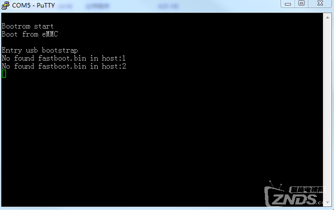

    小白刷错固件变砖    刷错固件 变砖情况,没有视频信号输出,短接强刷无反应,TTL跑码提示No found fastboot.bin in host1

在网上看了很多大佬的教程大楷变砖主要原因应该是芯片引导文件丢失了(个人理解不对请大佬指正)
需要写入bootargs.bin ,fastboot.bin ,recovery.img这三个文件
文件下载 高安hi3798.rar (2.57 MB, 下载次数: 175)
TTL链接,端口设置,跑码 链接:https://pan.baidu.com/s/1r0U038dSHOZ3QkzPzjWHPA
提取码:5566。
将机顶盒插入网线,然后机顶盒的开关调成关闭状态;
盒子网线和电脑的网线都要插到同一个路由器上,
不然烧录不会成功的,切记!
备注:电脑必须插入网线,不支持wifi上网模式烧写,
          不然烧录会出错,请务必插入有线宽带网线;
    打开HiToo选择HIBURN按钮运行烧录工具,选择芯片“HI3798MV100-CA(我的是高安版的要选后面有CA的,刚开始不知道选了HI3798MV100一直刷不进去)
将TTL连接好,串口选择对应的串口、服务器IP、版端配置保持默认、传输方式选择“网口”;
      将救砖文件解压出来后,选择“烧写eMMC”—“eMMc分区文件浏览”,导入解压出来后的“eMMC.xml分区文件”(分区文件 eMMc分区表.rar (431 Bytes, 下载次数: 105) );
点击烧写打开板子电源,最下面控制台会有代码滚动,等到提示烧写成功,现在开机屏幕会出现华为logo参照网上短接强刷固件
救砖完成。
