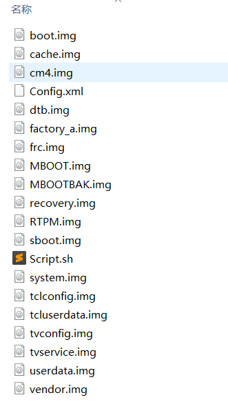

电视是雷鸟75s545c,系统是105版本,想安装当贝桌面,看到置顶的帖子
基于雷鸟电视105固件去除第三方桌面和apk限制
https://www.znds.com/tv-1221431-1-1.html
但是没有写具体的教程,目前通过MStarBin工具解包了bin固件强刷包
请教下,system.img怎么解包封包
上文中,提到“将system.img解包之后替换system/framework下的同名jar包即可”
目前就卡在这一步了,请会的大佬指点下,谢谢
