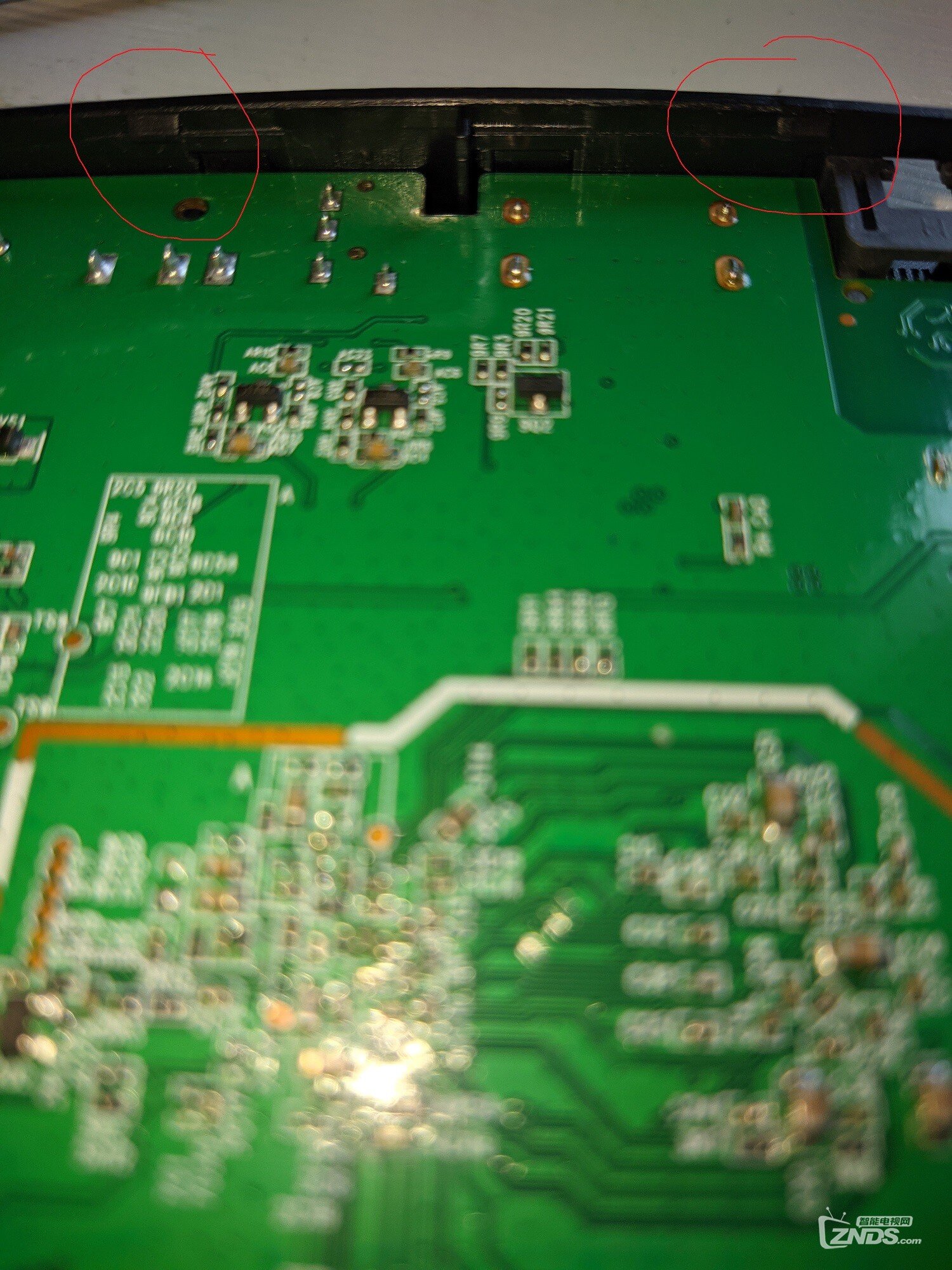

4、拆机对于手残党是个考验,不过CM311-1a-YST还好,盒子背面的海绵脚垫下方用个小的一字起翘开一点就可以看到螺丝孔,不需要全翘起来,然后找个翘片,或者软塑料片都行,从盒子的侧边插进去,转到开关按键一侧,在电源接口那里往里面多试试就好了,只要开了一个,有明显的缝隙,其他的就容易了,为了方便观察,我拍了几张图
PXL_20220729_060614252.jpg 红圈里是底座的卡 PXL_20220729_060429781.jpg 这个红圈里是上盖的扣

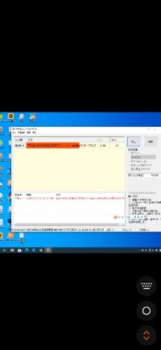

我的线刷77%是什么东西没设置好吗?
