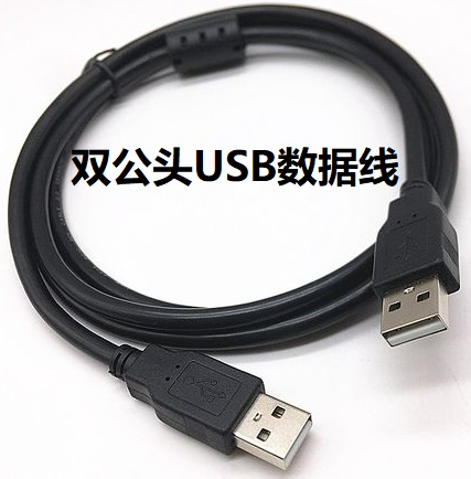

1、准备好一根USB双公头线刷刷机线;
浙江移动咪咕MGV2000-CW-晶晨S905L2 RTL8822及MT7688蓝牙及WiFi完美...

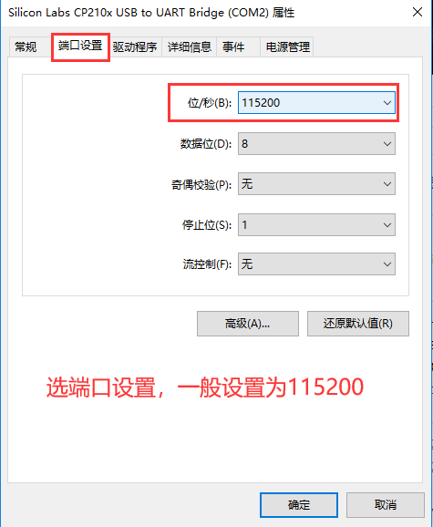

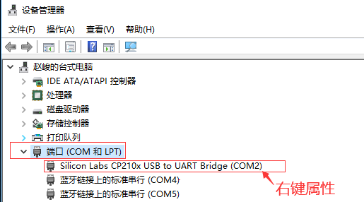

3、安装好TTL模块驱动并设置好比特率,记住串口号,并设置位/秒为115200(我使用的是CP2012);

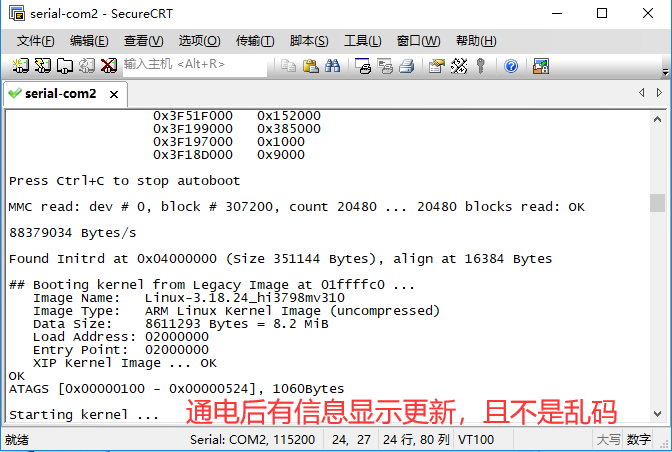

5、使用SecureCRT(有使用putt等其他软件也可以)通过ttl连接好下载的盒子,保证通讯正常;
(如何确定是否通讯正常,只需要给盒子加电,SecureCRT自动输出打印信息是否是正常的英文显示;没有输出信息检查连线及模块

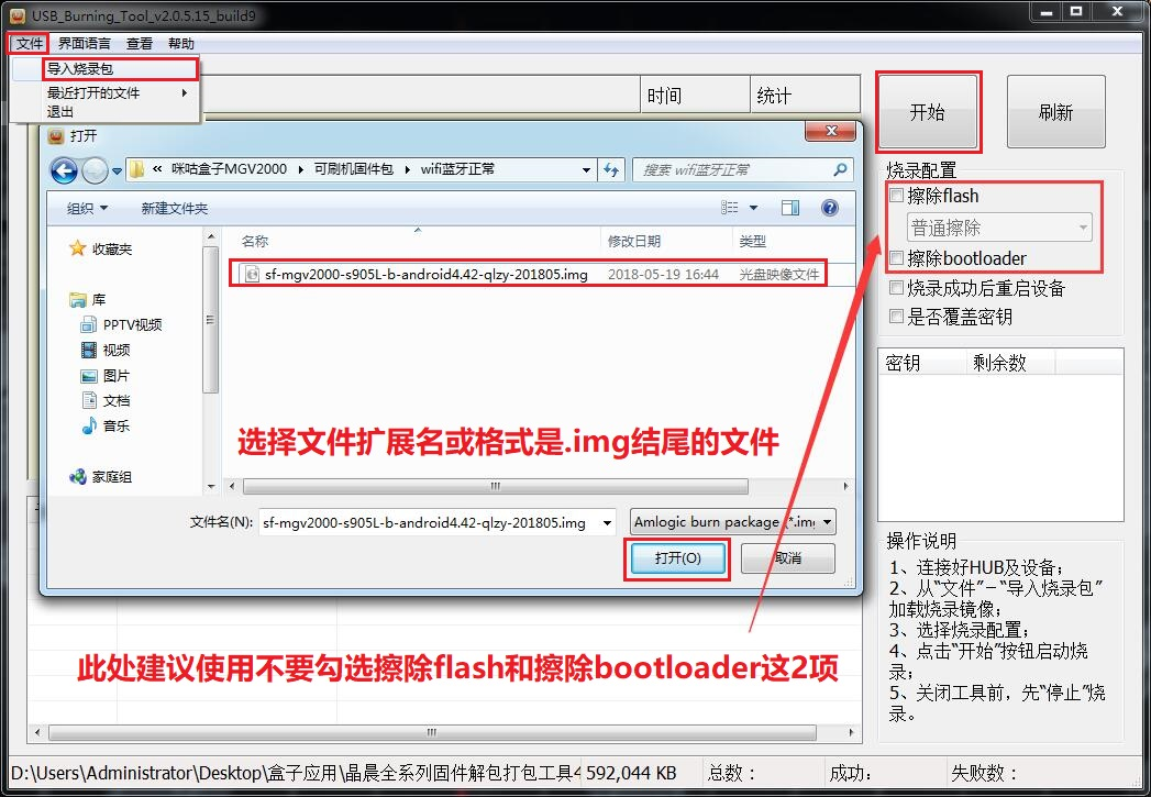

1、使用晶晨刷机软件USB_Burning_Tool导入烧录包,取消勾选“擦除flash”“擦除BootLoader”后,点击开始;

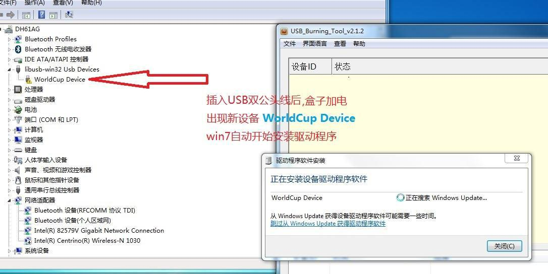

2、如果是第一次从原厂系统开始刷机,请将双公头USB一端接入电脑,另外一端接入盒子靠近HDMI也是靠近网络接口的那个USB接口上开始安装刷机硬件驱动;

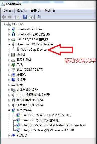

当接好双公头USB线后会提示发现新硬件。此时安装的就是刷机驱动WorldCup_Device;

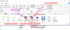

可以在USB_Burning_Tool的安装目录下的WorldCup_Device文件夹下找到驱动安装程序,也可以手动指定到该目录安装;如驱动一直不能准确识别,可以进入到USB_Burning_Tool安装目录下的WorldCup_Device目录内鼠标点击与操作系统对应版本的dpinst来安装驱动
驱动安装好后,会自动执行步骤1的刷机过程,无需操作,等待成功提示即可。

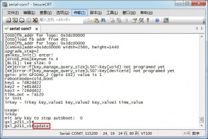

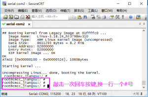

3、通过TTL命令打断盒子启动,使之进入uboot模式。盒子启动后,瞬间敲击电脑键盘的任意按键打断盒子的启动(个人建议敲击“回车确认按键”,屏幕输出的结果看得更直接明显些),以进入UBOOT模式;
(如果盒子是原厂固件,没有刷入过第三方固件的,第一次刷第三方固件,有些固件可以不用使用TTL输入命令触发,原厂系统启动时自动有寻线刷这个指令。经个人刷机了3台测试:盒子是原厂系统,线刷升级时可以直接忽略2-3步骤,且盒子无需上电,刷机时直接插入的双公头USB可以保证线刷正常完成)

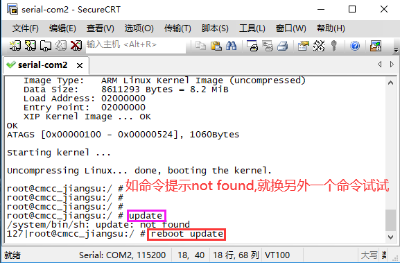

4、输入“reboot update”或“update”命令启动升级模式,然后瞬间快速接入USB线(Enter USB burn);
(个人建议敲完命令瞬间的1-2秒内接入USB线,如没有反应,可以重新给盒子上电执行3-4步骤;)

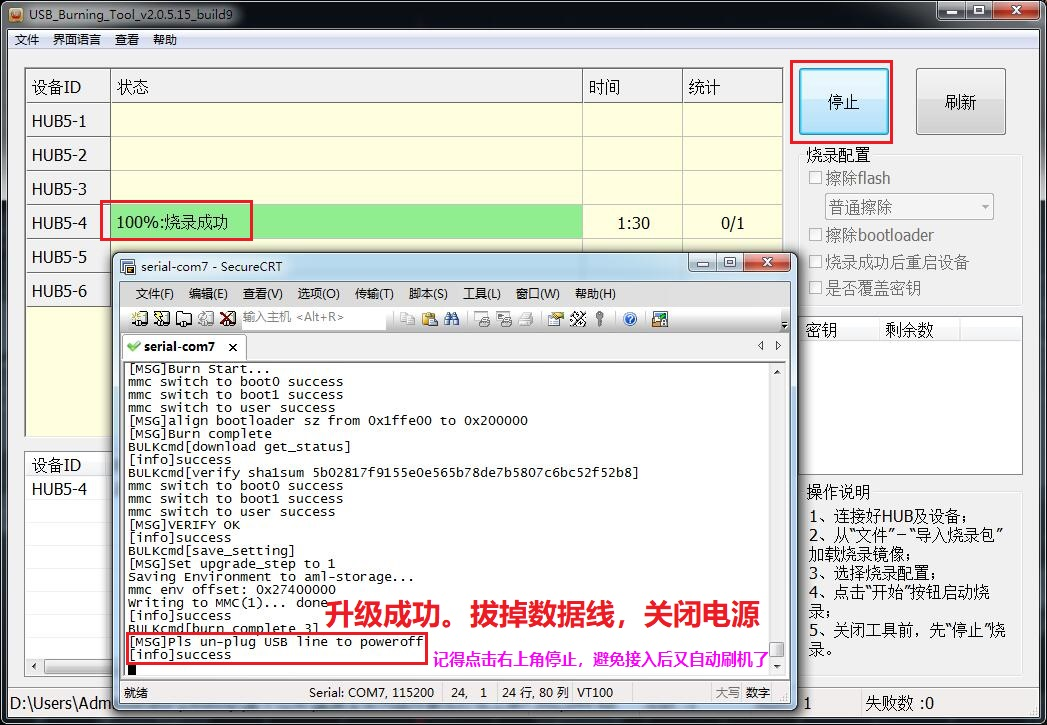

5、当提示烧录成功时,点击停止后拔掉USB线,重新给盒子上电,等待启动即可。

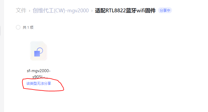

补入不限速的阿里云盘链接:https://www.aliyundrive.com/s/iqpdeL8HBWN
提取码: 754t
不知道阿里云什么奇葩策略,固件分享后现在无法查看。请大家百度盘下载吧

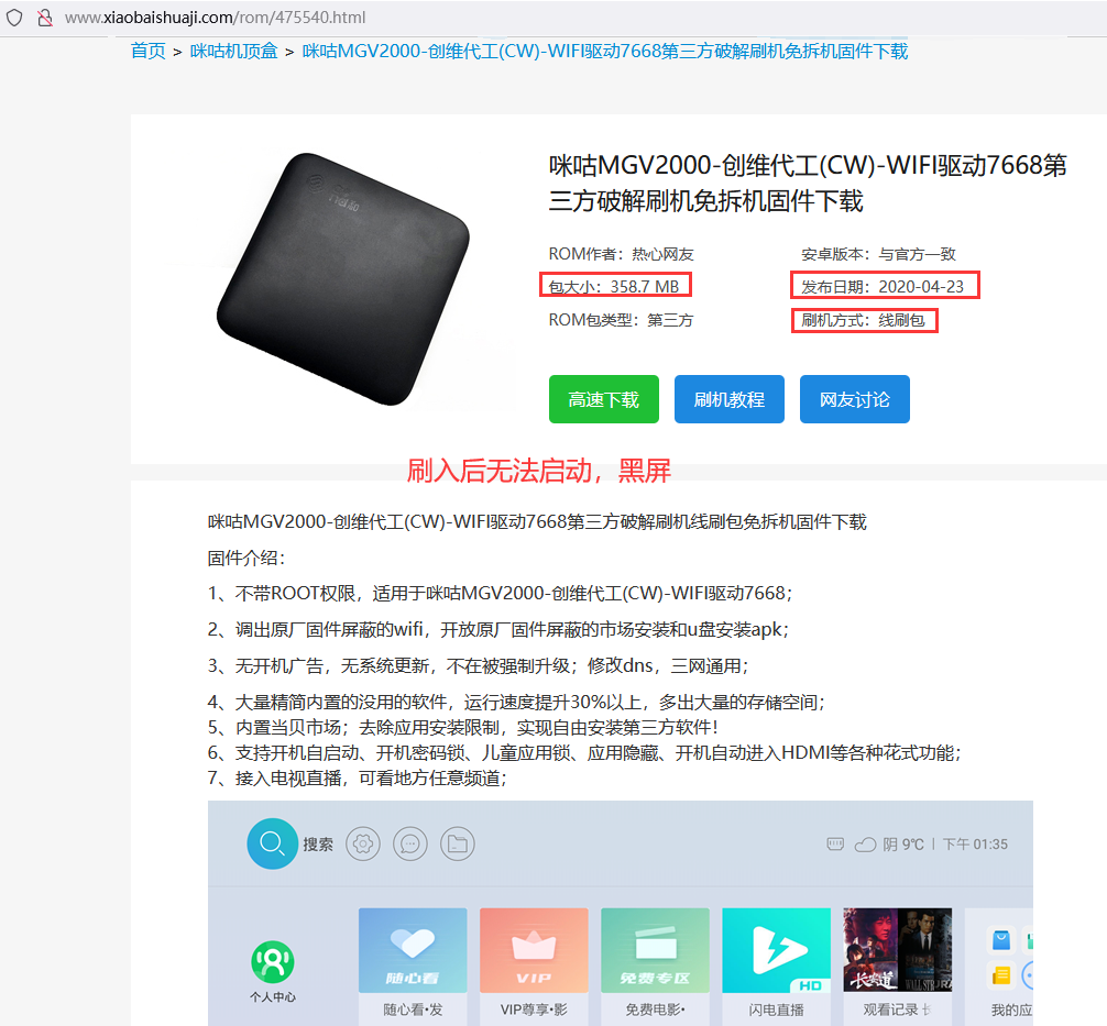

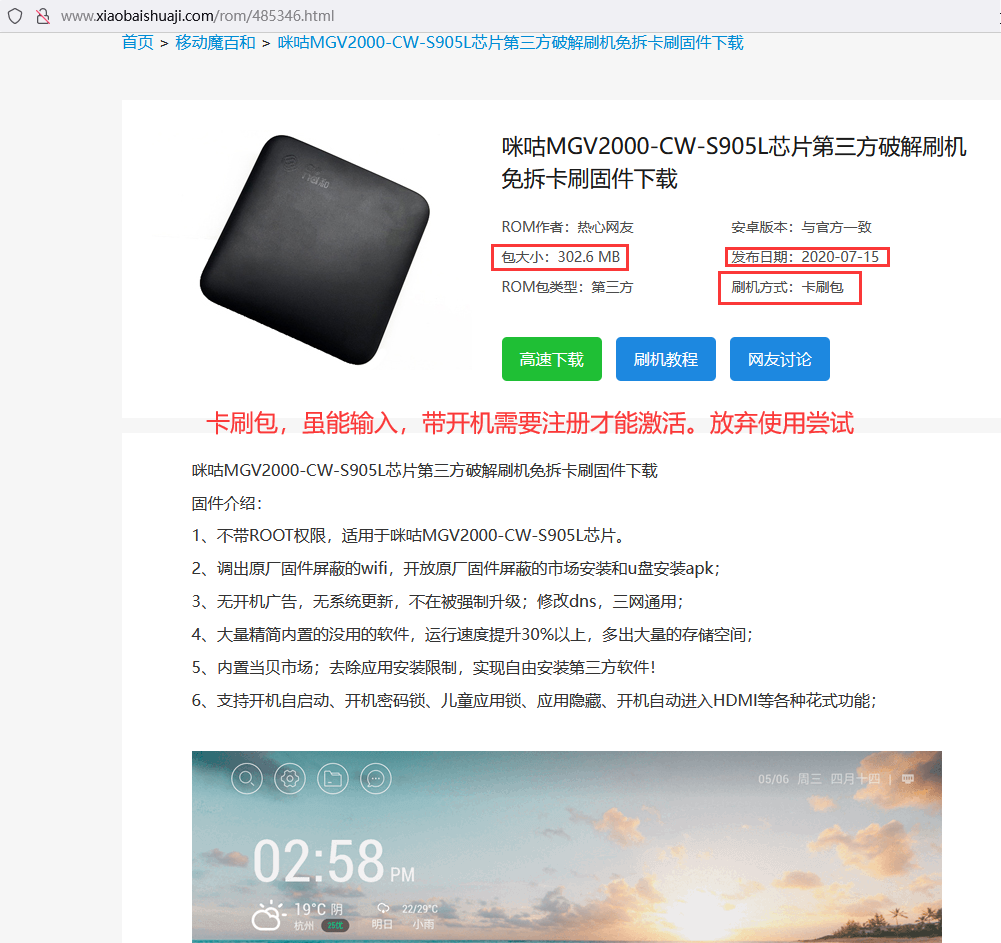

另外说明一下:小白刷机网检索的2个固件不好用,刷完后一个无法启动,一个需要注册激活。也可能是我操作不当吧
