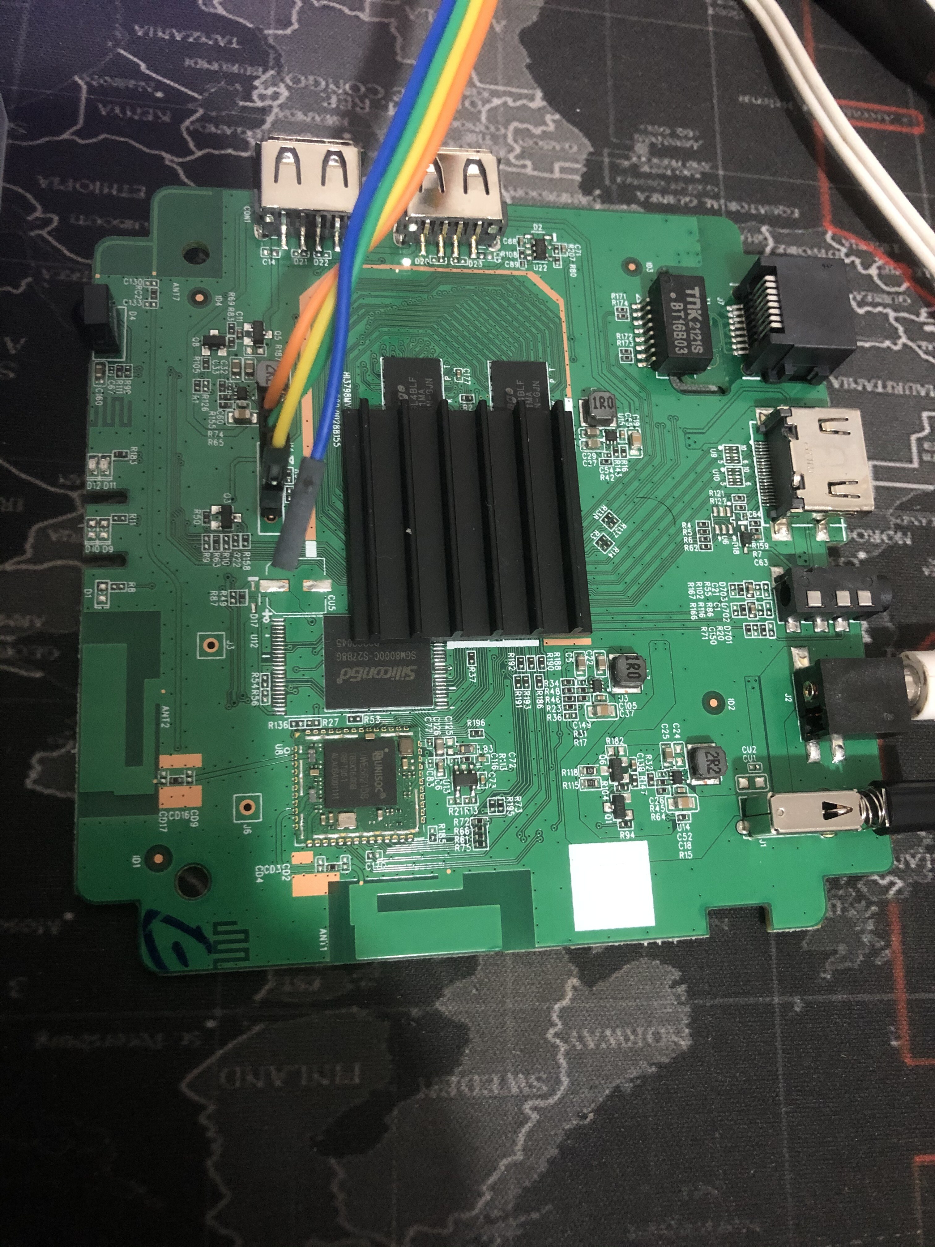

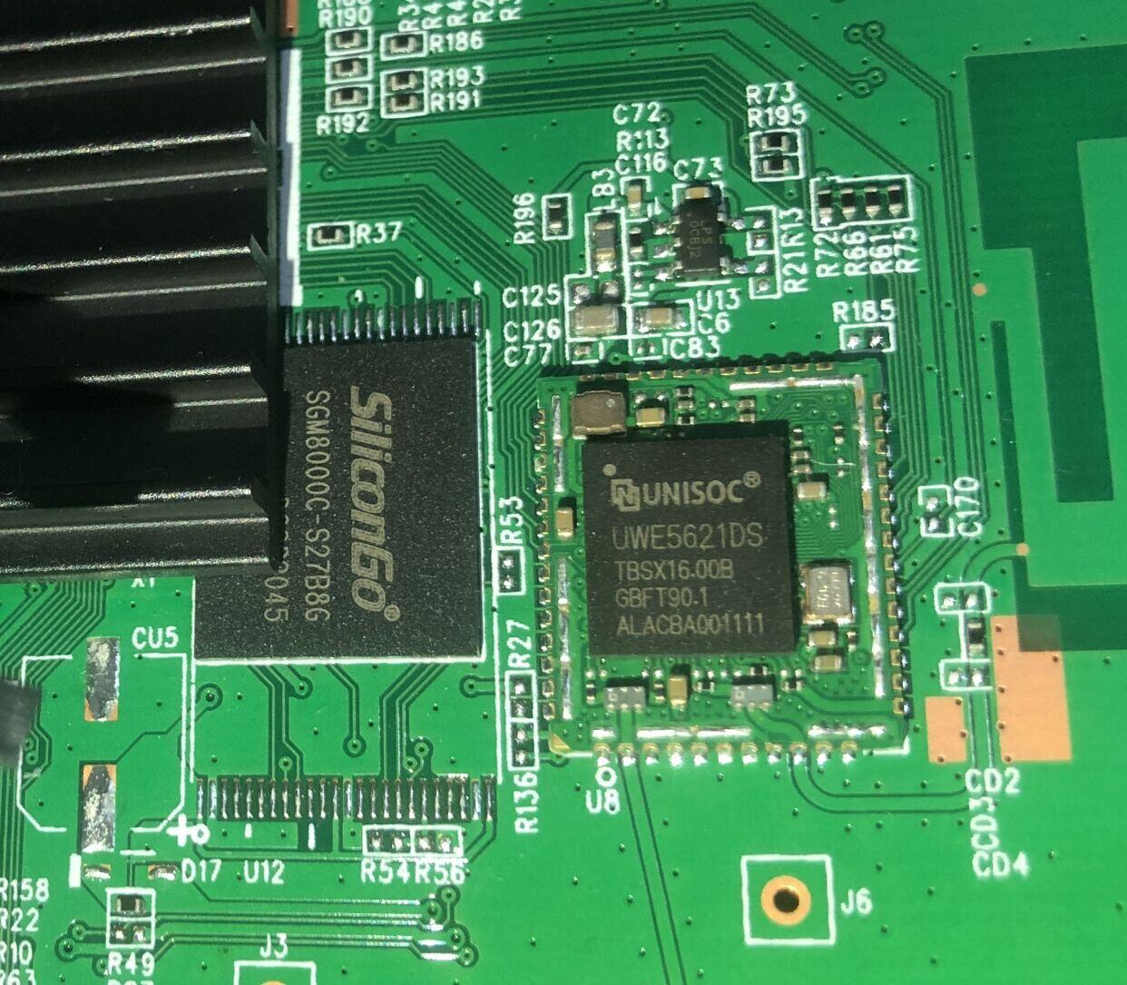

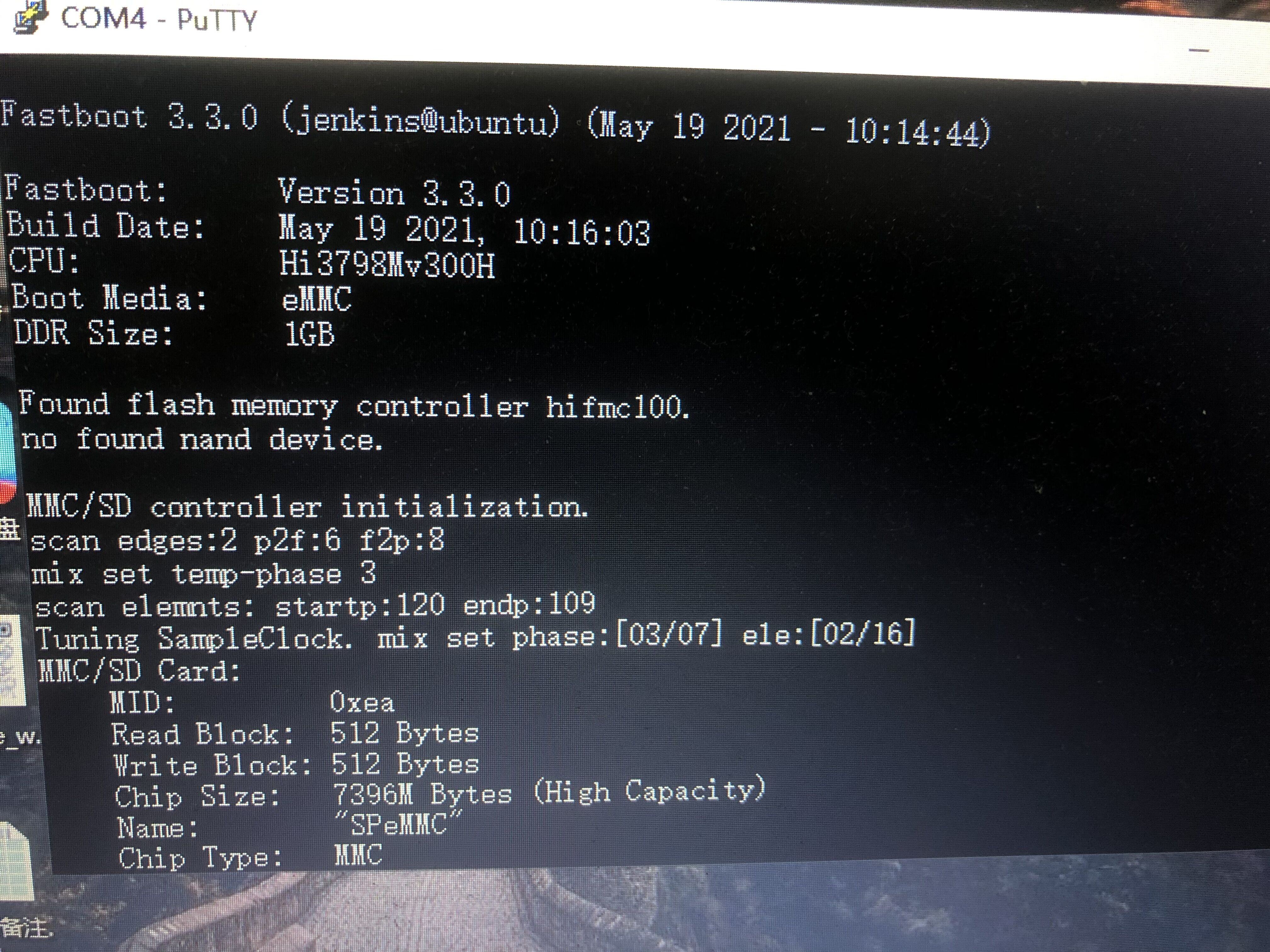

大家好,我的盒子是CM201-2的型号,长虹代工的,CPU是:3798MV300H,闪存是:EMMC,无线芯片我也是第一次接触这个型号,不是很了解,可以看一下以下的图片,盒子是广西南宁的,试着去打开盒子的ADB也是没成功,用的是网上的教程:上上下下左左右右okokokok,也是没啥用,总之该用的一些方法和系统包都试过了,就是不得行,所以想请问一下网友,你们有用一样板子的吗?有刷机成功的朋友,还请劳驾指导指导,谢谢。
无线芯片型号
无线芯片型号
板子整体
板子整体
ttl跑码
ttl跑码

发表于 2022-6-13 22:25 来自ZNDS手机版 | 显示全部楼层 | 来自湖北
putty下输入start adbd就可以了

 楼主| 发表于 2022-6-13 23:08 | 显示全部楼层 | 来自江苏
就这么简单吗?回头试一下,谢谢,对了这个板子的ttl,需要登入名和密码,不知道是啥

 楼主| 发表于 2022-6-13 23:36 | 显示全部楼层 | 来自江苏
gkiwi 发表于 2022-6-13 23:08
就这么简单吗?回头试一下,谢谢,对了这个板子的ttl,需要登入名和密码,不知道是啥 ...
ttl进去确认了,无法输入命令

发表于 2022-6-14 07:08 来自ZNDS手机版 | 显示全部楼层 | 来自青海
log :root  pass:chcmccch用户名和密码
