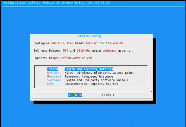

大家手上都有运营商赠送的电视盒子,相信基本都会刷机刷成通用的系统,本次楼主带来了中国移动魔百盒刷入armbian并启用docker教程,一般来说看外贸盒子刷armbian并启用docker的比较多,但是魔百盒也可以成功实现。所以一起看看中国移动魔百盒刷入armbian并启用docker教程,如果愿意尝试可以拿手头的盒子试试。
可以sd卡启动,也可以刷入emmc,本文为刷入emmc.
盒子型号:中兴移动运营商盒子B860AV2.1
处理器:S905
Armbian版本:20.10
在进行以下步骤之前,先提供安卓6的刷机固件,能刷这个,基本就能成功刷armbian。s905的机顶盒,估计都没问题
链接:https://pan.baidu.com/s/1DwUSVaMc972IMBRh0VNxPg
提取码:hjp0
**B860 AV2.1 刷机要点**
#固件刷写
一、盒子刷安卓
1.短接C125刷android6.0的固件(勾选刷写boot loader)
2.刷机完成后,启动安卓系统
3.安装rebootupdate.apk
二、固件写入sd卡
1.使用balenaEtcher将armbian固件写入**sd卡**(u盘可能出错)
2.修改exlinux.conf文件。选择s905x-p212.dtb(去掉#即可),其他非aml可删除
3.将uboot-s905x...修改为uboot.ext
三、从sd卡启动并刷入emmc
1.打开rebootupdate,待安卓完全关闭后,重启前,插入SD卡,**防止文件污染**
2.进入armbian(sd卡)系统,设置用户名和密码等
3.cd /boot,输入 ls 列出文件目录
4.**删除 'System....Infmation'文件夹,使用 rm -rf 'System....Infmation'    (带引号),如有dir等安卓文件,一并删除
5.在root文件夹中,有install-aml.sh,写入emmc(**不要使用是s905-emmc**)
chmod 755 install-aml.sh         ./install-aml.sh
6.等待刷写完成,重启即可。成功刷入armbian,并写入emmc
armbian固件下载地址见附件
docker安装:
armbian.rar (189 Bytes, 下载次数: 415)
将armbian源修改为清华大学debian源,直接使用apt-get install 命令安装即可,非常方便。
以上就是楼主带来的中国移动魔百盒刷入armbian并启用docker教程,如果你们有中国移动魔百盒刷机或者救砖相关问题,欢迎再下方留言和楼主一起讨论。想要了解更多中国移动魔百盒内容,请点击:中国移动魔百盒论坛
