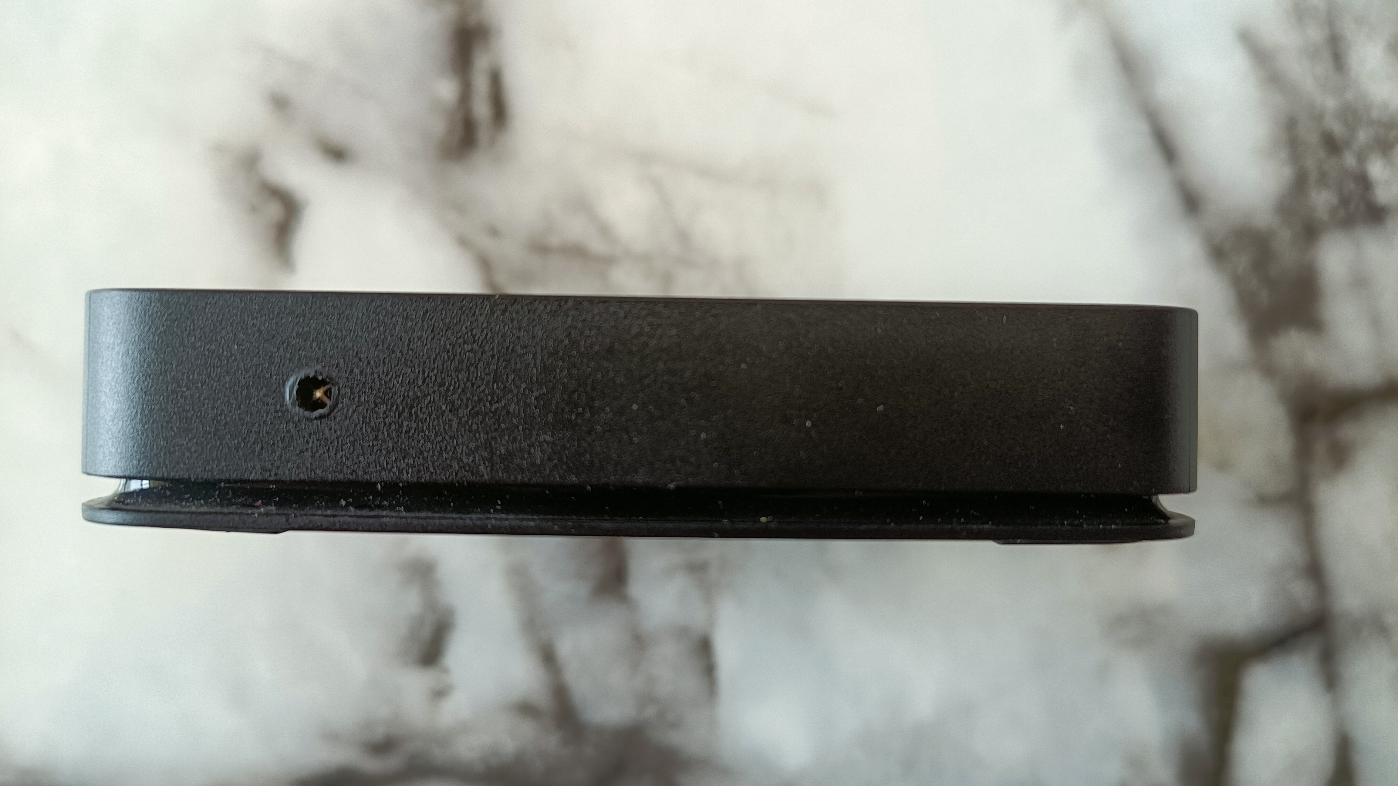

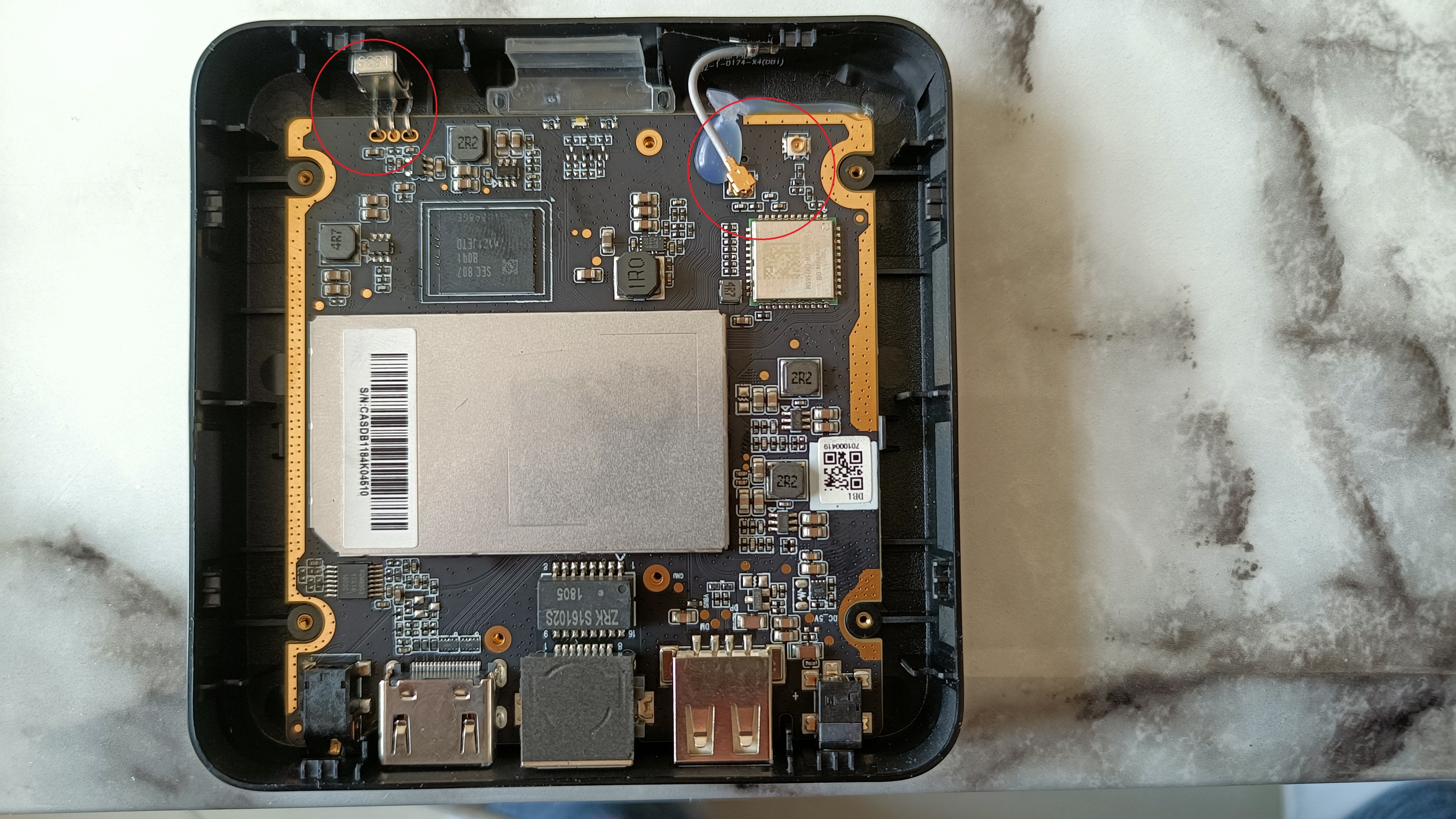

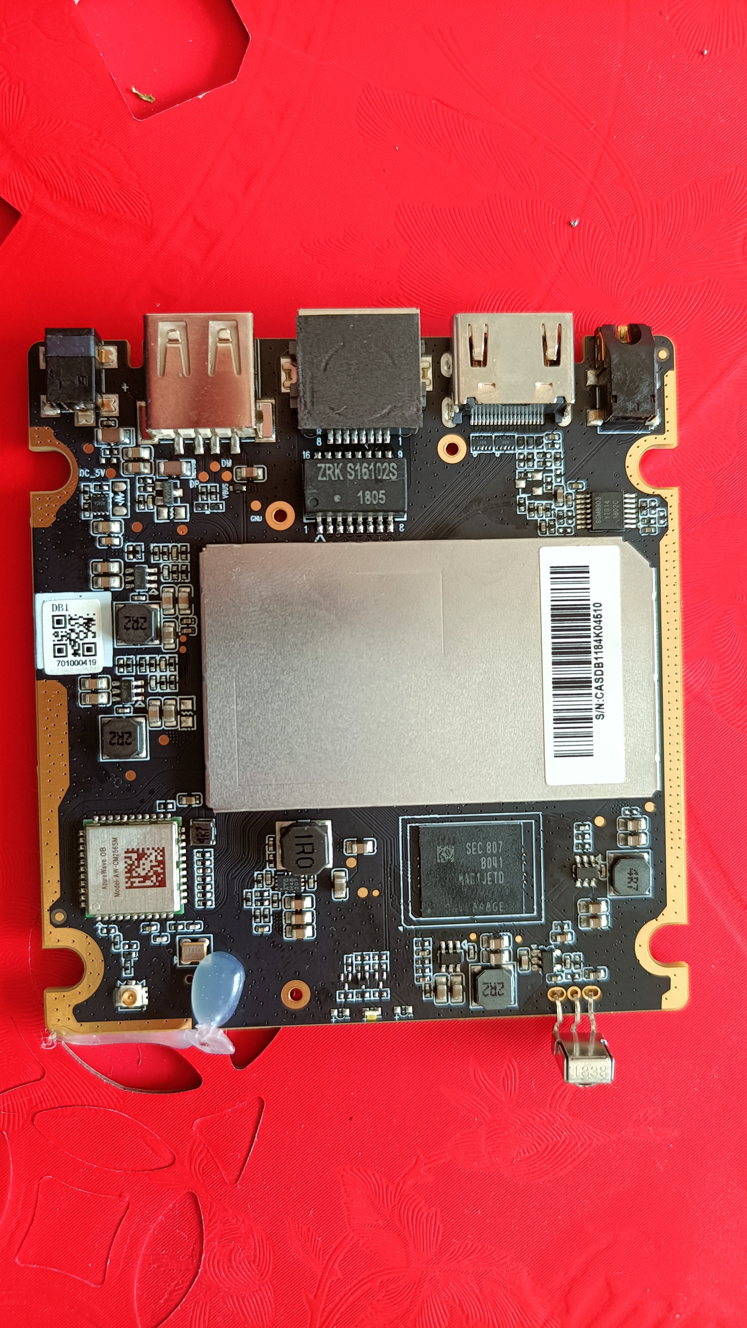

       在论坛中发现斐讯T1盒子预留有红外接收头的焊盘,可用小米手机万能遥控器APP模拟开博尔或MINIX盒子的遥控方案去遥控斐讯T1盒子。按照帖子中的方法,在淘宝买了VS1838B红外接收头,0.18包邮,哈哈!真便宜还解决大问题。下面就是具体操作步骤,发出来给大家借鉴。
1.经调整,把红外接收头引脚调整成这样。
5.对应红外接收头的位置手工开孔

3.焊好后的样子。
3.焊好后的样子。
4、将电路板装回盒子
4、将电路板装回盒子

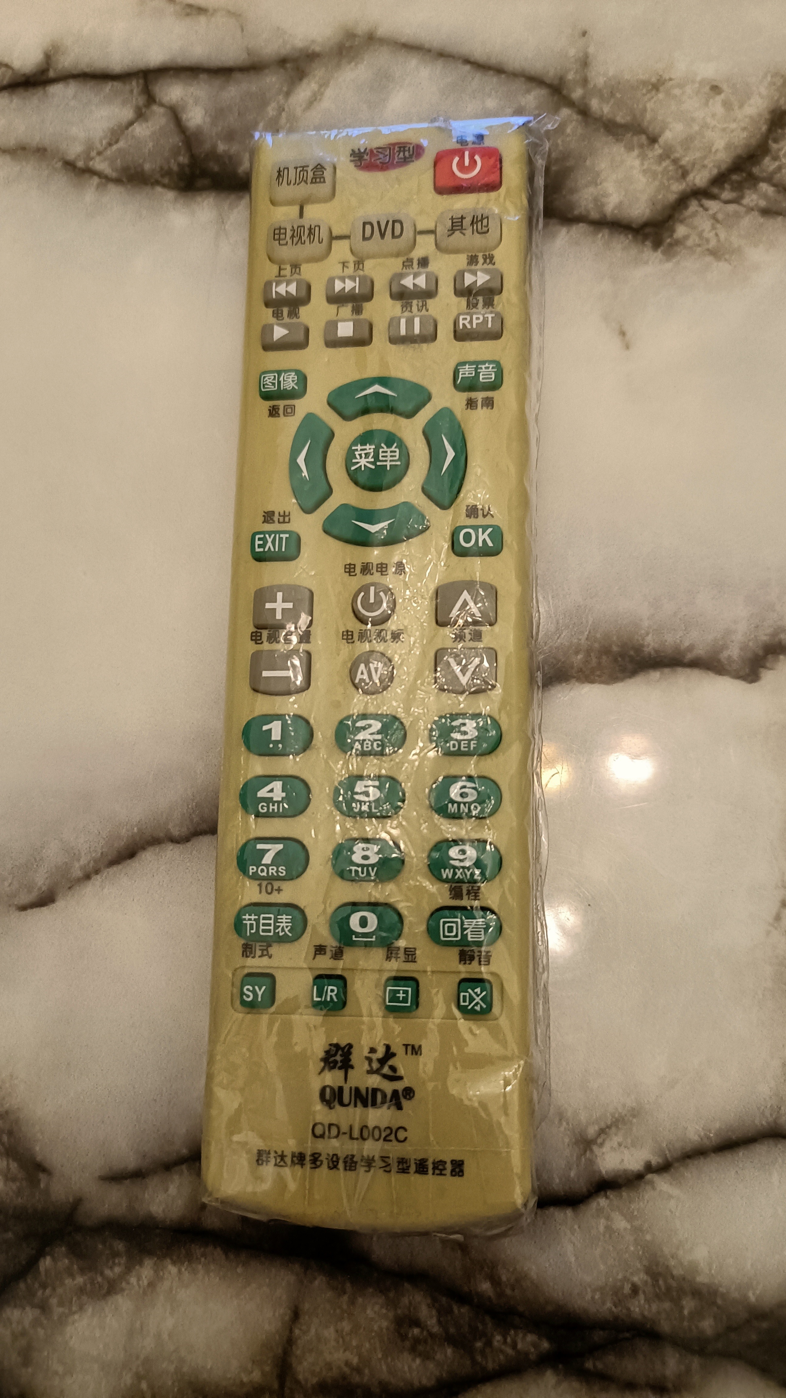

发表于 2022-4-19 23:15 | 显示全部楼层
刚弄了个T1盒子说名书上说遥控器可以学习电视的关机键,搞了半天学习不了,看这个遥控器的头部 像是有红外的样吗? 20875908b3de9c824f4608776081800a18d8430c.jpg
回复 顶一个 踩
有,已学习电视遥控,好用。
回复 顶一个 踩
小鱼干. 发表于 2022-4-19 23:15
有,已学习电视遥控,好用。
怎么学习的,弄了半天还没好。。
回复 顶一个 踩
采蘑菇的小伙 发表于 2022-4-19 23:15
刚弄了个T1盒子说名书上说遥控器可以学习电视的关机键,搞了半天学习不了,看这个遥控器的头部 像是有红外 ...
有红外的我拆开看过
