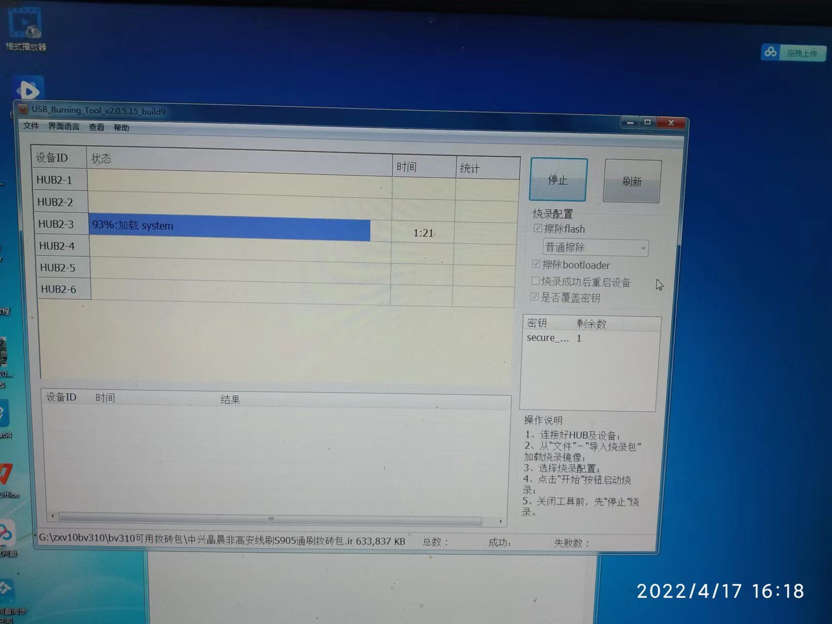

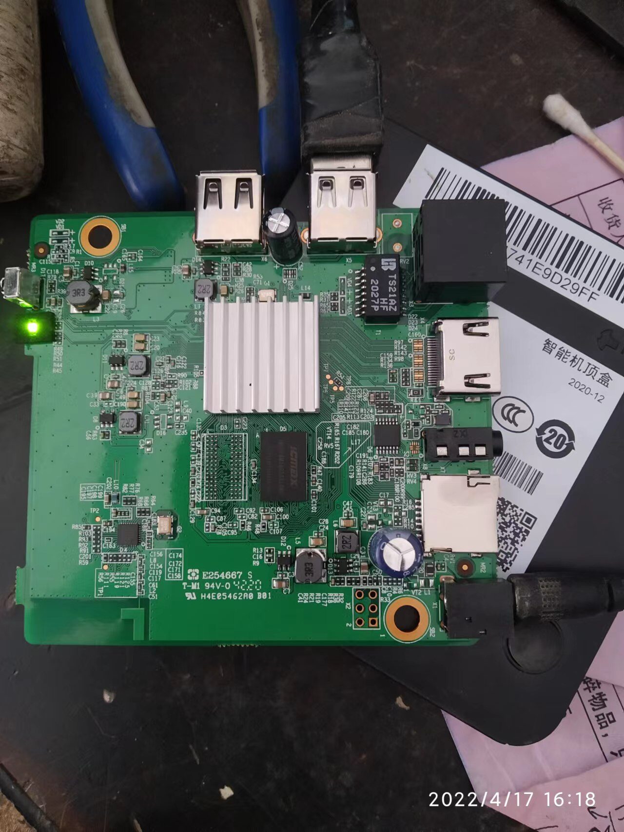

因为中兴盒子型号众多,配置多少存在不一样,本人是河面的,经常给联通装维人员刷盒子,同样是中兴ZXV10 BV310板号甚至都一样,但是有的刷了BV860的可以直接用,有的就不行,刷了网上的ZXV10-BV310-12和ZXV10-BV310-06的固件都没有一个能一次成功的。
于是只有自己找方法了。我的方法就是:
1、直接刷B860包刷后提示配置缺失,和卡在配置完成即将完成启动,
2、先刷救砖包,勾选flash普通擦除,bootloader擦除和覆盖烧录密匙不管能不能刷成功。
3、再接着刷B860包,擦除flash和bootloader不勾选。
我也来分享一个中兴BV310刷机过程!
以下是刷机文件链接:https://pan.baidu.com/s/1BStU2gdPakNsuVWhiLnAoA?pwd=ll0s
提取码:ll0s

 楼主| 发表于 2022-9-11 10:54 | 只看该作者 | 来自河南
西域清风168 发表于 2022-8-1 12:19
楼主高手,看了图片,主板零件排列一模一样,主板号不一致。我的是E3580325      4820-007,不知道可以刷否 ...
应该可以的。先用BV860的版本试试,刷后能用最好,不能用再刷救砖包,最后再刷
BV860.如果不行刷救砖包时勾选flash擦除所有,bootloader擦除和覆盖烧录密匙不管能不能刷成功。再刷bv860包。

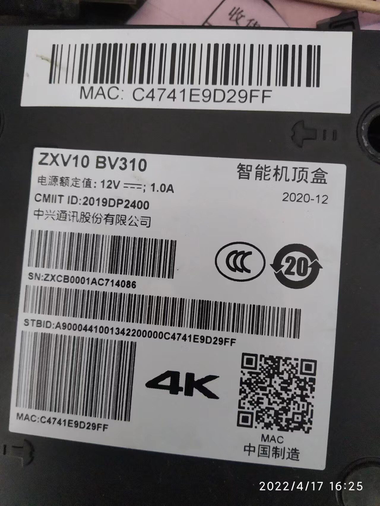

 楼主| 发表于 2022-4-17 16:49 | 只看该作者 | 来自河南
这是刚刷好的盒子。
