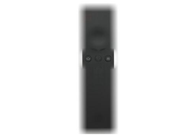

方法一:电视和小米盒子都开好,小米界面显示出来。然后断开小米的电源(拔掉插头就行)将小米遥控对准小米盒子,同时按住小米遥控的菜单键和功能键如下图所示。
注意,一定按住了,这时候我们接通小米的电源,当电视进入小米界面的时候会进入一个后台界面。这里我们选择第二个选项,清除用户记录。然后点击重新启动。这里又会弹出2个选项,我们不要选择最近使用的,选择那个没有使用过的通道,当我们再次进入小米盒子的时候就会搜索到WiFi了。

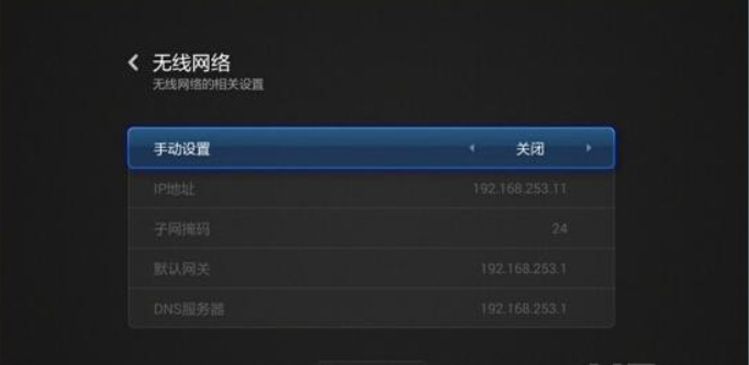

方法五:确认小米盒子周围有没有什么干扰源,小米盒子的右上角的信号标志是否有WIFI信号,如果有的话,说明信号是正常的,可能小米盒子的连接有问题,查看无线网络里的网关和DNS是否正常,实在不行的话,设置成手动设置,关掉自动配置。
