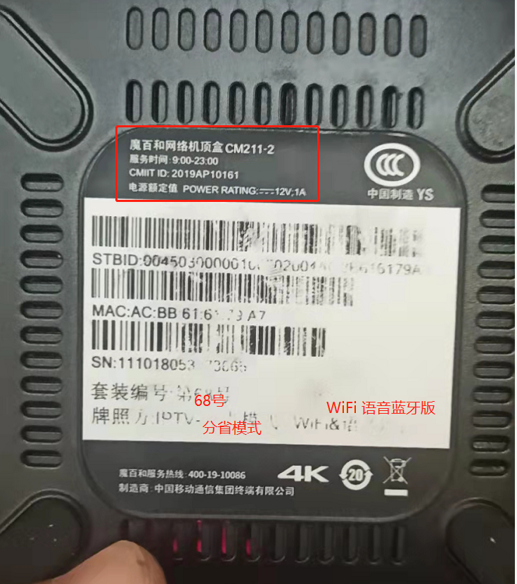

下图是我的盒子:
本人的盒子: cm211-2 ys版刷cm201-ch(第三方)的固件 , cm211-2 ys版刷cm201-ch(第三方)的固件

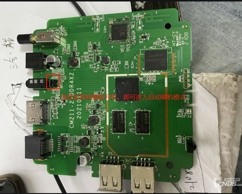

第二次,是拆机看中主板,(1.其中有分享的是R37  和天线短板短接。1.还有内存或者cpu  78脚针短接。这些都不合适自己的版)
我的板子类似下图(下图为网上图片非自己的)
只可以从av线孔用小针按压,重新断电开机自动进入刷机模式,

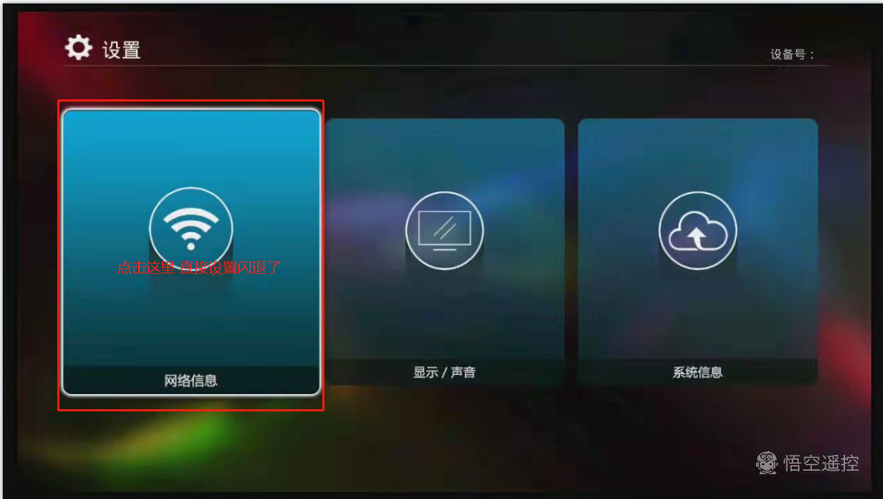

2、我用双桌面解决问题,但是有点尴尬。偶尔会跳出氧气桌面的升级安装提示。心里不满意
3、设置界面 下图红框内的网络信息失效,蓝牙信息失效,wifi开关连接失效

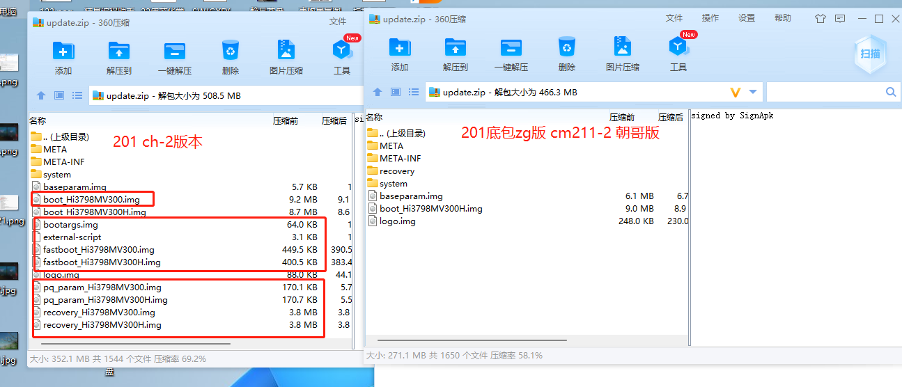

终于昨晚睡前。作了进一步大胆的尝试,既然我的机顶盒211-2 刷的是他们的201-2的zg包。
那我反正都没成砖我何不自己从网上直接找一个功能比较全的cm201-2的包直接从新移植试试
立马寻找固件,第一次下载了
文章标题为:【移动魔盒cm201-2原厂备份固件hitool刷机包hi3798mv300h】
他提供的下载连接下载地址:链接: https://pan.bAIdu.com/s/17HDaznU2HMoJYRDZXirHIw
提取码 :s3vp
这个固件是未移植前的固件。需要的网友可以下载看看,小修改后,可以适用我的cm211-2ys机顶盒
下载后。我的第一步,先了解下刷机脚本,了解下大概文件,是对比两个包的差异
其中根据自己固件 去掉他提供的recovery,毕竟若是recovery刷坏了,成砖的话,就没办法卡刷了,只能去买tll线安排线刷
其他的东西根据上面移植cm201-zg的底包同样精简了一些。
做成了一个成品:见最底部的链接
根据包对应的精简了下img文件,还有部分配置和设置

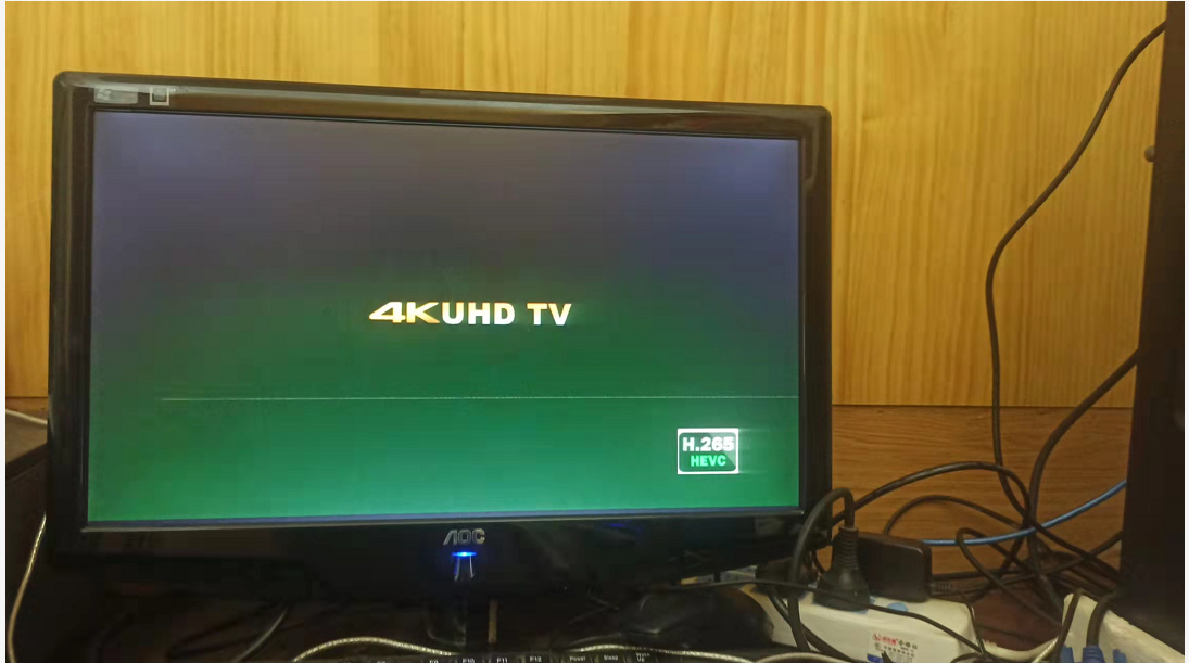

然后刷入后开机界面是小机器人
可以根据自己的喜欢改成喜欢的开机界面,修改文件、system/media/bootanimasion.zip开机包

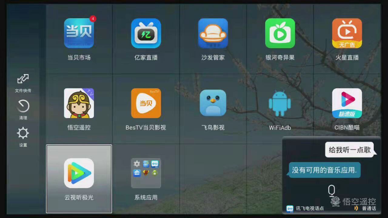

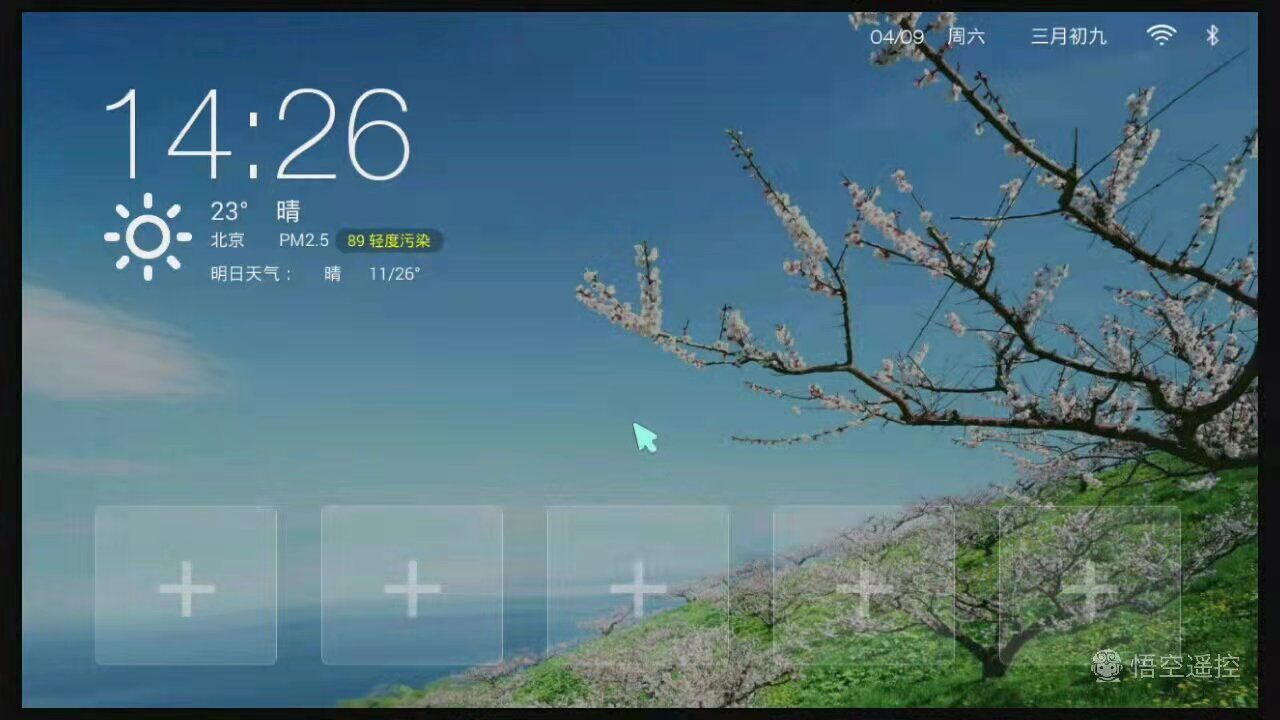

首先当贝桌面的效果图。
系统程序简洁,内置了re管理器,双系统设置(1、带图标的是原生的设置,2、机器人的是系统信息的设置)

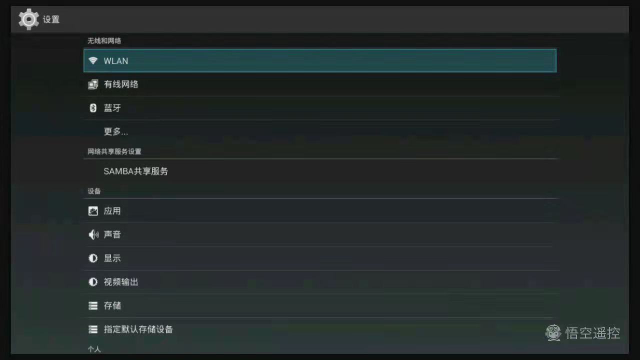

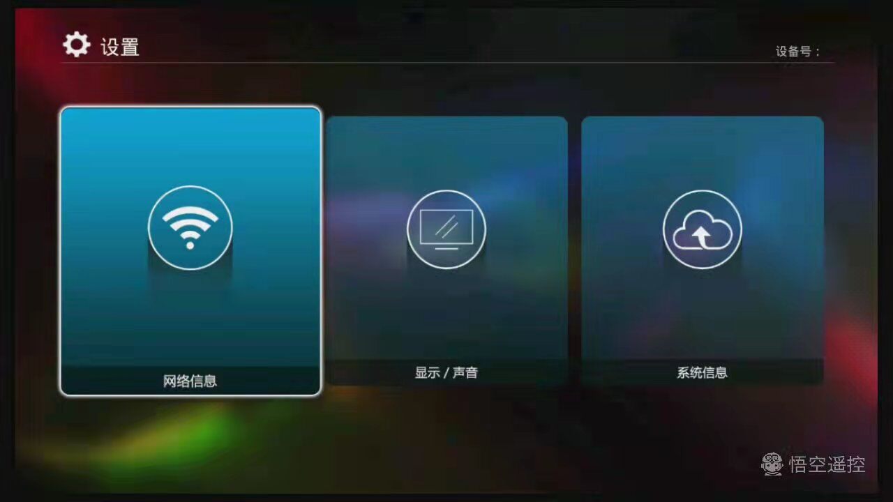

原生的系统设置展示图
觉得界面和功能都不错的新版设置:(新版设置的恢复出厂设置,需要密码:10086)
版本信息还是显示底包的信息!稍后会修正!

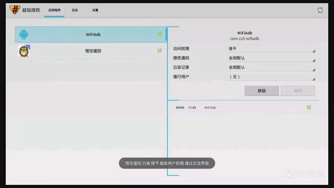

root功能测试
上面图片都是第一次刷入的包的效果

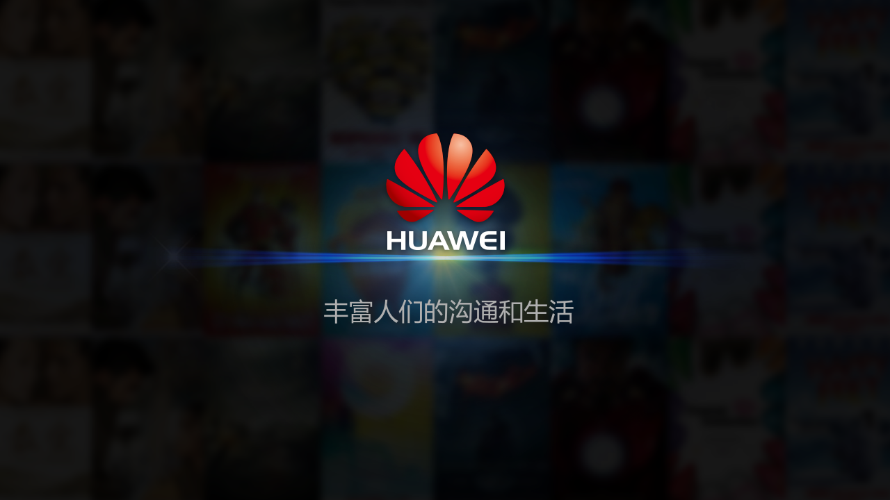

5、修改开机画面和logo.img>>>>>>>华为开机画面!
