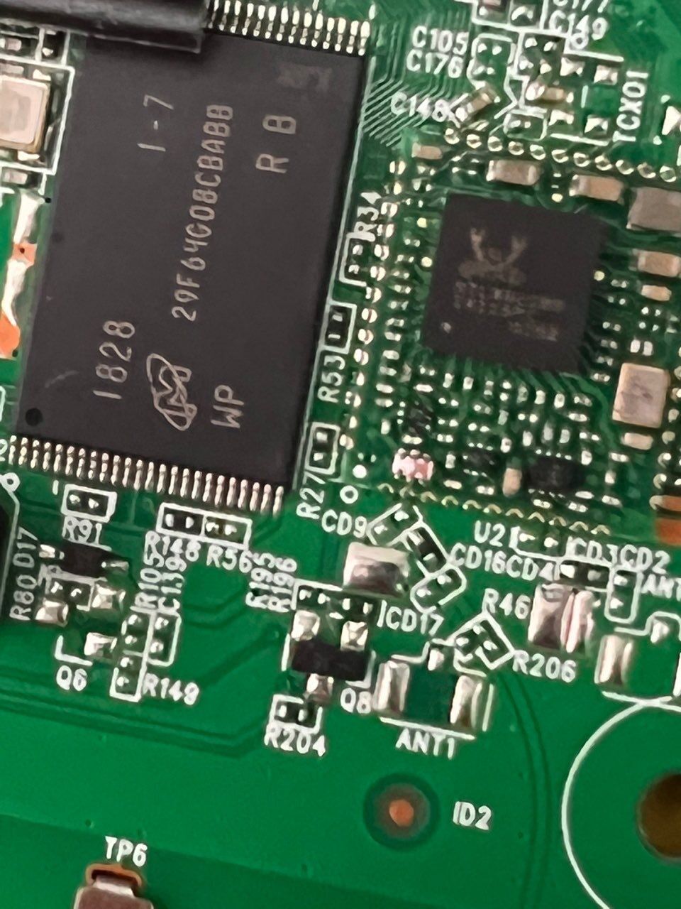

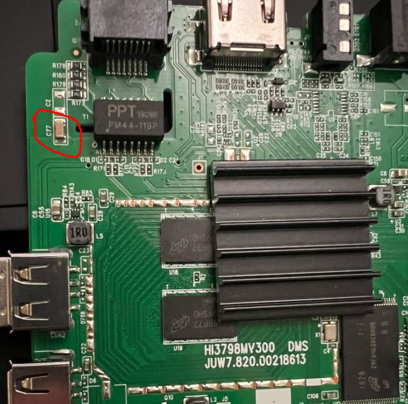

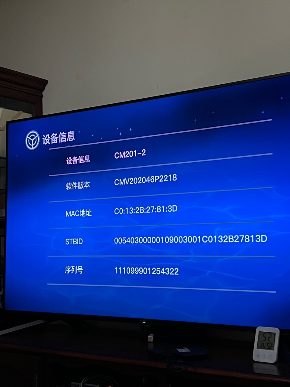

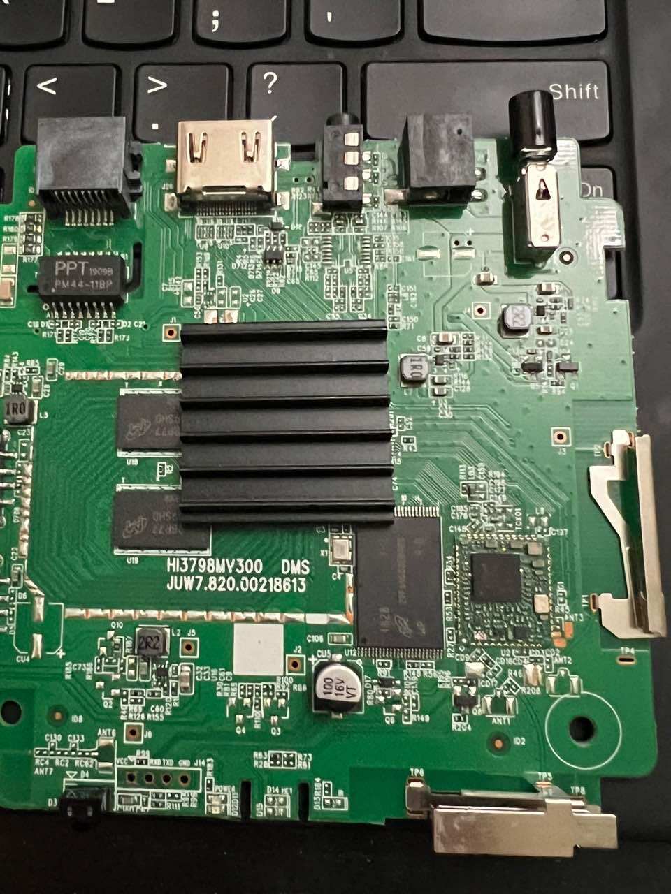

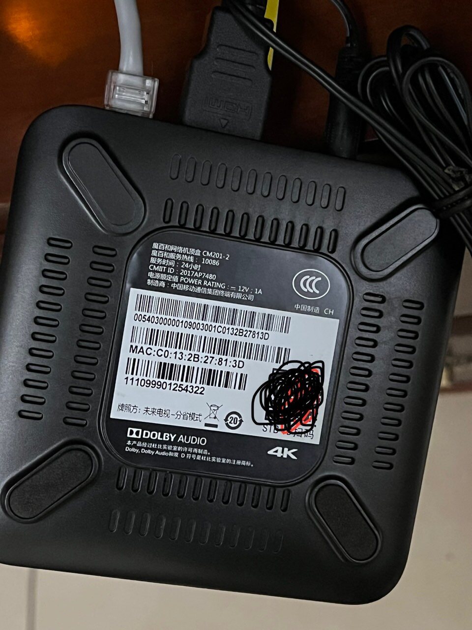

请教下,四川移动这个盒子能刷机吗,找了好几个版本都刷不了,谢谢

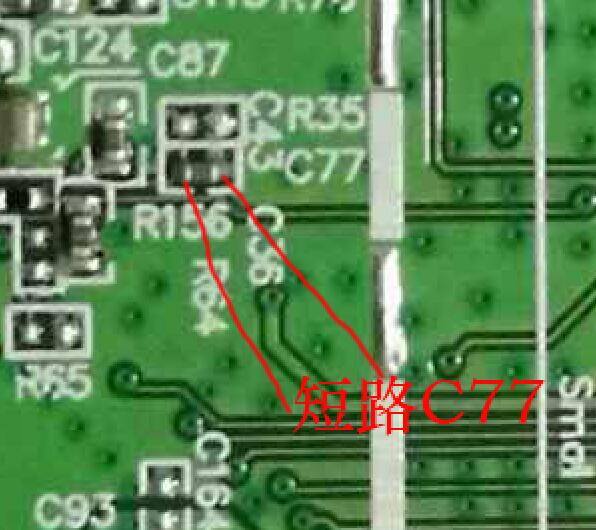

按网上短接C77方法,发现根本就没作用,我板子图片和教程也不一样。教程C77是在R35旁边,我这个是在主板边上,甚至都没找到R35 1.png 长虹Cm201-2,断电短接C77或者隔壁的R35,然后通电三秒左右断开短路,等待自动刷机.jp.jpg

发表于 2022-4-5 18:00 | 显示全部楼层 | 来自浙江
魔百合CM201-2刷机,楼主可以参考一下这里,或许能帮你解决问题https://www.znds.com/tv-1191948-1-1.html

300H
发表于 2022-4-5 18:07 来自ZNDS手机版 | 显示全部楼层 | 来自江苏
nand版

感谢回复,我前面是按的潜龙的免拆机方法搞的,但弄了没有任何作用。这个贴子的方法是要短信r37到地。但我的散热片完全挡住了,试了下散热片取不下来,是不是可以放弃治疗了

刷机方法是:
1.确定盒子闪存是nand用此固件。
2.解压CH目录到U盘根目录(U盘根目录/CH/文件),免拆工具目录到电脑桌面。U盘插入盒子。
3.解压对应CPU的免拆工具目录至电脑桌面,运行里面文件。按提示操作即可。
4.盒子上电同时,轮流点按遥控器菜单键和音量减键。进入rec,可选择恢复出厂选项。
但这样弄完后和没刷一模一样

感谢回复,但还是不行,没有反应
