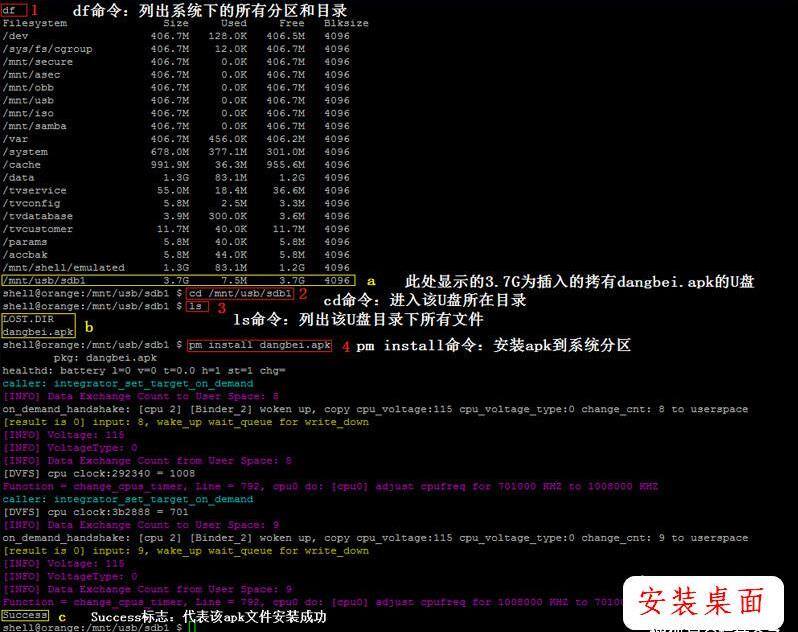

最近看到很多坛友在问怎么能将IPTV网络机顶盒刷成全网通盒子,毕竟IPTV网络机顶盒没法安装第三方软件,这个还是比较头疼的。今天楼主就和大家分享一下,如果通过刷机实现软件任意安装,这里刷机使用的盒子型号为HG680-R,配置为1G内存,4G闪存。具体的刷机步骤如下:
1、首先是拆机,这个相信很多小伙伴都知道怎么做了,方法也是非常的简单,只要把机顶盒底部四个脚垫取下,卸开四个螺丝,打开上盖(大部分盒子是下盖),可以看到机顶盒主板。从图中可以清晰看到网络机顶盒的TTL串口调试接口,这种型号盒子还比较良心,不但接口电子元件没缺失,而且还把插接排针都焊接上了。
2、用TTL连接机顶盒和电脑,连接时注意TX和RX要交叉。把第三方桌面下载到FAT32格式的U盘中,并命名为dbzm.apk,插到网络机顶盒USB接口。从设备管理器中查看电脑端口号,设置好波特率为115200。打开串口调试软件,设置好端口和波特率后,打开窗口。打开机顶盒电源,软件开始显示跑码,等待程序启动结束。
输入一下命令:
输入命令 df 查看U盘挂载目录为/mnt/usb/sdb1;
输入命令 cd /mnt/usb/sdb1 切换U盘根目录为当前目录;
输入命令pm install dbzm.apk 安装第三方桌面到系统中;
重启机顶盒即可进入第三方桌面,可以任意安装软件,免费看电视了。
通过上面的办法,实现了TTL安装第三方桌面,机顶盒变成全网通盒子,任意宽带下都可以免费看电视了。另外这台机顶盒开机时有一个视频广告,可以找到视频位置,删除。经查看,视频存放位置为/system/media,文件名boot.ts,运行命令rm boot.ts删除文件,开机就没有视频广告了。
以上就是关于IPTV网络机顶盒HG680-R如何通过刷机变成全网通盒子的的全部内容了,如果你也感兴趣的可以尝试看看,当然还是要提醒一下,刷机有风险,需谨慎操作,否则盒子容易变砖,到时就更麻烦了,这个教程也是网友分享的,所以仅作为参考。还想了解更多关于刷机救砖的内容,还可以点击关注:ZNDS免费刷机/救砖论坛
