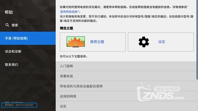

(1)打开电视机,按遥控器上的“ (主菜单)”键进入主页面,再按方向键选择“应用”图标后,按中心的“确认”键进入,再按方向键选择右侧的“帮助”图标后,按中心的“确认”键进入,电视机会显示软件版本。
(2)电视机的软件版本就显示在该页面左下角位置。如图所示的蓝框中为电视机的软件版本。
内附安装包!2022年索尼电视X80K系列系统软件更新
(2)电视机的软件版本就显示在该页面的左下角位置。
(3)确认软件版本号。
