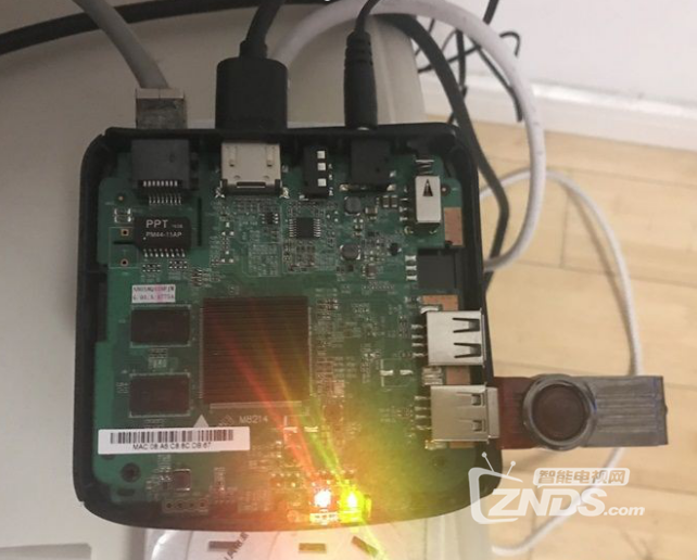

3、第三步:接通电源
盒子电源接好,盒子电源开关默认关闭,AV线或者HDMI连接好盒子和电视。插上U盘(看图片,不要插错了)

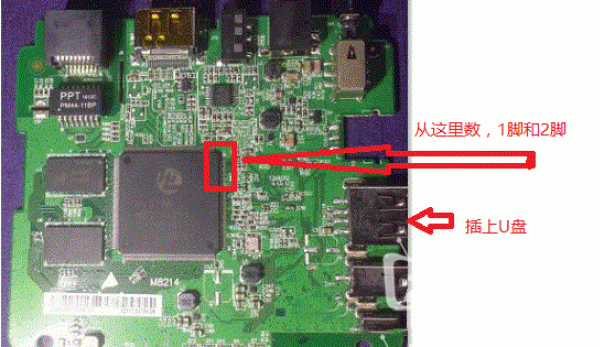

4、第四步:最关键的一步
用大头针或者缝衣针,看上面的图片,红色方块内,用针卡在1脚和2脚之间(用针力度不可太大,以免损坏机器CPU),只要1脚和2脚短路即可,看下图:
魔百盒cm101s刷机固件及教程分享!免TTL,已root

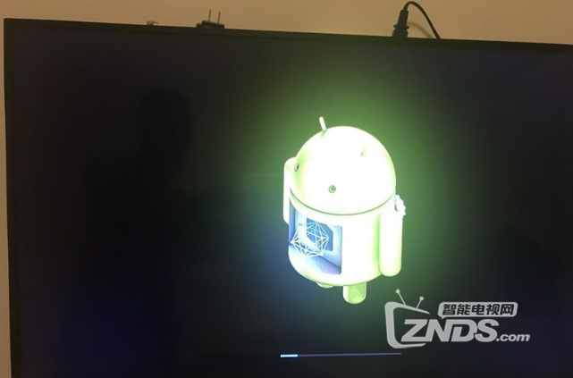

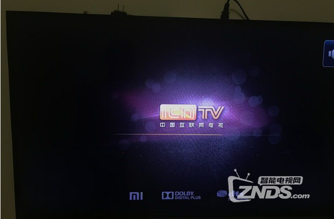

5、 第五步:短接完成后别松针
短接好以后,千万别松开针啊,现在打开电源,看电视屏幕,等待大约15~30秒钟,出现绿色机器人后,再松开针就可以了,看下图:
魔百盒cm101s刷机固件及教程分享!免TTL,已root 、
最后,出现这个画面说明就在刷固件了,稍等一分钟左右盒子会自动重启,然后开机,就可以使用了。当然这里还是提醒一句,刷机有风险,需谨慎,变砖了可得自负。如果还想了解更多关于移动魔百盒的内容,还可以点击关注:“中国移动魔百盒论坛”
