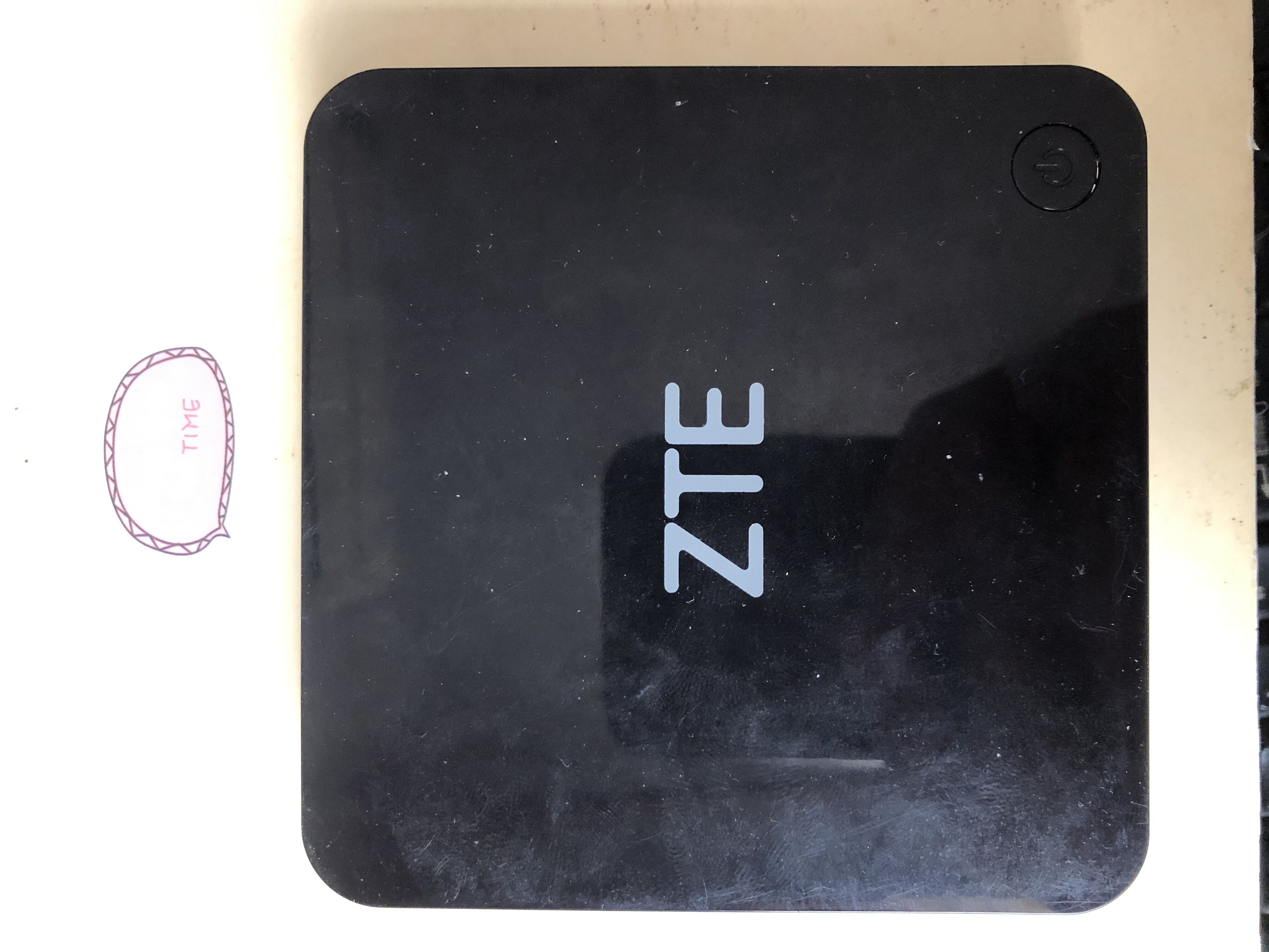

盒子照片如下:
中兴机顶盒-ZXV10 BV310 新款2021年5月机顶盒刷机教程

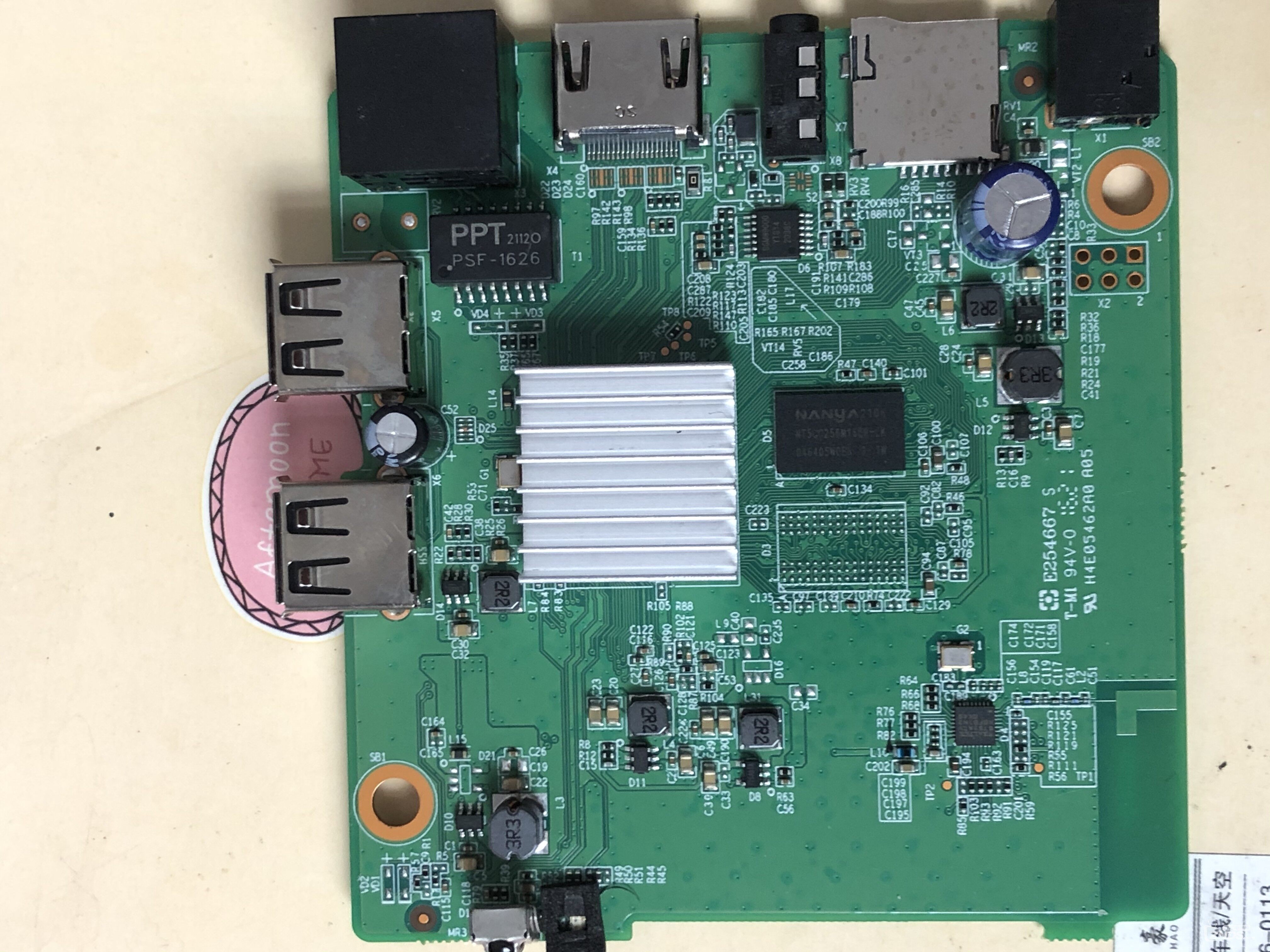

主板照片如下:
由于未拆开散热片,本人猜测该机CPU是 晶晨 S905L3

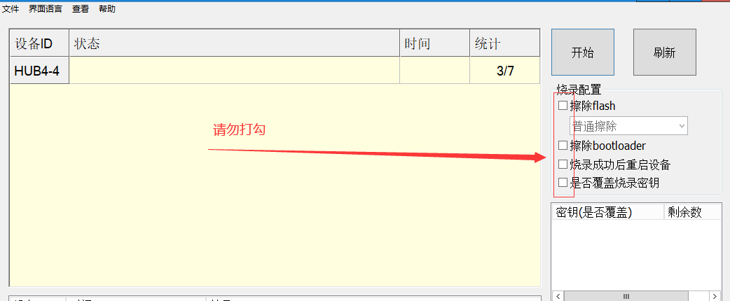

2.打开烧录软件,导入下载好的刷机固件加载固件后,不勾选图中选项,并点开始。

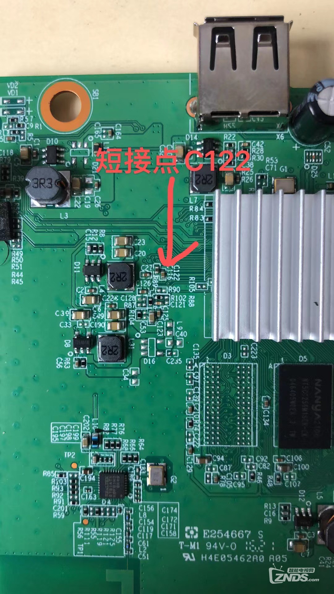

5.插上机顶盒电源,电脑发现新硬件并开始刷机,松开短接,等待进度条走完(100%完成)后,刷机完成
