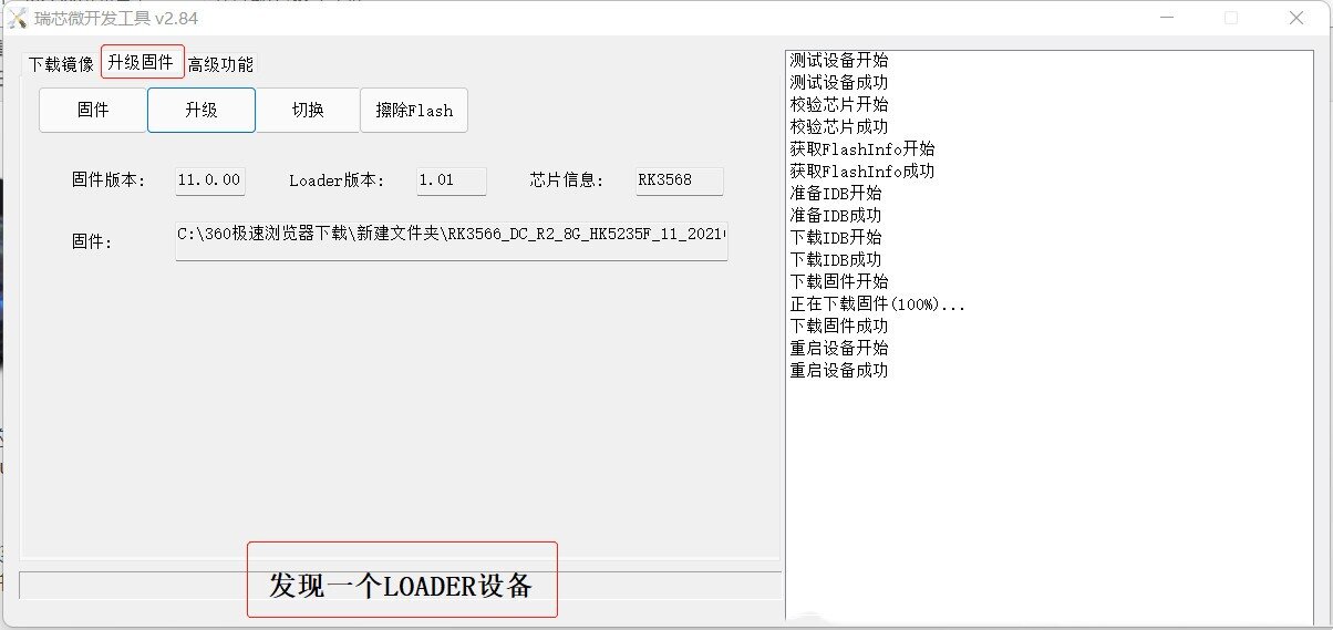

1、电脑下载FactoryTool-and-DriverAssitant并安装好驱动,打开瑞芯微开发工具。
2、盒子断电状态,按住HDMI口旁的按键不放,然后USB双公头线连接电脑和HK1 RBOX R2的usb2.0接口(黑色的那个),此时usb口供电,盒子开机进入LOADER模式,电脑上瑞芯微开发工具显示如图,识别到了盒子。如果电脑没反应:
①看看设备管理器驱动装好了没
②看看是不是插在usb2.0口上,插蓝色的usb3.0口是没反应的
③别插着电源再去按按键,通电状态按按钮进的是recovery,断电状态下按住按键不放,然后插入usb公头才是进Loader模式。
3、进Loader模式后,点击到上图这页,选择你下载并解压出来的.img文件,直接点升级即可。

我本来想买8G内存版本,结果每家都说没货,只好买了4G版本。盒子上贴的也是4G版本。 但是拆开发现里面焊接的是4片2G内存芯片。刷这个版本,确实显示8G内存,工作也正常。非常感谢

太感谢了,我本来想买8G版本,结果说没货,于是买的4G+64G。奇怪的是我拆开盒子发现里面焊的是4片2G的内存,刷了这个固件,确实显示8G了,其他也都正常。非常感谢
