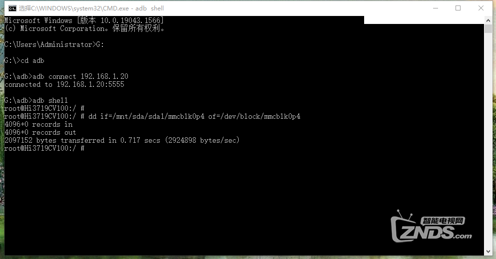

华为盒子iptv克隆改好文件导入盒子没有任何变化
发表于 2022-2-20 20:23 | 显示全部楼层 |阅读模式 | 来自湖北
先看这个帖子https://www.znds.com/tv-1147176-1-1.html
照着教程操作,改好的文件导入盒子,没有任何效果
求解???

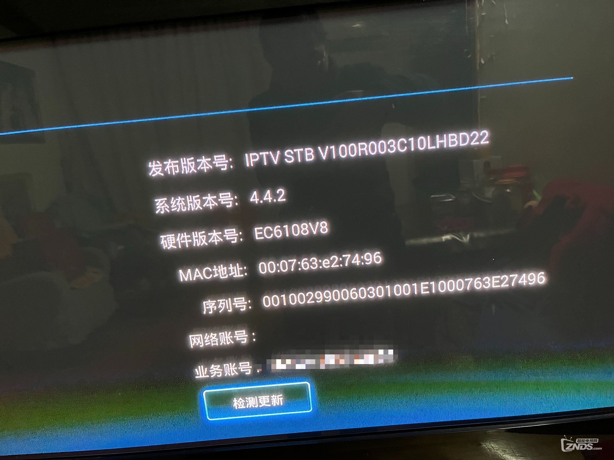

 楼主| 发表于 2022-2-20 21:52 | 显示全部楼层 | 来自湖北
试了十几次没用,盒子型号EC6108V8电信,原因不明,求解

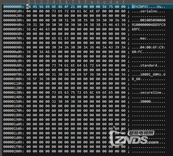

 楼主| 发表于 2022-2-20 21:53 | 显示全部楼层 | 来自湖北
更奇怪的是,我的文件里面找不序列号,只能找到MAC和STBID
 楼主| 发表于 2022-2-20 21:56 | 显示全部楼层 | 来自湖北
捕获.PNG 有一项找不到
 楼主| 发表于 2022-2-20 22:09 | 显示全部楼层 | 来自湖北
 楼主| 发表于 2022-2-20 22:14 | 显示全部楼层 | 来自湖北
命令显示文件导入是成功的,结果重启盒子无变化

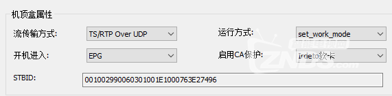

 楼主| 发表于 2022-2-20 22:35 | 显示全部楼层 | 来自湖北
QQ图片20220220223352.png 是否是否跟CA保护有关,不清楚,默认就是这样的
