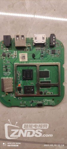

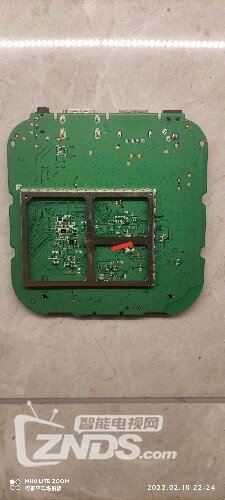

黑砖,卡屏,甚至插电不通电,此方法通杀。图片两个为拆机自己找的三个短接点,实测都可以进入黑屏刷机识别,需要有一定刷机经验操作,如果短接不起作用可以尝试短接持续5s以上,松开后继续短暂短接电脑肯定会识别,白试白灵。此教程需刷一个基础包(天,,,s905l-sm9005)成功后机器不识别电源需通过usb供电正常进入系统,然后短接刷小米4这里是重点,是小米4的线刷包,最好用2.1.8工具刷入,版本低容易出问题,中途卡百分之30卡加载data进度。切记卡了后一定要在刷基础包,然后在重刷。多试试一定会成功的。本人亲测。希望能救到更多的网友。
