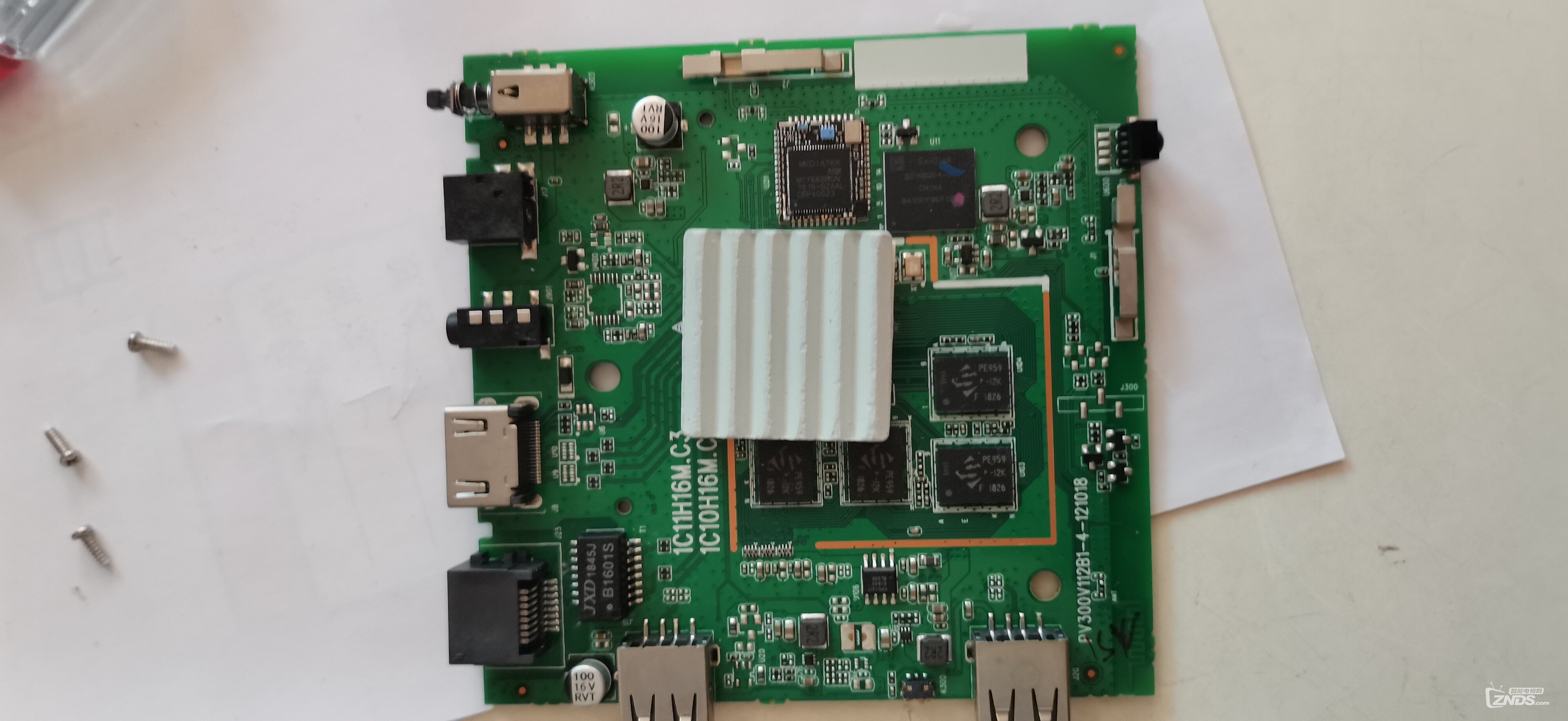

刷机步骤:1、将强刷4个文件bootargs.bin、fastboot.bin、recovery.img、update.zip,复制放入U盘根目录下,拆开机顶盒找到U17,先短接住U17芯片两脚那一端(具体看图片),再打开电源开关!等电视出现画面再松开短接就可以了,等升级完成重启时及时拔出U盘!这样就只等电视画面出现就可以使用了!
2、u盘最好是USB2.0接口8g以下品牌U盘,单一分区Fat32文件格式,无任何电脑操作启动盘功能的u盘插入盒子。
3、刷机耐心等待3-5分钟,首次开机稍微会慢些,耐心等待即可。
4、本机是湖南盒子,wifi型号为MT7668!

 楼主| 发表于 2022-1-5 12:38 | 显示全部楼层 | 来自湖南
YOUC6666 发表于 2021-12-25 12:14
免拆的,你居然搞短接
直接用U盘我试过了的,根本不行!所以才这样短接
发表于 2022-1-13 10:46 | 显示全部楼层 | 来自山东
我的怎么不行,板子是一模一样的啊
发表于 2022-11-6 16:50 | 显示全部楼层 | 来自四川
U17两端短接没反应怎么弄
发表于 2022-11-10 00:45 来自ZNDS手机版 | 显示全部楼层 | 来自湖南
引导文件不行
发表于 2022-11-10 00:46 来自ZNDS手机版 | 显示全部楼层 | 来自湖南
去下个山西版卡刷包,把引导文件换下就可以j
