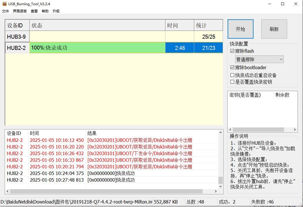

发表于 2025-1-5 10:33 | 只看该作者 | 来自辽宁
uboot获取返回diskinitial命令出错问题解决
机顶盒没有复位键,在网上看到可以按遥控器上的开关+返回+导航,于是点开始之后我就一直按着遥控器上的开关键+返回键+确定键,就显示烧录成功了,给大家个参考,可以试试。
