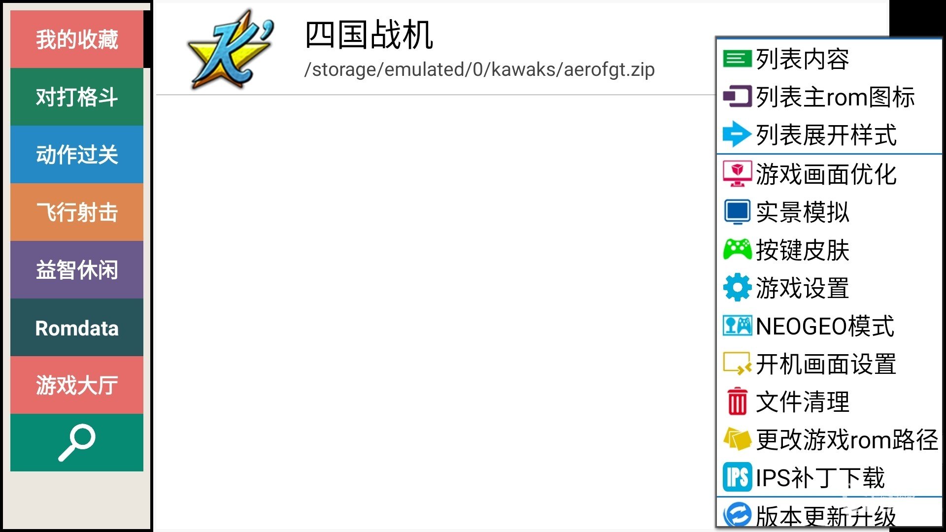

电视上安装软件打开后,插上鼠标,点击右下角的左右箭头图标打开菜单
有几个地方需要简单设置下其他基本不需要。

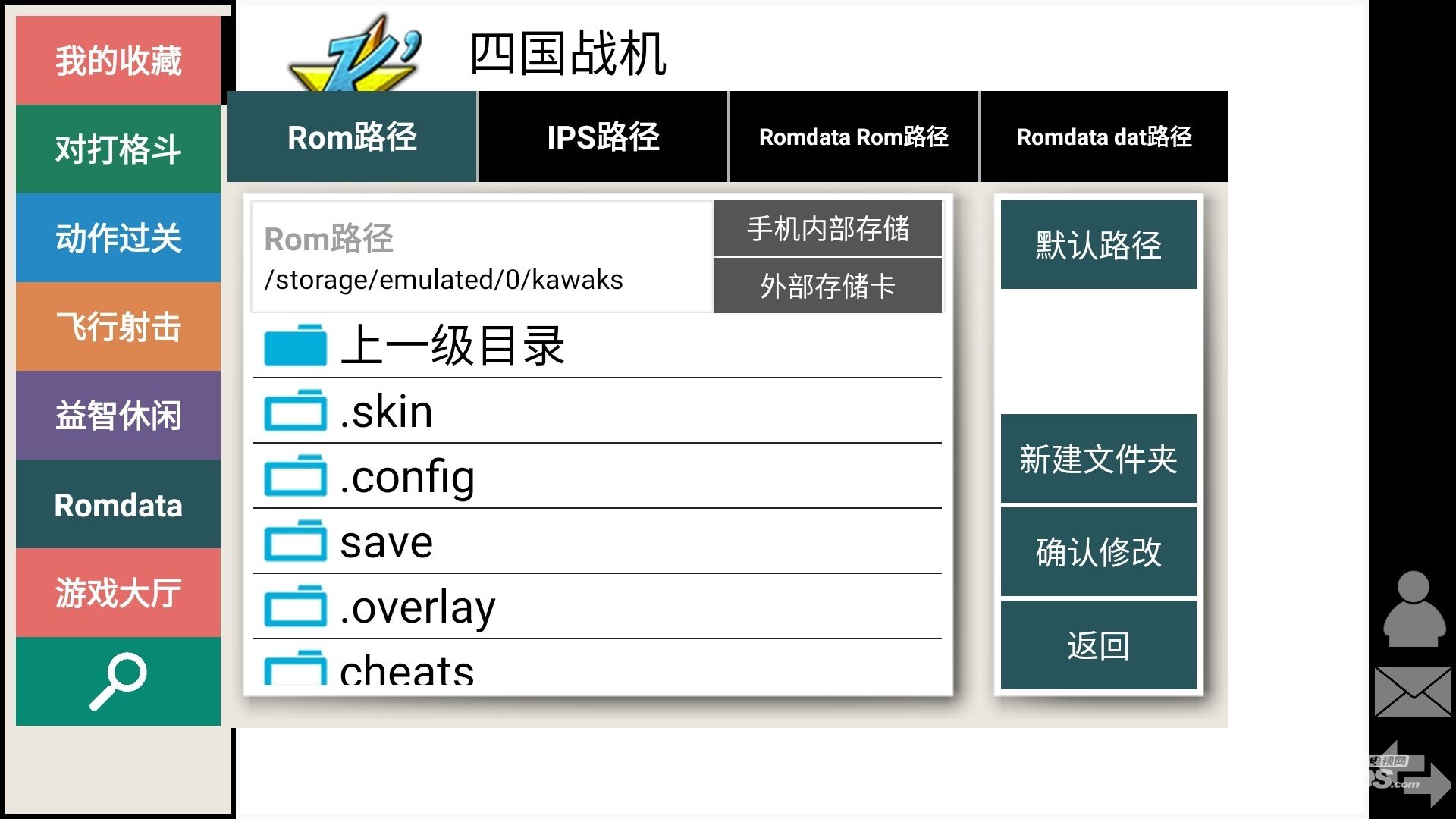

★更改游戏rom路径。这个看自己的需求如果不是下载狂人不用改直接下到电视上,否则就改到外接存储。

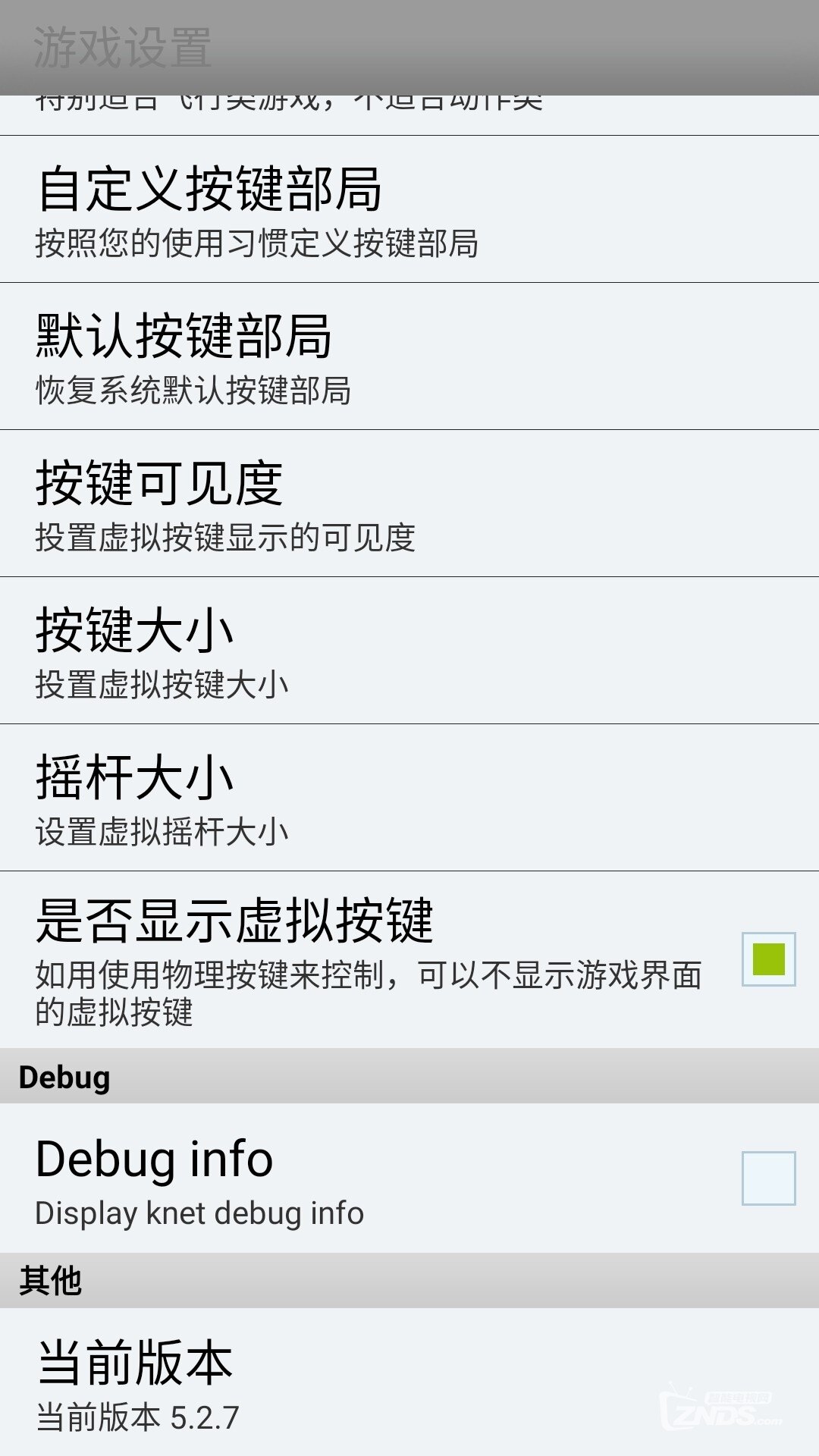

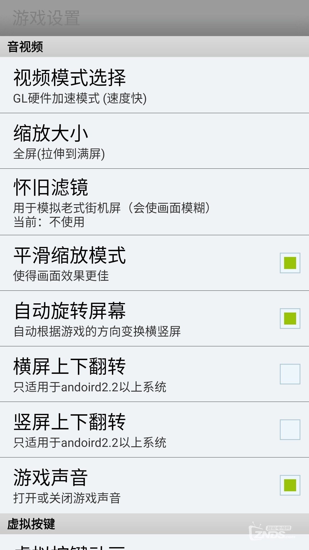

打开游戏设置
★自动旋转屏幕 这个对于飞行游戏是必须的,要不然游戏屏幕是横的。(如果方向不对勾选或取消这个选项看实际效果)

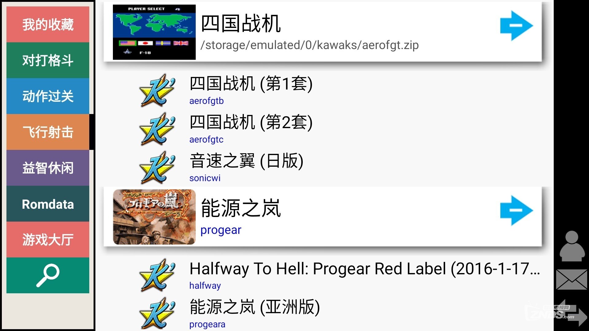

进入主界面下载完的游戏,会显示游戏路径

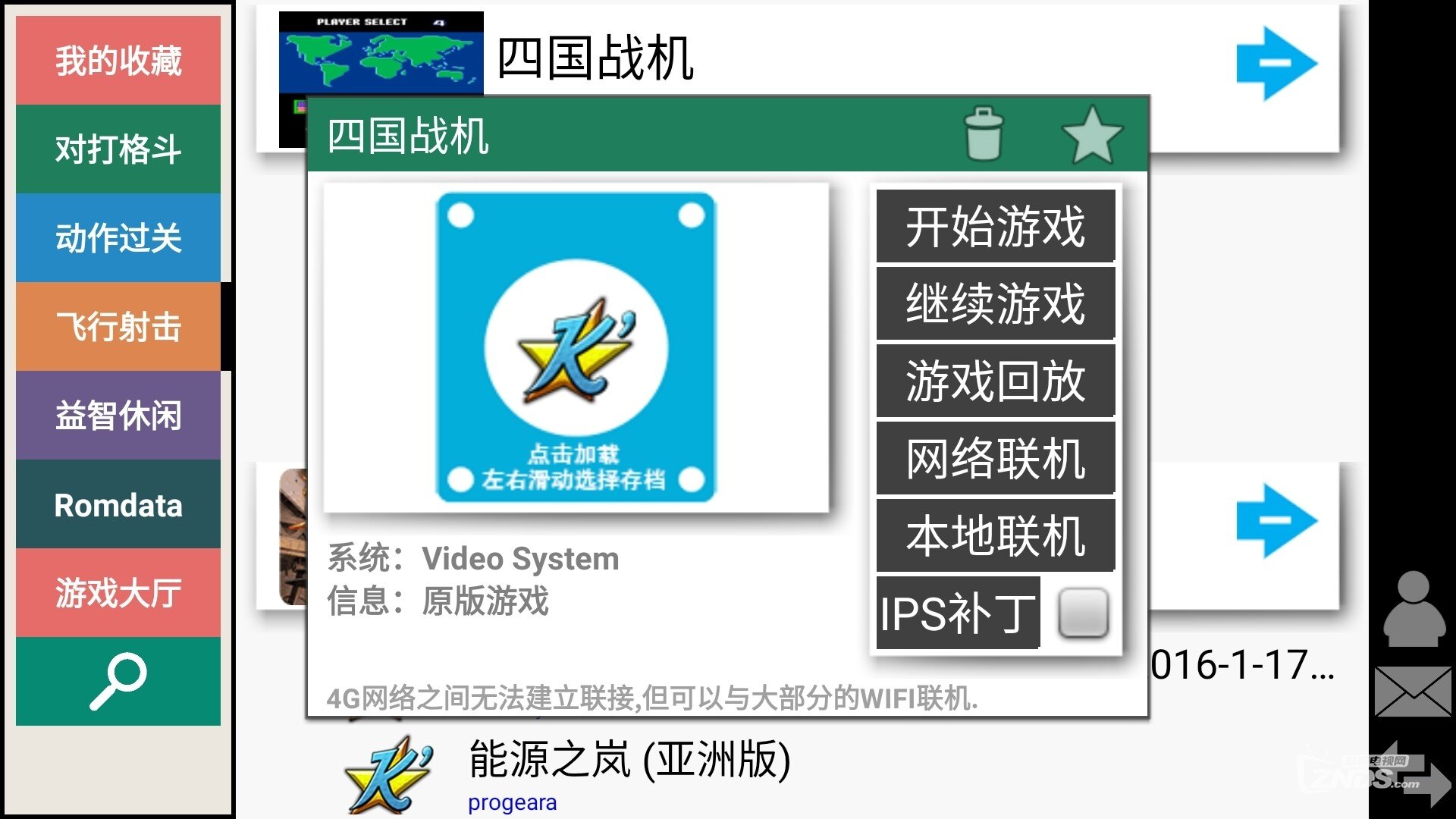

点开游戏图标,可以点击右上角的五角星将游戏添加到收藏,下次就不用翻着找了。

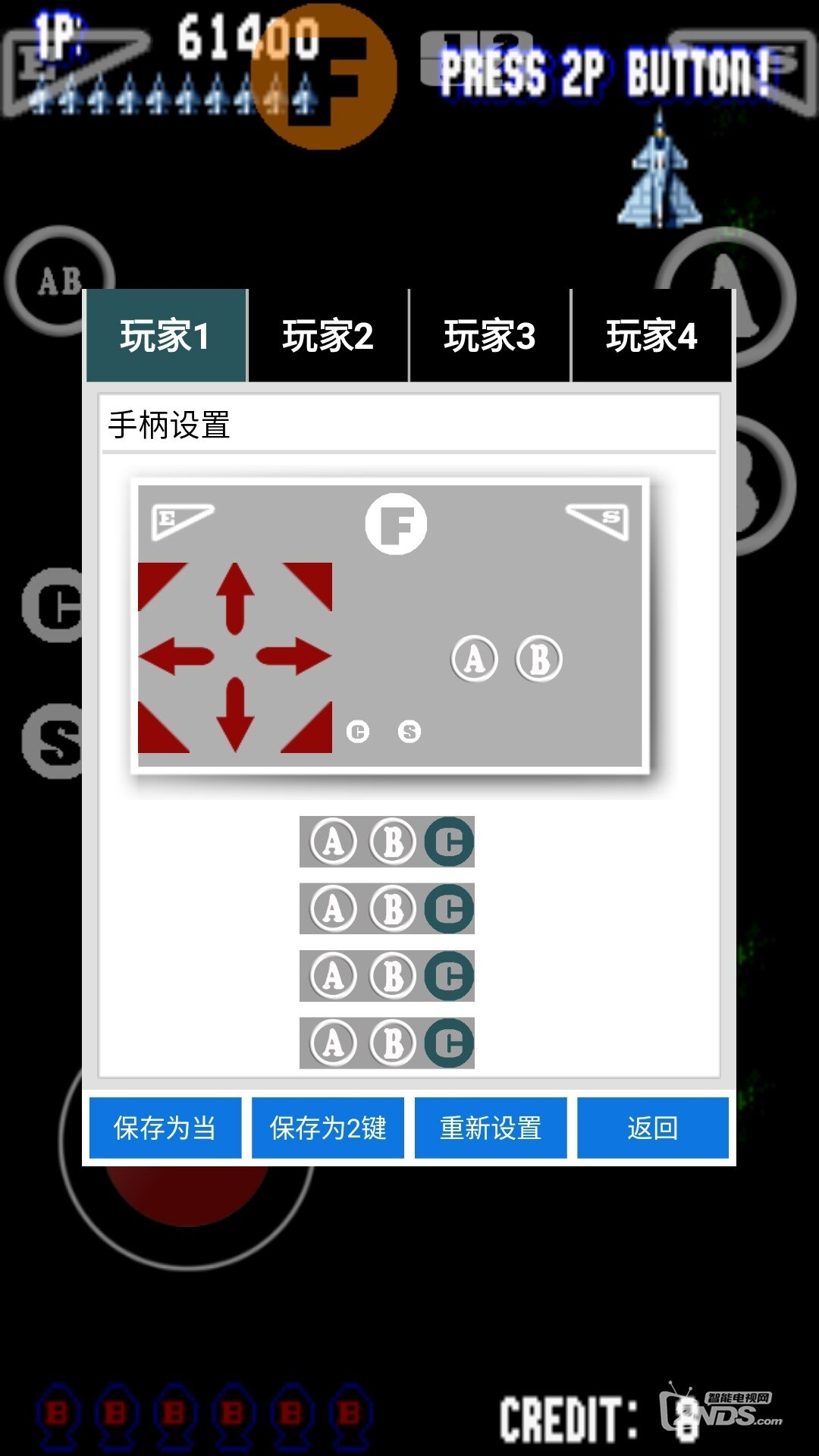

进入游戏后点击右上角的“S”按钮打开设置菜单,选择打开“手柄设置”,分别用鼠标点击屏幕上的按钮然后映射你的手柄按键。最后保存。第一个按钮是保存为当前游戏。第二个按钮是保存为通用设置。推荐保存成通用按键【“保存为2键”就是所有A、B两键游戏都可以用到这个设置;如果是三键游戏需要再次设置,保存成通用设置即可。】如果想多人游戏,点击玩家2、3、4就可以分别设置其他手柄了。

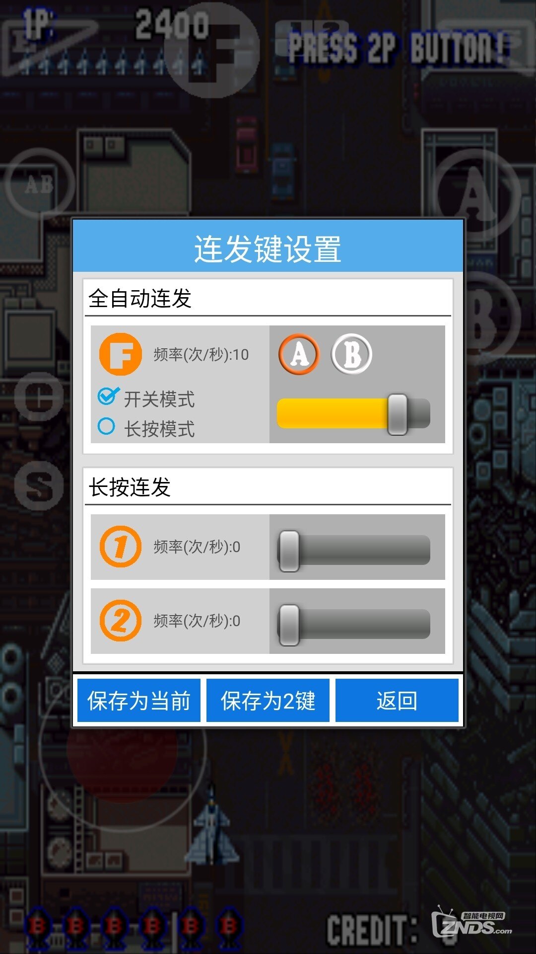

F连发键看个人需要,如果自己的手柄支持连发按钮,就不用映射了。
等手柄设置完后,就可以返回主界面打开游戏设置,把【是否显示虚拟按键】选上。这样屏幕就不会出现虚拟按钮,清清爽爽的游戏了。

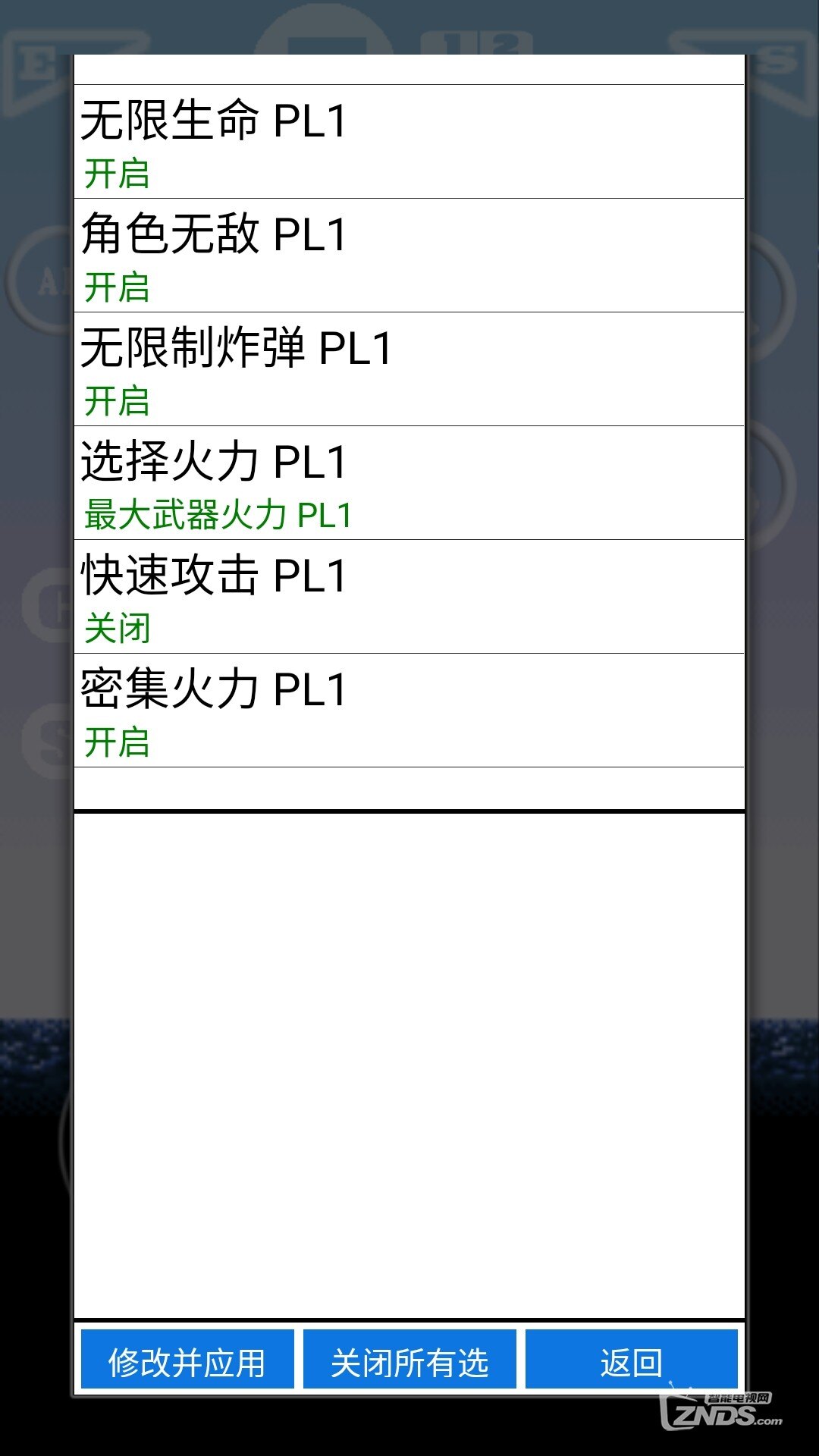

游戏中金手指的设置,开启相应的选项然后点击左下角的修改并应用生效。
特别一定要注意有些金手指会卡关,比如合金弹头系列,打开无限时间、全部人质后,在关卡结束前一定要关掉,否则就卡关了。
