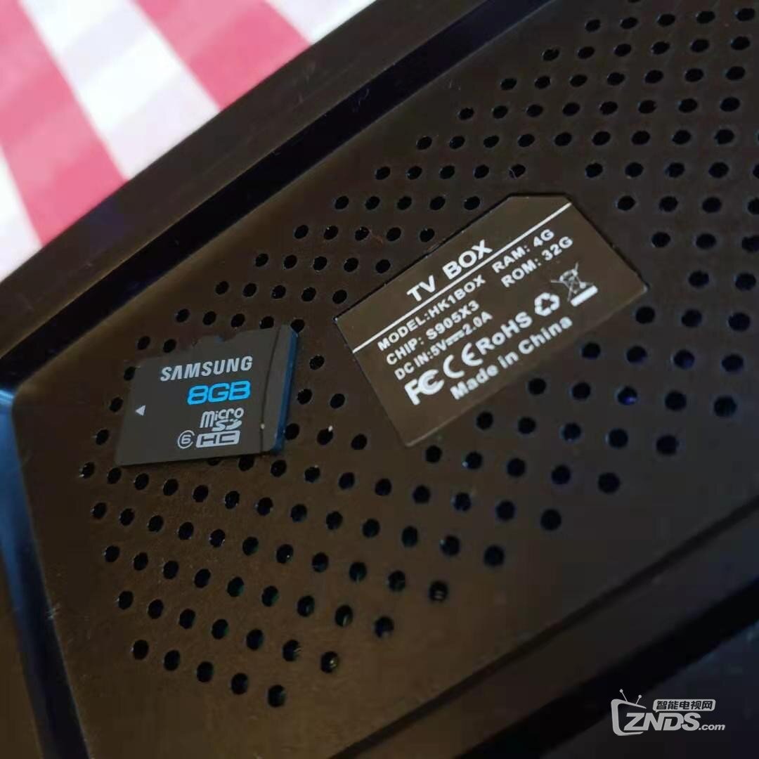

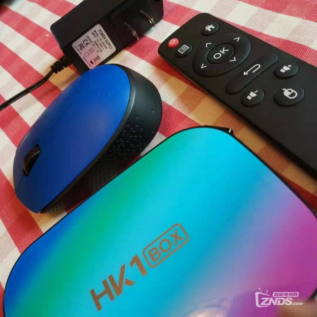

最近就使用S905X3机顶盒如HK1BOX等外贸盒子和企鹅极光3PRO的量应该不少,先后发现安装tivimate后,EPG无法使用的问题,发帖求助也不能解决,之前有用极光3PRO的大大说相同芯片同样问题可能与安卓版本有关,之前我也说过除非更新固件,于是我就到论坛寻求固件升级方法,但是发现这些盒子的安卓版本都停留在最高9.0,所有更新固件都是小修小补,根本就没有安卓10以上的升级固件;
然后我再了解Amlogic晶晨的固件刷新方法就是两种,分别是线刷和卡刷,开头准备线刷,要求双公头USB数据线,本来不想买线,我现在用的电脑有TYPE-C口,可不可以找一条TYPE-C线反过来用看看行不行?估计这个双头线既要传数据也要提供电源,结果是不行,盒子灯都不亮,应该是线不行;算了卡刷吧!
然后去找了一个8G的TF卡,烧录卡制作工具_Burn_card_maker_cn,把找好刷机文件写好开始刷,写好更新固件的TF卡插入盒子的TF槽,盒子先插入显示器HDMI线,然后用顶针(我是用圆珠笔芯)顶入AV口底部的RESET开关,然后插入电源,几秒钟后,扬声器有声音显示器显示绿色安卓小人(这个时候可以松开复位开关顶针)下面有一个UPDATING进度条,耐心等几分钟,进度条走完,刷机搞定,还有启动几分钟准备,再等几分钟,进入刷机完成数据输入阶段;
这个固件有几点需要注意,其实我不同固件刷机3次都成功,没有问题,第一次刷入SLIMBOX这个俄罗斯第三方ATV用于HK1BOX的最新版本14.7,完成后发现版本好像不对,安卓系统版本越高应该画面上的鼠标箭头很小才对,但是这个很大,不是基础版本7.0以下吧!还有就是鼠标键盘都不能用,原来插外接鼠标键盘的USB2.0废了!更加过分的是LAN传输速度为零!最新版固件怎么回事?虽然目的是解决tivimate的EPG更新问题,不是尝新!这个版本tivimate的EPG更新问题已经解决,但是也不能用,另外,就找一个最新的出厂版本2021.04.28,下载完写好卡,刷机完成,HK1BOX熟悉开机画面后,当贝桌面为主,ATV启动桌面全部+号,当贝桌面居然system bar占位导致不能全屏,问题不少,不满意,不行再往前刷回2021.04.07的版本算了,比这个大一半,东西应该多一些,然后,发现一个本论坛版主4月份开始推的HK1BOX刷成当贝B3Pro的固件(帖子题目:HK1 BOX 4G+32G千兆 当贝OS固件),基础安卓也是9.0,4月份到现在超过半年,这个贴回复有106页,问题应该反馈解决完了,S905X3刷成S922当贝OS,界面好漂亮!下载写卡,但是该固件的读我只说了线刷,不管了,卡刷不行再说,结果卡刷成功!启动完美,200元的HK1BOX刷入699元当贝B3Pro的版主推荐修改当贝OS,太厉害了,简直匪夷所思!
不忘初心!这三个版本固件tivimate的EPG更新问题都测试过没有再出现,节目源可以正常更新,更新小圈圈出现,说明之前无法更新,与安卓版本有关的判断是正确的。
