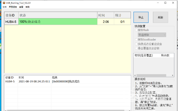

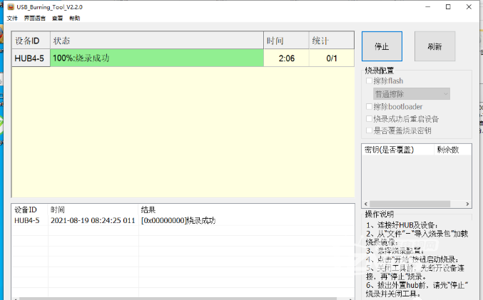

使用晶晨刷机工具USB_Burning_Tool进行刷机;
1、打开刷机工具,导入固件,导入成功后,默认烧录配置不要勾选,然后点击开始。

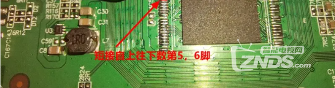

拆机短接如下图位置,不要松手,然后插上双头USB线到靠近网口的USB口上,此时刷机工具开始走动,松手。直到进度条走完,刷机完成。

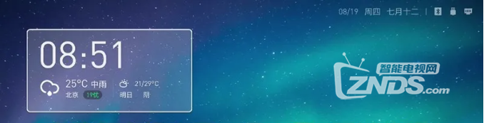

刷机完成后,刷机工具点“停止”,拔掉双头USB线,重新开机,即可正常进入刷机后的系统。以下是开机画面,及进入后桌面界面,非常纯净,保留原机语音,可以语音控制。
