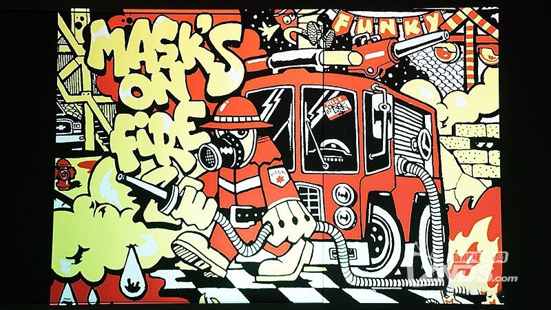

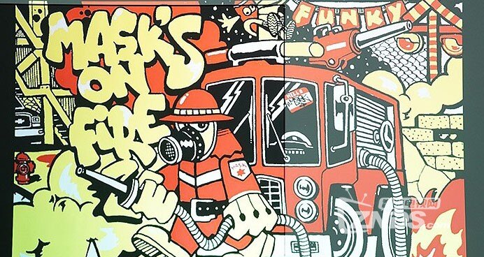

投影画面投射到墙面,再通过墙面漫反射反馈给人眼;白墙也就呈现了投影仪较为原始的画面。这是很基础的知识点,在这就不多说了。而白墙的缺点是增益低,且无法抵抗环境光的干扰,在开灯或环境光较强时,画面会明显泛灰泛白。
在我们实测场景中,开灯与关灯两种不同环境所表现的效果大相径庭。
在关灯环境下,画面对比度还比较高,色彩表现也比较鲜艳,还可以感受到影院级的观感。
而打开灯光以后,所呈现的画面就有点差强人意了。开灯后画面泛白,画面色彩也不够鲜艳。
投影幕布选择一二三
其实我们使用了当贝x3激光投影仪,使用了激光光源,亮度高达3200ANSI流明,即使在开灯环境下的画面表现还很理想。如果1000ANSI流明左右的投影仪,那画面差距就更加明显了。

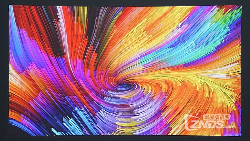

白塑幕布实测
白塑幕布和白墙的画面区别并不大,白塑幕在画面观感上会更加柔和,但白塑幕布采用PVC+织布的结构,也不能抵抗环境光的干扰;一般的白塑幕布增益在1左右,可视角度大于160度。从幕布性能和呈现方式来看,与白墙比较接近。到底是什么效果呢?下面就来看看。
从实拍画面中可以看出,白塑幕布在关灯环境下,画面对比度还比较高,色彩也足够鲜艳。
而开灯后,画面表现和开灯时投在白墙上的效果一样,对比度明显降低了,色彩也不够鲜艳,画面泛灰泛白。特别是画面左下角的黑色区域明显偏灰。显然白塑幕布和白墙所呈现的画面效果差别并不大,如此看来白塑幕布更适合家装没有白墙的投影仪用户。

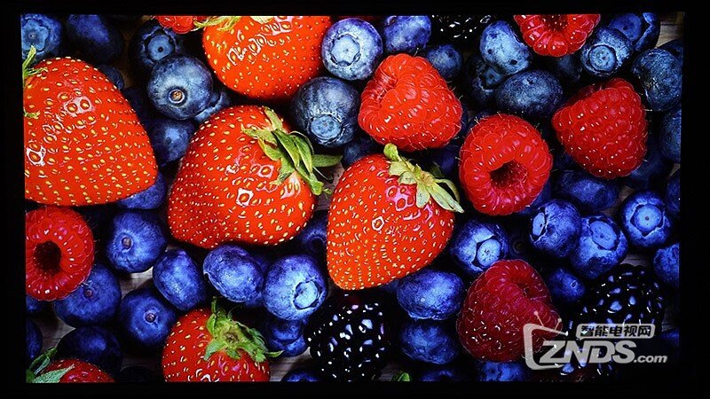

我们实测的这款抗光幕布是菲斯特S1画卷光学屏,属于抗光软幕。幕布材质采用的高分子树脂;抗光性能主要是通过内部微结构改变光线折射路径,将其它角度的漫反射损失光线定向传到导人眼舒适的视野范围内,环境光的抑制情况则通过吸收和反射,改变光路的吵到路线,从而达到抵抗环境光的效果。这正是抗光幕布的原理。
从原理来看,抗光幕布只有在光线充足和开灯的环境下才能发挥最大的作用。且在开灯环境下,一眼就能看出抗光幕布与白塑、白墙之间的区别。
投影幕布选择一二三
(关灯环境下,抗光幕布与白墙对比)

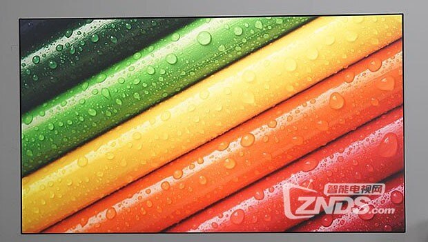

投影幕布选择一二三
(开灯环境下,抗光幕布与白墙对比)

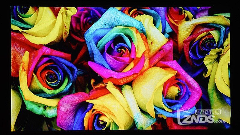

投影幕布选择一二三

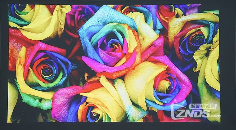

当贝x3激光投影仪搭配灰色抗光幕布,画面很接近电视。特别是在开灯环境下,画面颜色鲜明,色彩还原度高,暗部区域的表现也很清晰,确实让我们叹为观止。

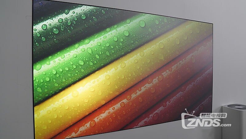

但抗光幕布也并不是完美的。抗光幕布受可视角度限制,从侧面观看画面会变暗,且随着角度增大,画面会更暗,就如下图所示。
投影幕布选择一二三
由于抗光幕布的微结构会改变光线路径,投影漫反射的光会被抗光幕布折射在人眼舒适的视野范围内,只有直视抗光幕布才能观感最佳。参看下图就能更好理解了。
