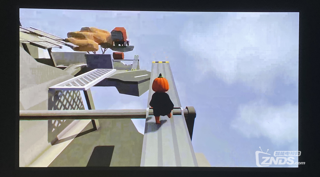

我这里玩的是Steam游戏-人类一败涂地,当然还可以根据自己的喜好进行挑选,整体体验来说,当贝投影Steamlink串流后,游戏画面等都很流畅,如果是在家里玩的话,建议可以将设备牵上网线,体验效果会更佳。分享一些用当贝投影玩Steam游戏-人类一败涂地的图片~太快乐了!谁玩谁知道!
注:大家都知道玩游戏需要好的游戏环境,考虑到家里无线网络不太稳定的情况下,上述游戏过程中,我都选择的是【均衡】,想要追求高帧/高画面的小伙伴可以按照下面的方法自行调整。
