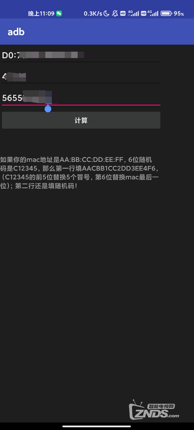

第二步:打开设置,输入密码,推荐自己上ZDNS,一般是6321,或者10000,我家的是123456;随后连上wifi,记下ip地址,返回,再打开设置界面,长按返回键5s,后点击左会出现打开adb界面,点击打开adb调试,要输入密码,这时候用附件中的密码计算器,输入mac地址和随机码,算出密码,输入后即可打开adb了。

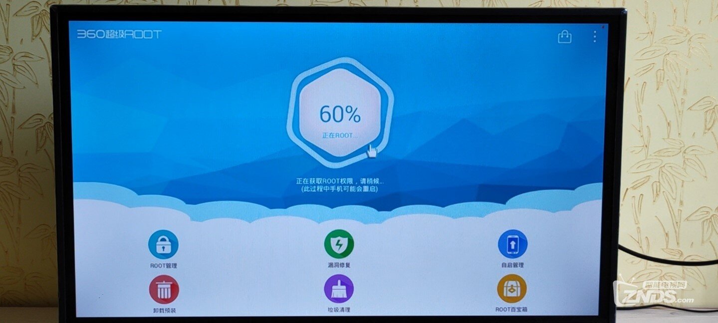

在当贝市场下载360超级Root,用悟空遥控器的鼠标操作(或者外接鼠标),获取root后,在里面卸载一些系统软件,这样开机就不会进入原先界面,我的这里是卸载了IPTV+这个软件,不同地区的可以自己尝试下。随后设置沙发桌面自启动,这样开机后,电视默认进入桌面。 图片3.jpg
