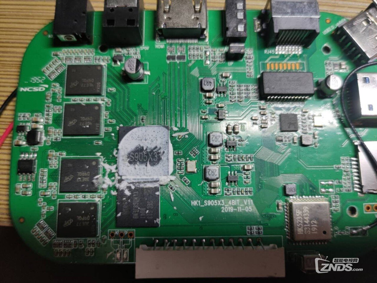

 楼主| 发表于 2021-7-15 10:17 来自ZNDS手机版 | 显示全部楼层
某宝买的亚克力,多多买的电烙铁,风扇焊在电源背面三个针脚中的左右两个,中间留着

 楼主| 发表于 2021-7-17 12:13 来自ZNDS手机版 | 显示全部楼层
逃跑萝卜 发表于 2021-7-15 10:56
有没有具体拆装过程 学习一下
1 正常拆盒子,没有螺丝,只是卡扣
2 里面三个固定的螺丝拧掉
3 原装自带散热块拆的时候小心,撬的时候不要压坏旁边那一排内存
4 风扇线可以接到电源背面测试一下正负极,我的风扇是黑线正极,红线负极,测完用电焊焊上去
