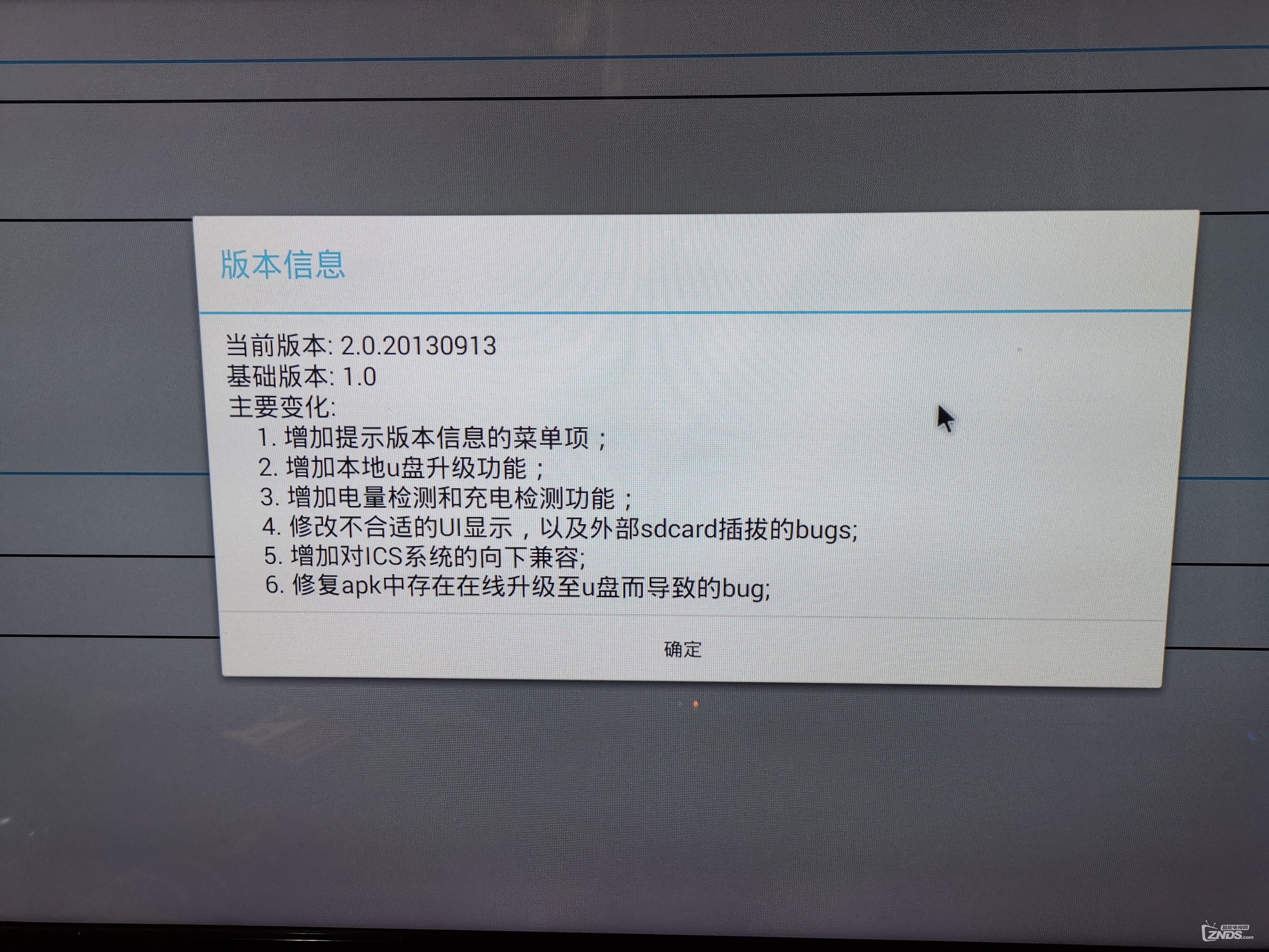

说下怎么进入刷机模式的

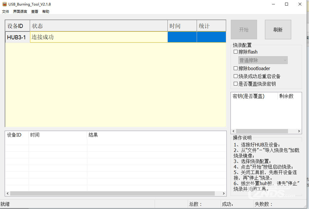

安装好USB BURNING   打开,
用安卓数据线,插入影驰A01 的那个安卓口上,另一头正常插电脑
按住,机身半腰的开机键, 然后在上电,就会听到电脑叮咚一声
USB BURNUNG  正常识别到设备

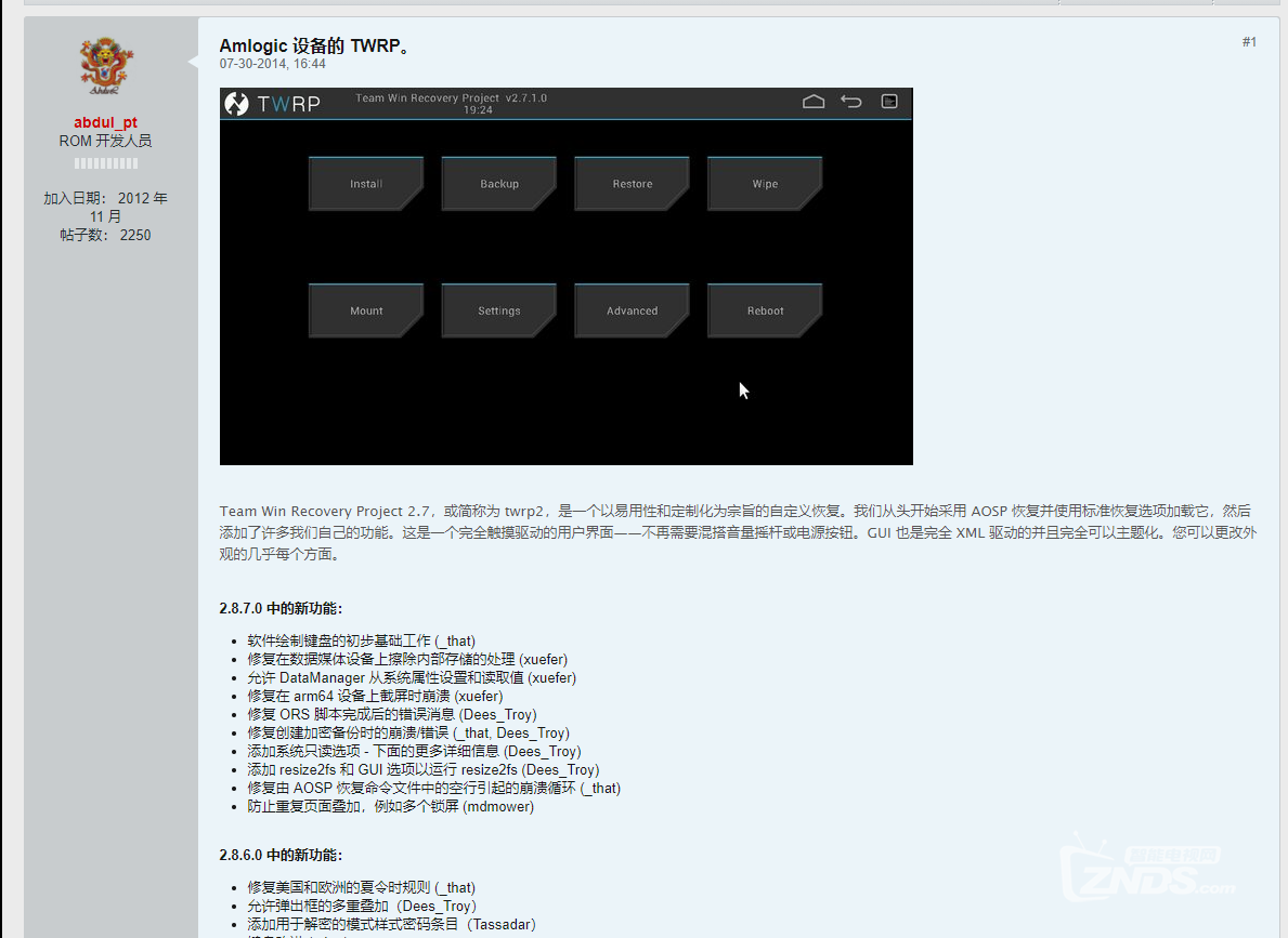

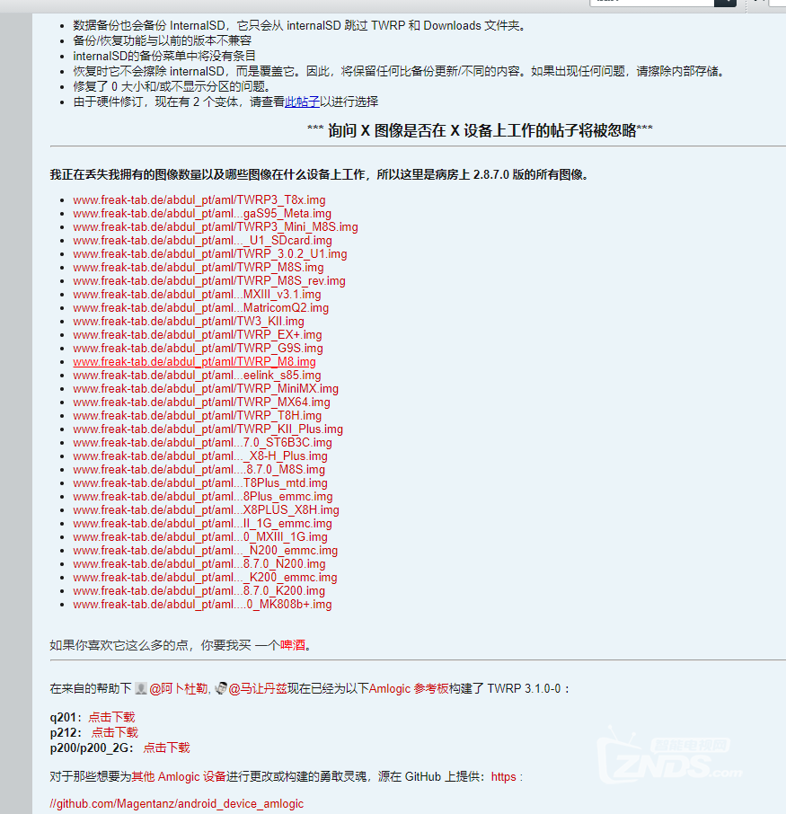

在国外论坛看到个S802 S812   等等是可以刷TWRP 的,大部分都是外贸盒子的型号
我这个机器和M8   配置 一致,,哪位老铁能看懂,可否教我一下!
帖子地址https://forum.freaktab.com/forum/tv-player-support/amlogic-based-tv-players/16228-twrp-for-amlogic-devices
我在这个论坛下载了一个

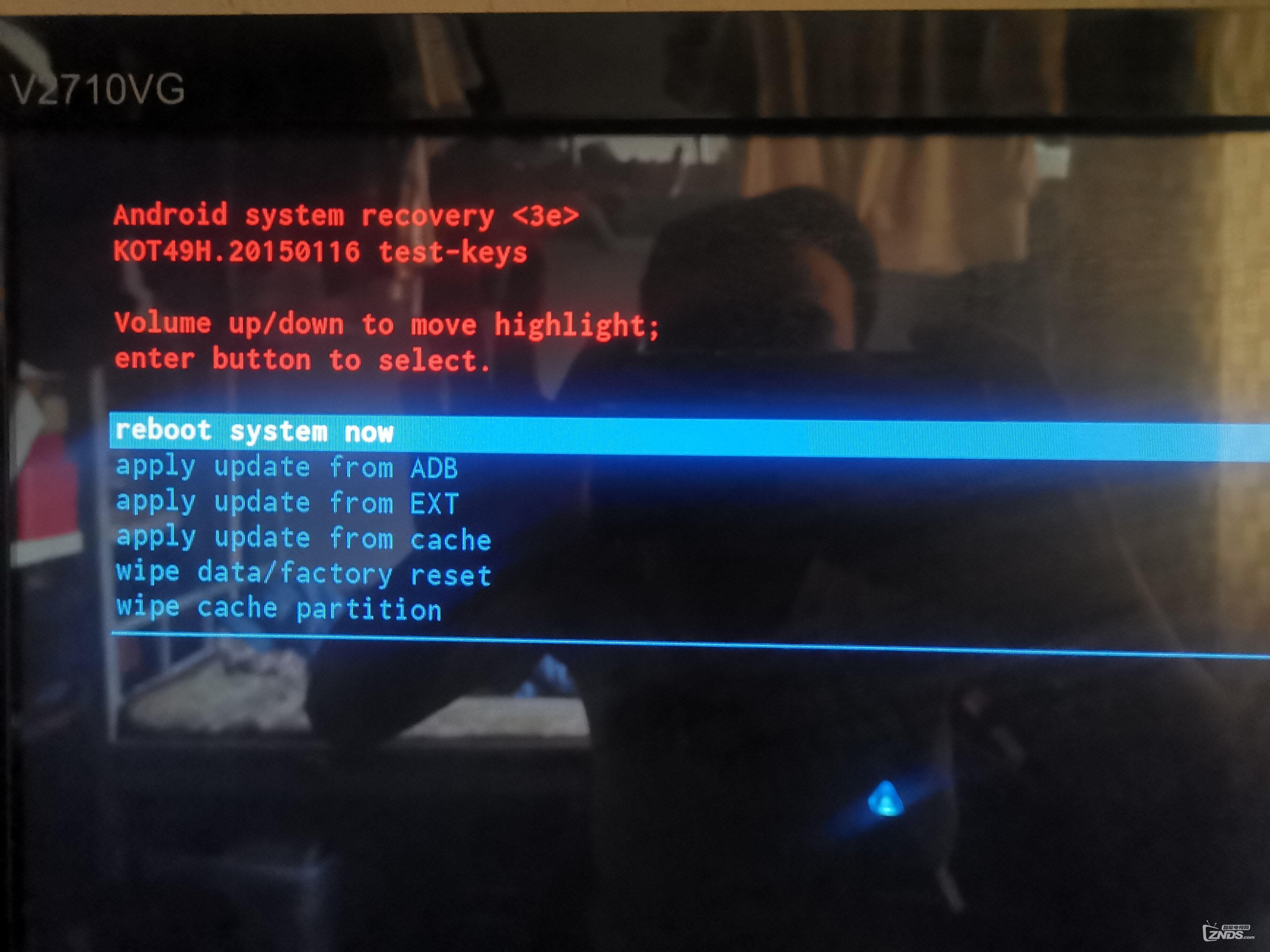

用这个卡刷包,可以引导到如下界面
然后后面就不动了
factory_update_param 这个文件里面的路径和文件名看着都是对的
--update_package=/sdcard/k200-ota-20150116.zip
--wipe_data
--wipe_cache
--wipe_media
k200-ota-20150116.ZIP  这个应该就是卡刷包

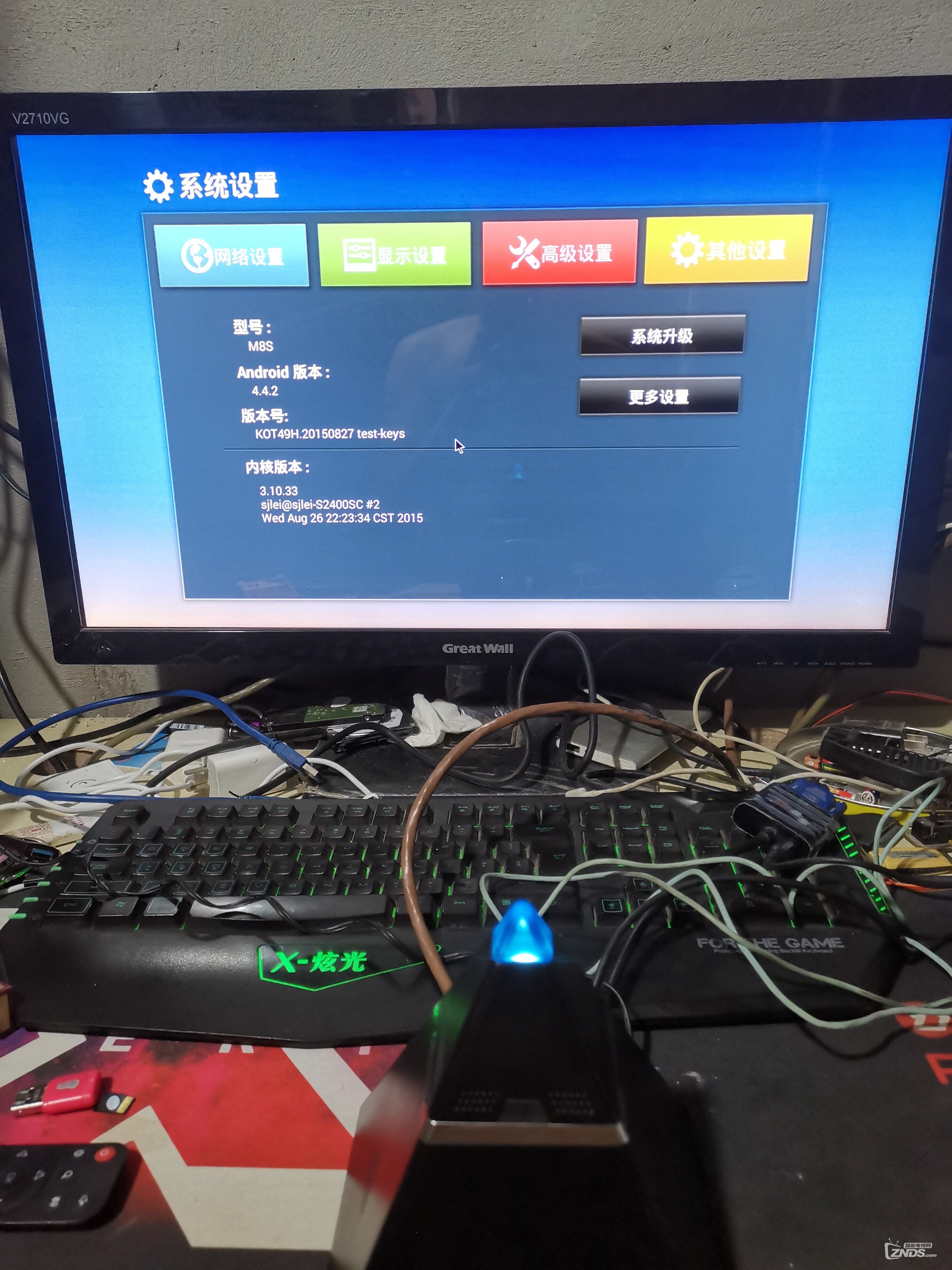

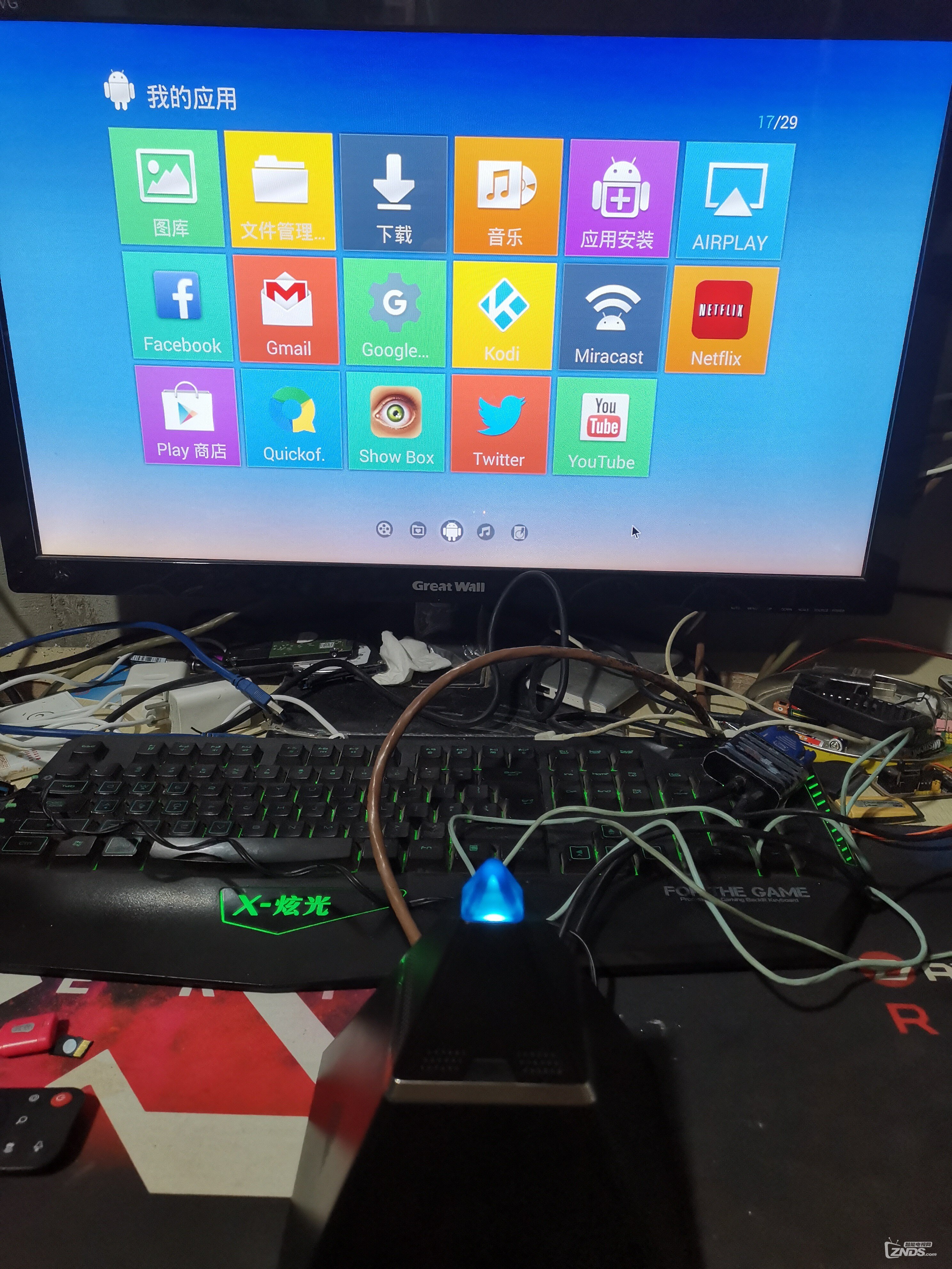

搞成功了,搞成功了,搞成功了!!!
先放几张图,抽空再写教程
请忽略 我桌子上的乱七八糟的东西,  因为前天,随便搞个固件往上冲,砖头了,把我能想到的所有工具都拿出来杀机了!!!23333
