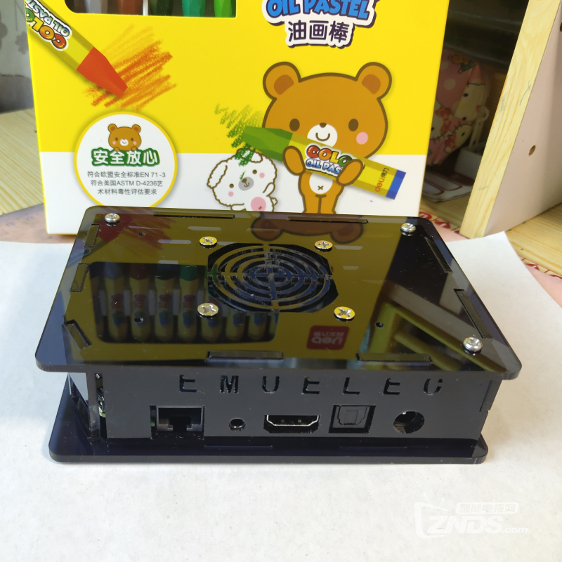

看到大家最近都在改盒子散热,一直也想尝试一下,在逛某宝时无意中发现了一款3d打印的亚克力外壳可以加装风扇,于是购入,安装,各种折腾各种坑。赠送的风扇一般般,自己另购了个。
4300转,风量11cfm,够强劲,但是噪音也有了。

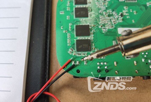

取电位置是dc电源口背部针脚,正负极接反风扇不转。
因为外壳材质是透色的,所以自己胡乱贴了一些贴纸,相当的不美观。
外壳整体做工尚可,不过目前可能模具参数不成熟,而且Hk1box设计转角处有一个usb2.0接口,所以缝隙会有些大,四个角其中一个因此不能设计固定铜柱。

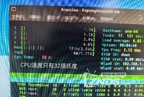

自己还加了一个散热铝片,散热效果是相当的明显,原来达到过70多度,目前稳定在32度……

求告知风扇焊接在哪里,你那个图我只看到负极焊的位置,正级你没焊。老板让我焊到USB供电后面我焊上去,盒子全关机风扇也不停,应该不能用USB取电。

求告知风扇焊接在哪里,你那个图我只看到负极焊的位置,正级你没焊。老板让我焊到USB供电后面我焊上去, ...
我那张图片是示意图,正要焊接,就是电源背面那两个焊脚就可以。不过焊接到电源焊脚后,关机风扇一样不会停止工作。因为hk1 box没有物理开关,只能拔电源。以前的数码视讯Q5是有一个实体物理开关的,关机之后,关闭开关整个主板就都断电了。这个没办法。
