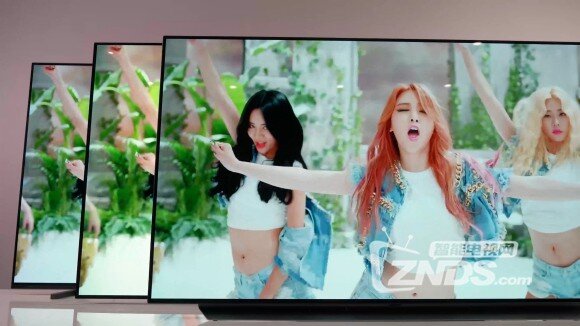

三台电视都是全面屏,无边沉浸式的设计,能让人的视线,更加集中到电视画面上。

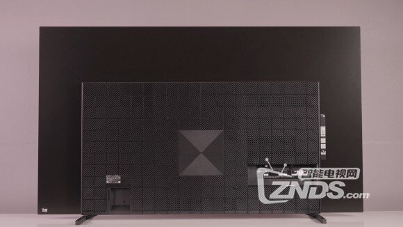

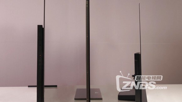

由于采用了OLED面板,没有了LED背光灯的束缚,让电视侧面呈现出超薄的形态。三台都是小背包设计,A80J最薄处2公分,LG最薄处仅5mm。华为X65最薄处只有5mm,最厚处24.9mm,这可以在挂墙时做到紧贴墙面,视觉效果更时尚。

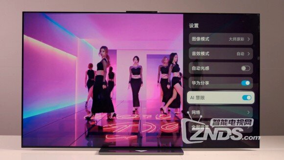

华为X65搭载了2400万像素的摄像头,很贴心为了保护个人隐私,只有在开启“AI慧眼”功能才会弹出摄像头。
A80J背面采用新的XR芯片概念图纹设计。

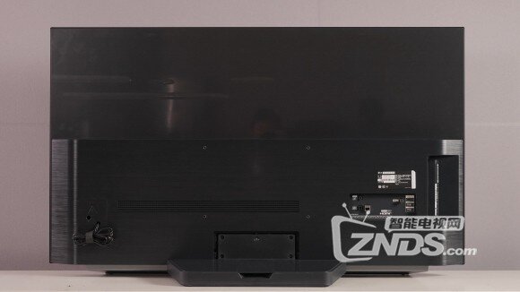

LGC1与LGCX相似,上半部分是金属背板,下半部分是塑料拉丝工艺,看起来也很有质感。
华为X65则是全铝合金阳极氧化机身,毫无疑问这是如同艺术品一样的做工,看上去工艺非常奢侈。

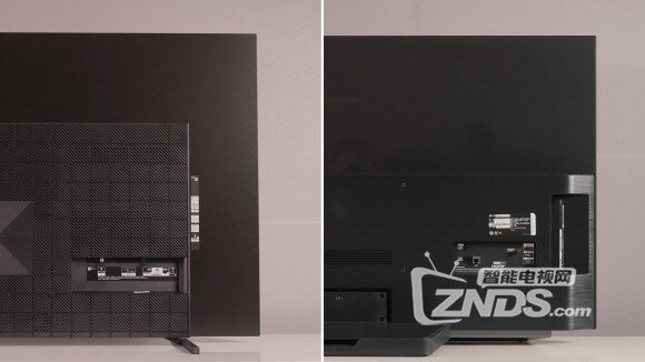

索尼A80J和LG C1的接口在左侧和背面。

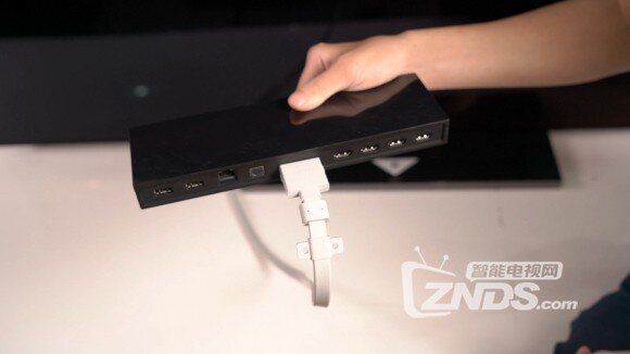

华为X65则是配备外置集线盒,外部输入都接在外置集线盒,不需要接在电视上。

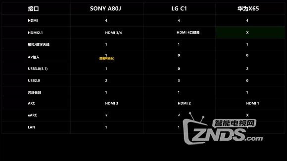

接口配置我们列了一张表。
华为X65没有配置HDMI2.1,有两个USB3.0和一个千兆网口。LGC1有4个40Gbps的HDMI2.1接口,可以满足多个次世代设备连接,可惜的是并不是满带宽的48Gbps,另外也没有配置USB3.0。索尼A80J则有2个48Gbps的HDMI2.1接口,满带宽的接口最高可以支持开启4K 120HZ HDR 12bit RGB的最高档位,A80J和C1都仅搭载WI-FI5和百兆网口。

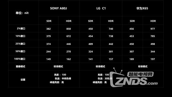

峰值亮度
亮度计测量2%到100%一共5个窗口大小的亮度:
如果不在意色彩精度可以调到标准模式,亮度还可以提升。
在标准模式,A80J和X65的峰值亮度都有明显的提升,A80J提升到860尼特,X65更是达到接近1000尼特的峰值亮度。三台电视在全屏100%亮度窗口的时候亮度都在200nit以内,这是由于OLED面板自发光的特性,为了保证色彩的纯净度,屏幕发热可能影响图形的稳定性和屏幕寿命一系列问题,限制了屏幕亮度上限,导致全屏亮度较低,标称的最高亮度只能维持在一个小窗口。

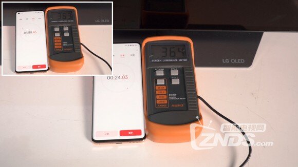

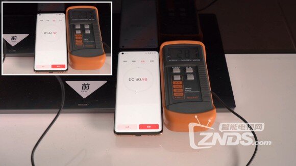

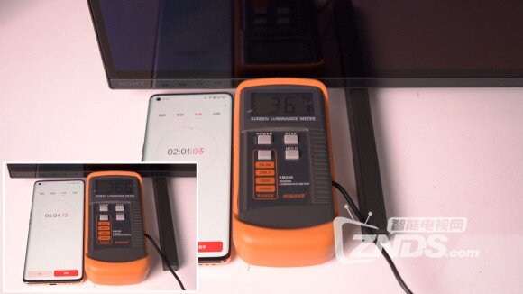

而为了避免OLED电视因为图像静止时间过长,导致可能引起的“烧屏”现象,3台电视都设置了ABL(自动亮度限制),当图像静止一段时间时,此时屏幕会自动降低亮度,我们使用亮度计和计时器检测3台电视ABL的触发时间。
C1的ABL触发时间在1分40秒左右,此时屏幕从370尼特逐渐下降。
X65的触发时间在1分50秒。
A80J因为是新一代面板,触发时间差异较大,从5分钟开始才出现亮度下降。

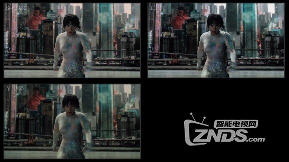

着我们看看用于改善动态的MEMC运动补偿,MEMC是指我们在观看低帧率信号时,在两帧图像中插入虚像帧,使得低帧率的运动画面接近高帧率信号那么清晰流畅。三台电视都搭载了120Hz面板,120Hz面板的好处是可以将24帧片源补帧到120帧。

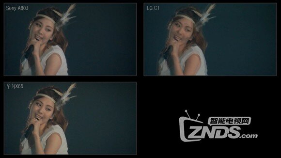

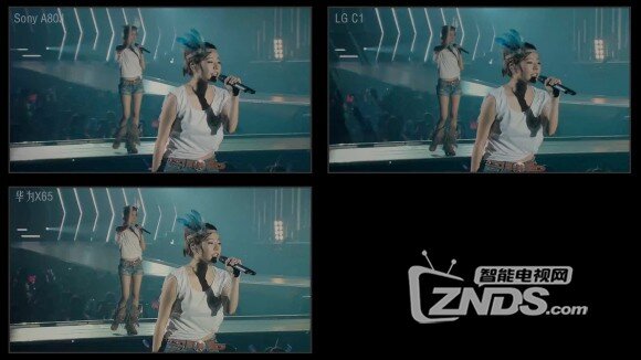

我们播放24帧的少女时代演唱会内容,这段demo由于现场大量舞台灯光的闪烁和大量镜头切换,在闪烁和镜头切换瞬间芯片会丢失参考帧,因此插帧效果会受到极大的挑战。我们将三台电视的运动补偿拉满,在正常速度播放时,三台电视表现接近,人眼难以辨别三台电视的差异。
我们慢放0.2倍速,三台电视都出现了不同程度的插帧错误和卡顿。A80J和C1都显得不够流畅,有一些明显的插帧错误,X65流畅度非常优秀,几乎难以观测到明显的插帧错误。

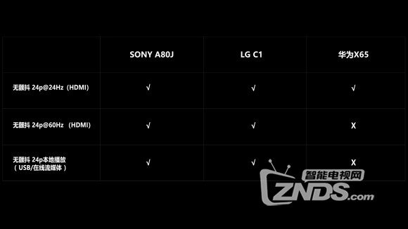

24P无颤抖播放
我们给电视在HDMI信道输入24HZ刷新率的信号、60HZ刷新率的信号、本地播放,在USB或者在线流媒体的信号。测试结果如下:

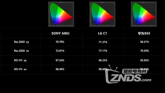

我们接下来检测色域覆盖的表现,我们通过Calman软件控制的SIX-G信号发生器,向电视输出HDR色彩信号来测量三台电视的色域覆盖范围。
A80J和C1的DCI-P3色域覆盖范围基本一致,都达到了98%左右的数值,X65稍微逊色一些达到96%,3台电视都能满足多数HDR内容的色彩显示需求。而在Rec.2020色域覆盖范围,C1则更好,达到了77%,A80J和X65逊色一些,A80J大约73%,X65大约70%。

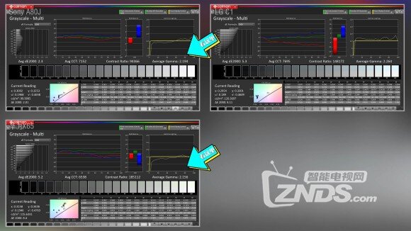

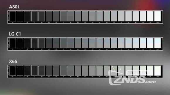

A80J白平衡△E2.3,这代表能正确显示各种亮度值的灰阶颜色,差异很小。C1和X65白平衡都在5.2左右,这就有明显的偏移,我们直观感受一下。
上述可以看到A80J有轻微不明显的偏移,C1的白平衡偏移将灰阶偏向蓝灰色,X65则是黄绿色。伽马A80J接近标准的2.2,X65低于标准,只有2.15,这会造成图像有轻微的灰感,C1高于标准,2.264,这会让灰阶更黑,加大图像的反差。在色温方面X65符合D6500标准,A80J偏冷色温接近7100K,C1更偏冷色温达到7600K,这会让图像变得更加冷白。

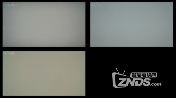

OLED多少都会出现同色异谱失效的问题,当出现这个问题时,电视的颜色会偏离光学数据测量的数值,我们使用全白图片,设置接近20%的亮度值,检测OLED的同色异谱失效造成的色彩差异。
可以观测三台电视低亮度时都出现了同色异谱失效的问题,A80J用juddy modify做了一些白点补偿,但不够完善,有些泛黄。C1同样不够完善,此时屏幕显示蓝青色,华为X65没有做同色异谱补偿,中等亮度和低亮度的信号都会显得偏暖黄。

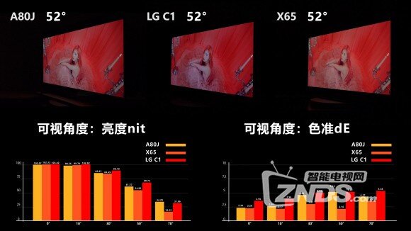

可视角度
通常一个显示设备会随着你的观看角度的变化,亮度和色彩都会发生偏移。虽然OLED电视会相对LED电视在可视角度上明显更好,但依然会受到观看角度的影响。我们测试0°-70°共5个角度,获得可视角度的亮度和色准曲线。
通过曲线我们可以看到三台OLED电视在50度之外就出现了明显的亮度衰减。但是OLED电视的色彩衰减不明显,侧面观看也具有不同的美感。

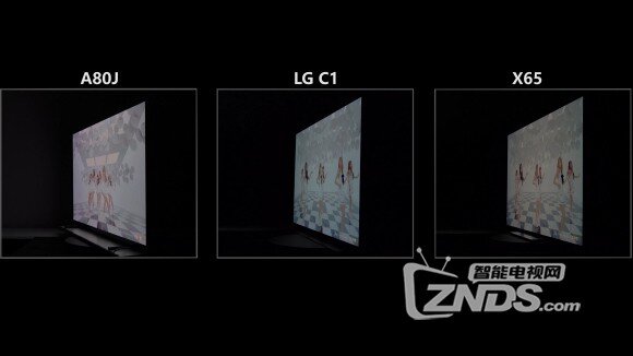

用一段MV来演示可视角度的变化,从中可以看到C1和X65的色彩变化不大,A80J则在大侧面出现了远角偏红的问题,这也是新一代面板的特性,所以也可以推断同样使用Design By SONY的A90J有同样的情况,而C1和X65没有使用新一代面板,则没有出现这个现象。

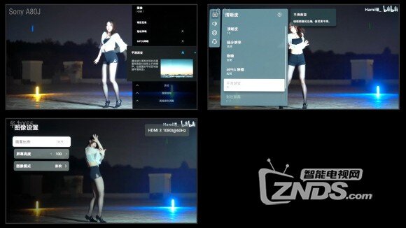

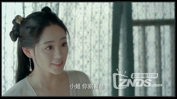

我们日常观看流媒体视频时,经常会遇到各种低码率等原因造成的片源本身的色带问题,例如B站小姐姐的这支翻跳视频,我们可以看到天空有非常严重的色彩断层。
在SONY A80J在图像设置中提供了“平滑渐变”的功能,C1也叫“平滑渐变”,X65没有选项可以提供“平滑渐变”功能。但小伙伴要注意,如果你观看的是高码率片源,“平滑渐变”不可避免会造成小概率的误伤,我们的建议是仅在低码率片源开启“低”的选项,减少“误伤”的概率,高码率片源统一选择“关”。

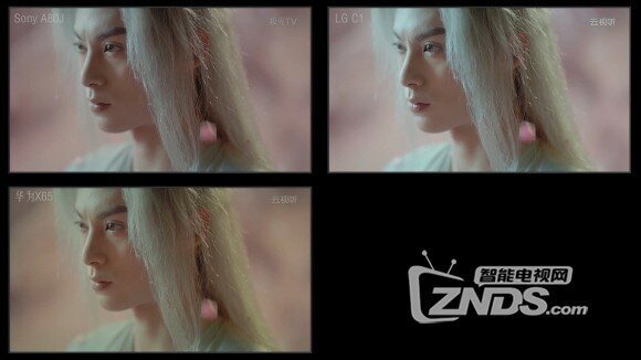

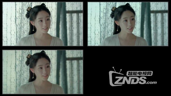

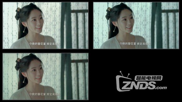

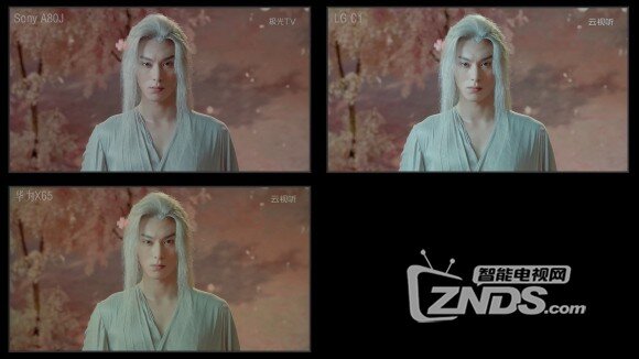

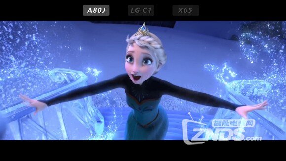

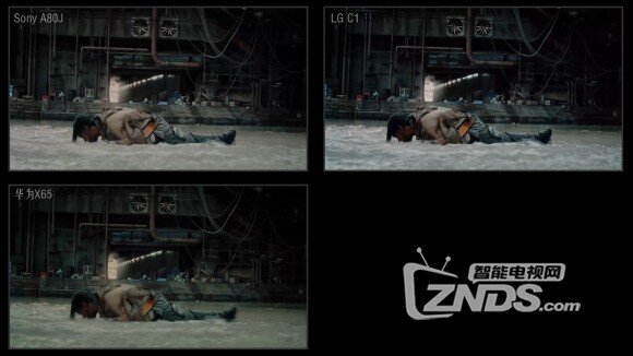

我们用一部SDR下的电影演示一下区别,C1的人物反差较大,色温略有些冷,X65明显色温更暖黄,A80J相对更为准确。
看水的颜色,A80J较为准确,C1略冷,X65还是一样有些黄。
我们在这里测试一下人眼的适应性,先播放C1的画面。单独看很不错,很难看出有什么问题。
那么我们我们三台电视放一起,这个时候你就会发现原来差异这么大。在这里,小伙伴们,你们喜欢哪一种呢?

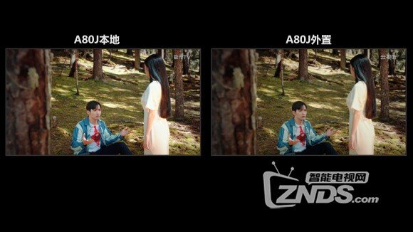

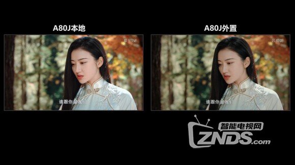

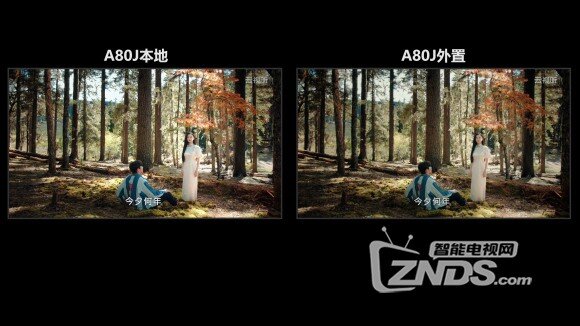

在测试的过程中,我们发现A80J对于HDMI信道和本地网络流媒体图像处理不同,我们也拍了一段演示一下两者之间的差异。本地网络流媒体的图像显得更加明亮,更加立体生动,色彩也更加艳丽,并且光照渲染的阳光感更加强烈。而HDMI信道更接近原生图像的处理。

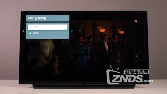

C1的HDR则提供了两种HDR EOTF映射模式,分别是“HDR动态映射”和“关闭”,“HDR动态映射”就是官方宣称的“HDR10 PRO”,主要的作用是提亮了HDR图像的亮部区域,将面板的能量集中于亮场区域,使得亮场更亮,加大了HDR图像的光暗反差,“关闭”则是不做加强处理,C1默认为开启“HDR动态映射”。

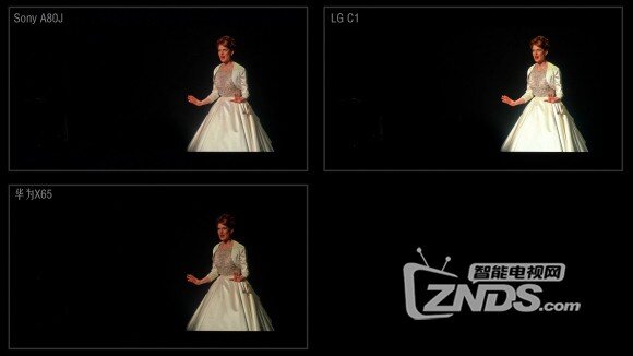

X65没有HDR EOTF映射强化模式,以跟随HDR信号为准。我们用一段马戏之王的片段来演示三台电视的HDR EOTF映射结果。

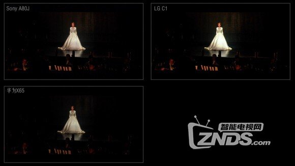

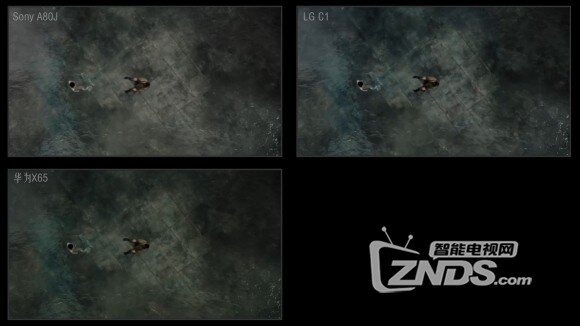

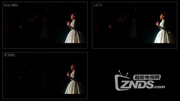

三台电视表现出来三种不同的形态,C1亮场区域的亮度最高,但也有后遗症,局部亮度达到一定程度就会丢失图像细节,所以我们观测到瑞贝卡礼服的高亮区域C1出现了过爆。A80J提亮的程度不多,礼服上的细节清晰可见,X65整体图像略暗一些,一样保留了完整的高光细节。

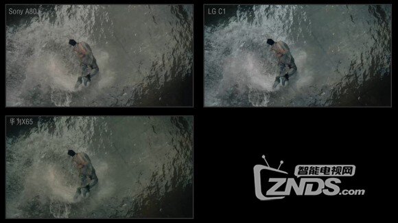

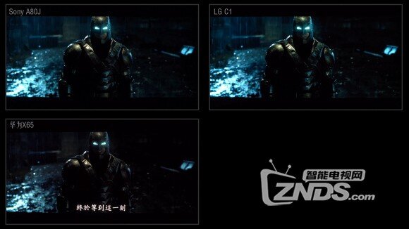

我们换个片源,“钞能力大战超能力”,我们观测一下极限暗场,三台电视对于黑色区域的表现。A80J和C1的暗场表现几乎完全一样,OLED的特性使得黑阶会比LED更黑,两台电视都有一些轻微的暗场细节丢失。X65则在三台电视中,暗场细节丢失较多,但还可以接受,并不算很严重。
注意看,X65图像显示较为平面,大本的轮廓不明显,A80J和C1有更好的立体感。

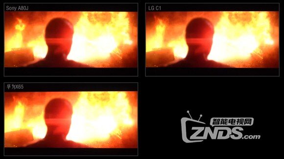

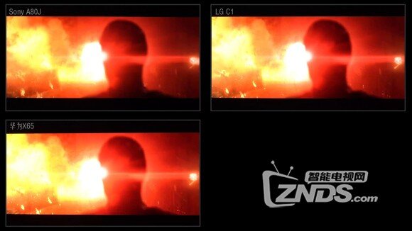

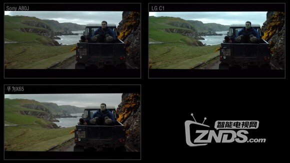

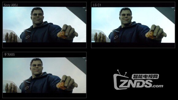

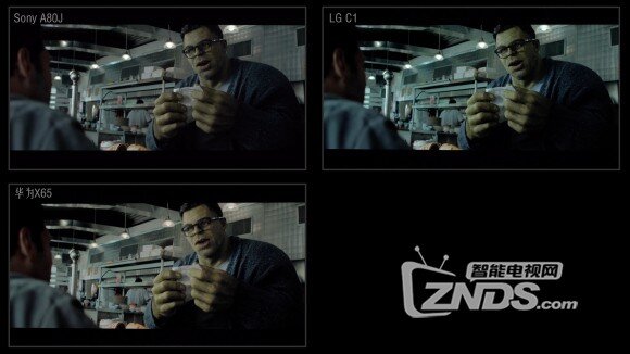

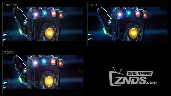

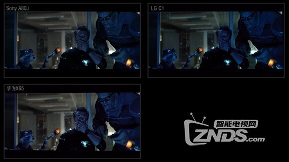

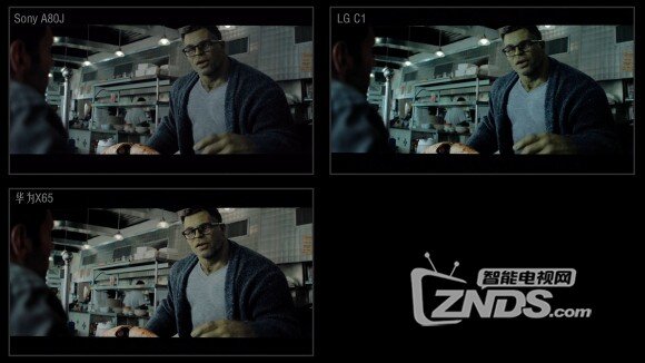

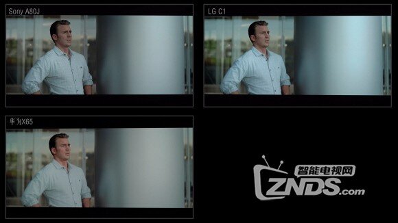

我们再换一部中等亮度的HDR电影Avengers: Endgame,在室内场景时,A80J和X65比较接近,但A80J的色彩看起来更自然,X65就略有些偏黄,C1在背景砖面和绿巨人肤色上都显得有点偏绿。
继续看,C1在室外的亮度高一些,而A80J和C1的色温不太一样,C1更冷一些,两者对人脸的肤色处理都算不错,相对自然,X65的肤色渲染出现了一些小问题,使得脸色过重,有一些溢出。
继续,仔细看人物的肤色,X65还是有一些溢出,绿巨人则还是C1偏绿一些。C1的室外同样更加明亮一些,这样虽然更亮,好看,但或许偏离了创作者描绘的意境。在大自然植被的处理上,A80J和X65相对更加自然,C1还是出现了轻微的偏绿。

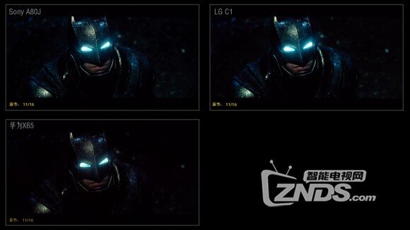

我们再看看暗场蓝色的表现,A80J的蓝色较为自然,X65稍微饱和了一些,但更接近A80J的表现,C1蓝色的饱和度较高,看起来蓝色比较深。

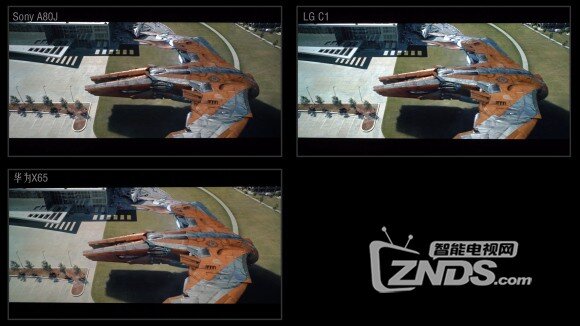

机械手臂这里全局一样A80J还是最自然,C1溢出明显一些,X65相对自然。

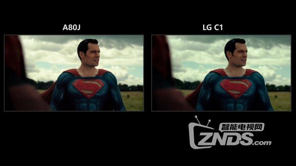

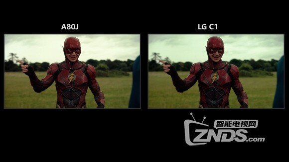

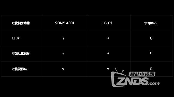

杜比视界(Dolby Vision)是现在最出色的电影格式,它能发挥电视性能的极致。我们列了一张表:

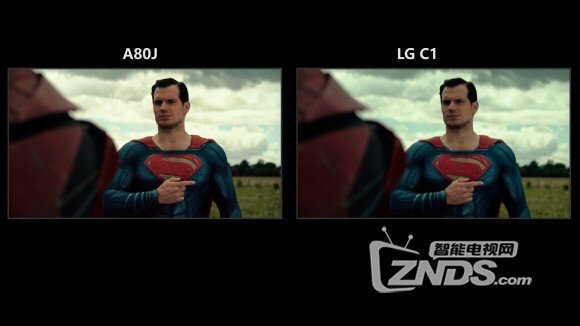

X65不支持杜比视界,A80J和C1都支持LLDV和标准杜比视界,C1多支持了杜比视界IQ的功能。两台电视杜比视界的效果都不错,大多数情况下都很接近,需要仔细观测,我们可以看到LG C1的超人标志红色更鲜艳,蓝色战甲的底色略有点染黄绿色,比较轻微。背景的绿色草坪C1还是会略微偏绿一些。

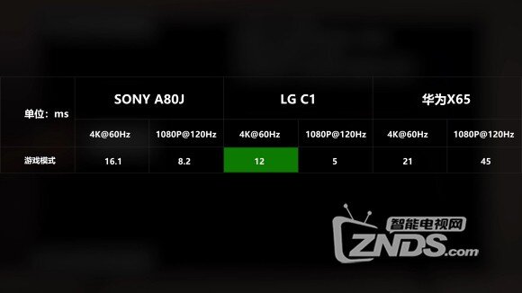

我们先用视频信号延迟测试仪检测三台电视60Hz\120Hz的输入延迟:
C1在60Hz信号时12ms,120Hz仅有5ms,有着顶级的输入延迟水平,A80J略多了3到4ms,滞后大约半帧的时间。X65 60Hz21ms相当于慢了C1一帧半,X65不支持HDMI2.1,仅能在1080P下实现120Hz,但延迟非常高,达到了45ms,这会让你感受到明显的滞后,120Hz的流畅感就显得没有意义。

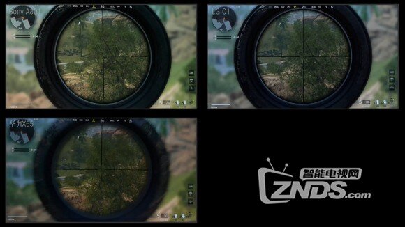

我们用CALL OF DUTY:COLD WAR的射击开镜来逐帧检验三台电视的输入延迟差异:
C1开镜速度最快,A80J慢半帧左右,X65则慢了大约一帧半的时间,C1在多人竞技游戏中会略微占优。

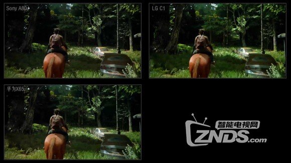

三台电视游戏的动态清晰度一致,而在动态流畅度方面有差异,我们用THE LAST OF US 2的PS4版本,采用30帧HDR的运行环境,请来A90J作为参考。
可以看到A90J动态流畅度最好,虽然是30帧,但并没有明显的卡帧感,A80J和C1能看出30帧的卡帧感,出现了较为明显的卡帧感。当然如果给的是60帧或者120帧信号,三台电视都足够优秀,不会出现这种差异。对于主机用户来说,多数主机游戏会更多的运行在30帧的环境,对于PC用户来说就比较少30帧的情况。

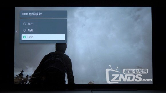

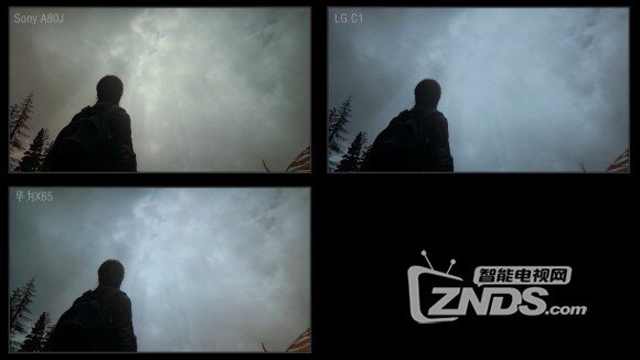

我们在这个游戏中的多个位置发现C1的高光细节一样出现了涂抹和丢失。尾声关卡中,观测云层最亮的区域,C1的云层位置出现了严重的涂抹,无法显示云层的高光细节,HDR映射关闭依然丢失。而A80J以及X65并没有出现这样的情况。
C1想要改善这个问题,可以通过开启HGIG来解决,我们开启之后发现高光细节有明显的改善,开启HGIG相当于交给主机做亮度映射,主机会在电视在不丢失高光细节的亮度限制下做动态映射,这样的后遗症也非常明显。
开启HGIG,主机输出的亮度信号大幅度降低,C1出现了全局亮度下降,此时HDR的亮度会明显比A80J和X65更暗。所以你开启HGIG之前是需要看清楚这个游戏是否按照HGIG标准制作,每个游戏的HDR亮度还需要精确设置。我们继续用xbox Seris X来检测三台电视对游戏基本性能的支持情况。

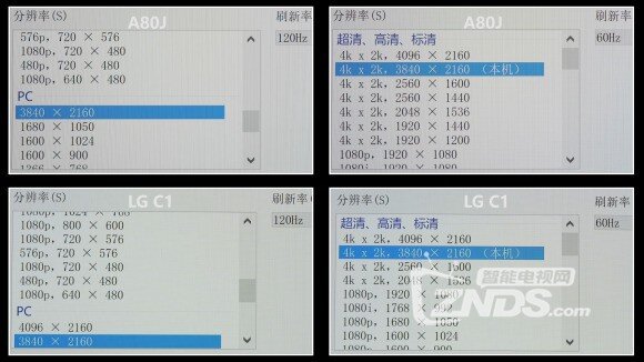

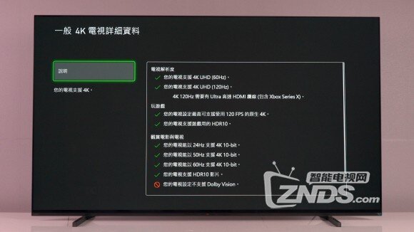

A80J支持4K120Hz以及绝大多数画质选项,但不能在4K120Hz下同时开启杜比视界,VRR可变刷新率也不支持,关于VRR,SONY官方的消息是在今年8月前后固件更新后开放,我们到时再回头检测一下。

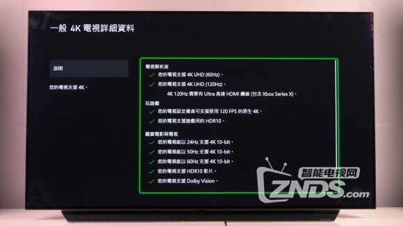

C1支持4K120Hz,G-SYNC、FREESYNC、VRR,更加完善,所有画质选项都能开启。

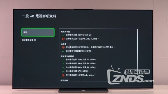

X65则不支持4K120Hz,也不支持杜比视界以及VRR可变刷新率,这是因为华为无法拿到技术授权。我们链接PC主机,可以看到在开启4K120Hz下,A80J和C1的字体清晰度和4K60Hz时的表现一致,没有出现模糊的问题。

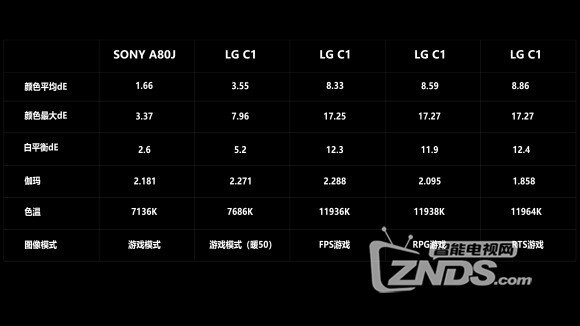

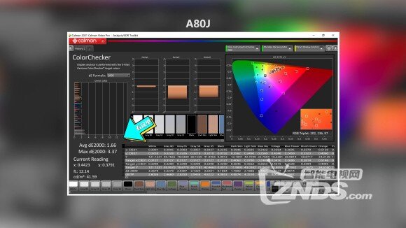

A80J游戏模式的平均颜色△E1.66,最大颜色△E3.37,白平衡△E2.6,这已经是电视里非常优秀达到教科书级别的调色水平,你很难看出和原信号的色差,但白平衡可以看到蓝色有一些偏移,这可能在某些情况下会出现蓝色溢出的情况。色温7100K也没有完美跟随6500的标准,伽马2.18略低于标准的2.2。
C1的平均颜色△E8.74,最大颜色△E17.25,白平衡△E11.7,这算是非常糟糕的游戏模式出厂校准,已经完全不按照行业标准显示图像,更多的是工厂按照自己的风格对图像进行重新渲染,在检测报告中也检测到多数颜色溢出和偏移,主要体现在暖黄色、浅蓝色、绿色的溢出。而高冷的12000K色温,以及2.43的伽马,会凸显出高反差的图像,使得白色更冷白,黑阶下潜更深,就会看起来亮的位置更亮,暗的地方黑色很深。

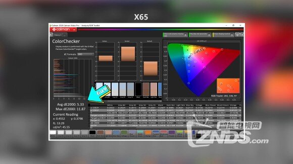

X65的平均颜色△E5.55,最大颜色△E11.87,白平衡△E9,游戏模式下的色彩精度并没有跟随大师模式那样优秀的水平,表现一般。在检测报告中同样多数颜色溢出和偏移,主要体现在浅蓝色、绿色的饱和度最高。而接近10000K色温,以及2.02的伽马,会使得图像黑阶的灰度偏高,过于冷白。

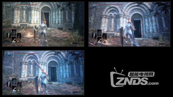

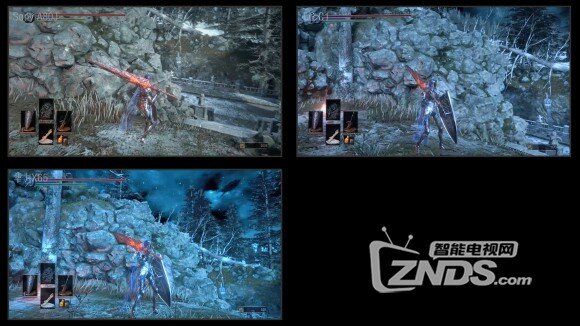

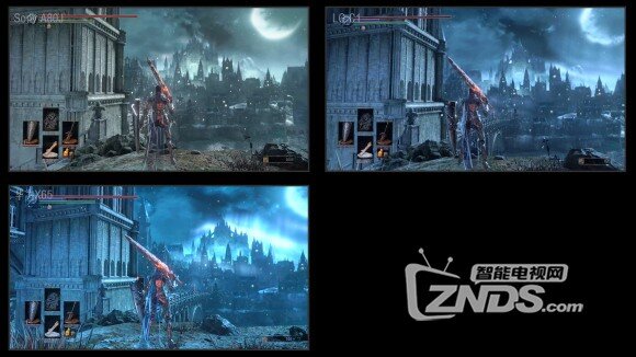

我们使用PS4的DARK SOULS 3来检测一下三台电视游戏效果的基本差异。三台电视显示效果截然不同,A80J能准确的描绘出游戏创作者的意境,白点接近D6500,C1过高的色温,白平衡的偏离,以及在这个场景中全局蓝色的溢出,使得画面显得过于冷蓝。而X65蓝色则更深一些。总体来说,A80J能更好的显示岩石、建筑物以及白雪的准确颜色,C1也还在可接受范围,X65则过于泛蓝严重偏离了原信号。
我们换个场景再看看。此时C1和X65的全局亮度更高,看起来更亮,A80J就则更接近原信号的亮度设定,优点是跟随游戏创作者描绘的意境,缺点是相对暗一些。X65和C1白点过于冷白,暗区域的位置岩石和岩壁都出现了不同程度的泛蓝,地面的樱红色溢出,色差还是比较明显。

C1比去年CXP的游戏模式有了非常大的变动,游戏模式更改为了游戏优化器模式,里面提供了三种对应不同游戏类型的图形模式,分别是第一人称射击(FPS)、角色扮演(RPG)、即时策略(RTS),以及因为减轻高色温出现的冷光的抗蓝光模式。而白平衡设定里面的色温设置,从以往的冷色温、标准色温、暖1、暖2进化到了更精细的冷50-暖50的范围阶级设定,其中开启抗蓝光和设置暖50一样。
我们同样测试这几种模式的光学数据。
我们可以看到C1设置为暖50有了很大的改善,开启暖50后,在多数游戏下色彩精度如同我们之前评测的电影画质一样和A80J差异较小,而另外三种模式其实只是拉高拉低伽玛曲线的差异,伽马值高,黑阶更黑,伽马值低,黑阶更灰,伽马低更容易看到暗场中的细节。而新的色温设置,范围比较小,暖50也只能达到7600K,去年CXP的暖2反而可以达到6000K。

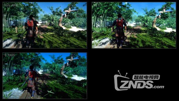

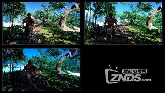

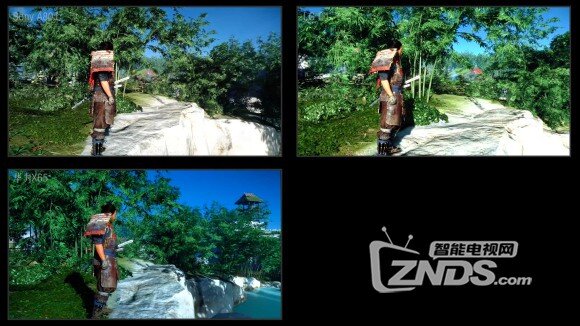

我们用Ghost of Tsushima来检测三台电视HDR游戏时的效果,C1设置为暖50,用于检测LGC1设置为暖50依然存在的差异。
C1在HDR游戏下的亮度最高,A80J比较标准,X65亮度最低,C1在HDR的亮度高,这主要是LG对HDR的信号进行二次或者是多次处理,官方称之为HDR10 PRO,默认开启,这样会让画面比原信号更亮,图像中的明亮区域被提亮,暗场则还是没变。优点是更讨好眼球,缺点是如果是阴雨天、黄昏、夜晚,无法正确表现游戏创作者想要给你的画面意境。
A80J则还是索尼的传统方案,会跟随原信号进行亮度映射,该亮就亮不该亮也没有提亮,在另外一些我们没有拍摄的游戏中,God Of War、Sniper Elite4,A80J就会展示非常明亮的光照。X65比较奇怪,对HDR的亮度映射,会出现有时特别亮,有时又很暗的情况,会有轻微不可关闭的图像锐化情况。

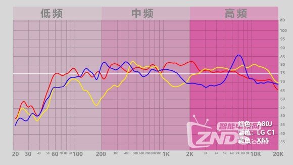

我们使用Dayton Audio的EMM-6麦克风、Scarlett USB声卡,通过开源软件REW来获得三台电视的频响曲线。
频响曲线显示A80J低频的频段范围更广,能达到60HZ极低频,这样低频的量感更饱满,低频不会偏沉闷。中频X65在120HZ-400HZ丢失严重,这就影响了音质质感,例如不同材质制作的乐器,声音是有区别的,X65就会丢失这种音质的差异。高频A80J略低,尖细清脆的高音或许显得较为平庸。C1高频反差大,则可能会造成破音,X65高频表现最为完整。

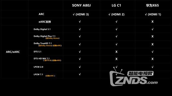

A80J基本还原了音源原本的音质,注意听,因为优秀的极低频,我们能听得到背景音的风雪声。C1音压高一些,声音浑厚,但略有些浑浊。X65比较吓人,音质很差,这其实是因为无法解码Dolby TrueHD 7.1,换成了AC3音轨。我们也测试了音频回传的兼容性:
A80J一如既往支持的音频格式最为完整,C1不支持DTS解码也不支持DTS回传,X65则是不支持次世代音轨。

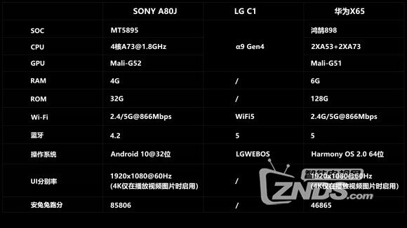

索尼A80J采用联发科的MT5895,在安兔兔跑分为8.5W,索尼A80J不仅配上XR独立画质芯片,内存组合也升级为4G+32G的配置。同时支持远场语音,远程唤醒“小薇小薇”即可,缺点在于缺少个性化元素。
A80J的遥控器和去年的遥控器一样,按键偏小,对于手大的朋友体验度较低,更多关于A80J的智能系统功能可以去看我们之前X90J的评测。
华为X65采用的是鸿鹄898芯片,因为没有采用麒麟芯片,算力较为一般。系统为鸿蒙OS2.0,内核为安卓9.0系统,可以安装第三方应用,同时华为X65也支持视频通话、视频会议、AI健身等功能,它还拥有一个隔空手势操作。

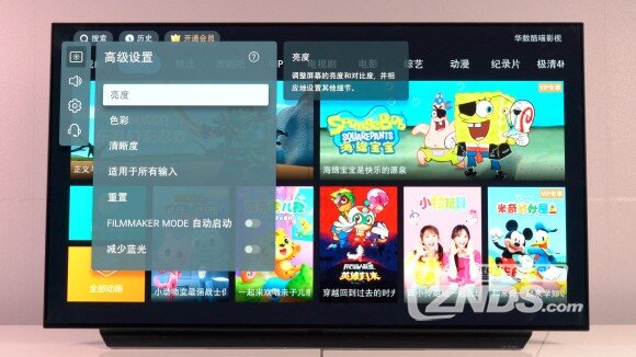

LGC1相对去年的CX有了很大改变,无论是从主页还是图像设置方面都做了相对应的调整,现在的主页除了应用列表还有APP的热门内容推荐。
但是WEBOS并非安卓系统,是无法安装第三放应用,也就无法看到安兔兔跑分。图像设置里对亮度、色彩、清晰度做了整合,不像以前清晰度、色彩、色温放在同一级界面,更方便我们调节各项参数。
