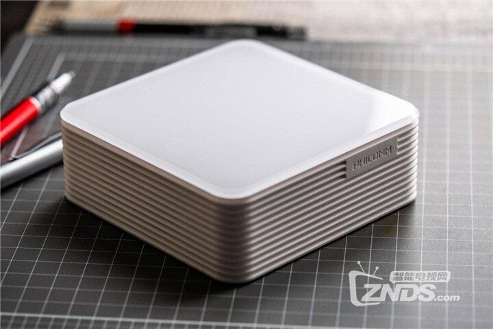

斐讯N1盒子刷机刷成安卓系统,相信你们都会遇到一个问题,就是不能开机和关机重启,需要借助拔线才能解决,所以楼主今天带来了一招解决斐讯N1盒子刷机安卓系统后不能开机和关机重启问题,看看是不是你们需要的。
最近把斐讯N1刷成安卓系统了,刷的yyf夏杰语音版(webpad2.2的HDMI-cec功能有问题),发现用T1遥控关机后无法开机必须插拔电源线才行,于是用webpad的可选补丁包给yyf加了xposed后修改关机按键功能,发现关机直接变重启。
src=http://wx1.sinaimg.cn/large/741f9461ly1g0u2heavhxj212w0pyx6p.jpg&refer=http:.jpg
而adb运行reboot -p关机则一切正常,当然换成poweroff也一样。后来偶尔发现用遥控关机后遥控的灯还会持续闪几秒,于是想到会不会是蓝牙通信还在进行所以导致无法正常关机,把命令前面加了sleep 5后果然好多了,但是偶尔遥控关机后还是会重启。最好干脆设置为10秒(sleep 10;reboot -p),完美解决。
src=http://data.znds.com/attachment/forum/202002/22/153517qzmm5me858z5z5cq.jpg&r.jpg
现在遥控正常关机,按任意按键开机,hdmi-cec睡眠和唤醒也一切正常。N1刷了安卓用T1蓝牙遥控不能开机的和关机变重启的可以借鉴。
