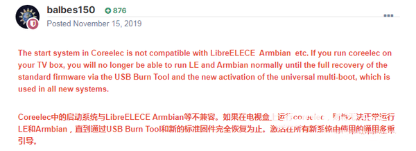

不启动原因
首先,在Armbian官方发布页面,大佬就特别提出了这个问题,翻译过来就是这样 CoreELEC启动后无法再启动Armbian?看这里!
官方说明

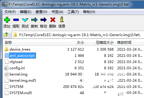

于是我研究了一下,可能就是启动参数不一样,造成引导不兼容了。首先找到CoreELEC系统中的这个文件,负责引导并启动
启动文件

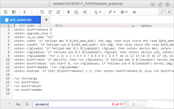

打开后可以看到如下内容 :
aml_autoscript默认文件
分析一下,这个文件是一个Uboot的脚本文件,可以在Uboot下运行。首行defenv前是一小段代码,下面的都是一些env设置。这玩意就是改变默认启动参数的罪魁祸首了 CoreELEC启动后无法再启动Armbian?看这里!

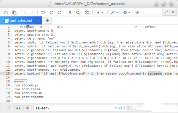

我们把关键的一个“saveenv”找出来,一共2个,把他删掉。defenv前的一小段代码也删掉。保存成txt文件。
修改

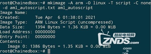

然后在Linux系统下将他重新转换成脚本文件。
输入这个命令 :
mkimage -A arm -O linux -T script -C none -d aml_autoscript.txt aml_autoscript CoreELEC启动后无法再启动Armbian?看这里!
转换
完成后,将新的脚本文件aml_autoscript替换掉原来的文件 。
转换后
