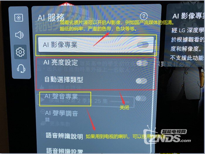

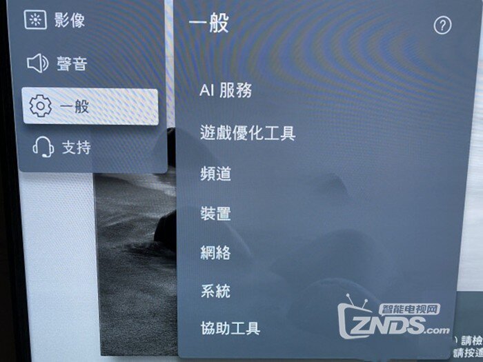

关闭电视的节能模式 :支持 - 智能节电模式-关闭
关闭部分电视的AI功能:一般 - AI服务
观看劣质片源可以开启AI影像来修复

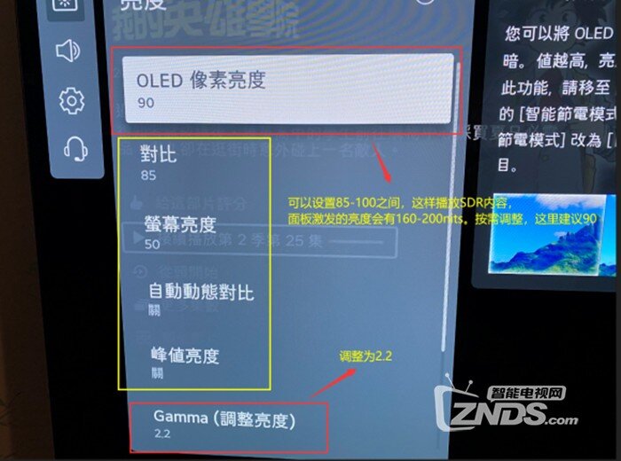

SDR影像设置
如果是HDMI输入,请检查HDMI deep color是否开启
播放随意的SDR影片(或者HDMI输入SDR信号),打开设置,调整模式为(FIMMAKER MODE),设置建议如下:

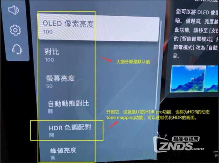

进入进阶设定,你会看到3个大类设置
进入亮度设置界面

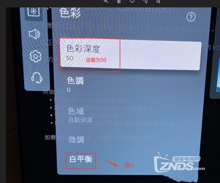

返回上一级,进入色彩设置

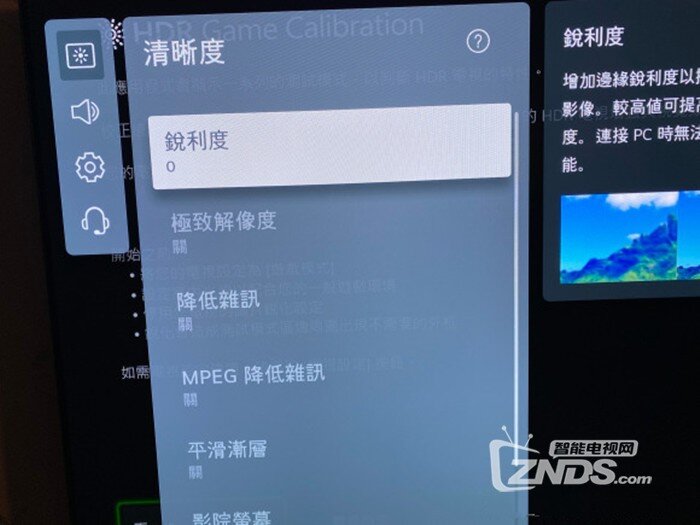

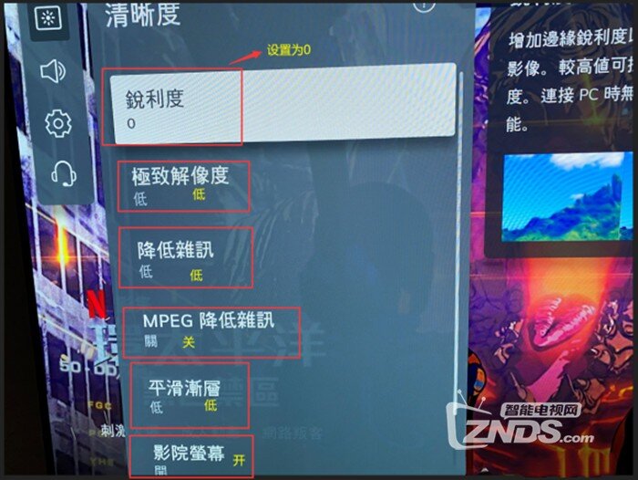

返回上一级,进清晰度设置

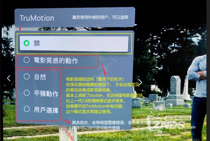

TruMotion就是所谓的补帧功能,减少抖动/减少模糊分别对应不同的补侦手段,可以自行尝试调整,通常补帧很难完美,会造成画面抖动,果冻等画面错误。

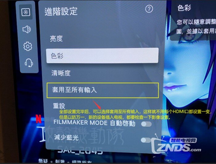

全部设置完毕后,可以选择套用至所有输入,这样就不用每个HDMI口都设置一变,但是以防万一,新的设备插入电视,都要检查一下

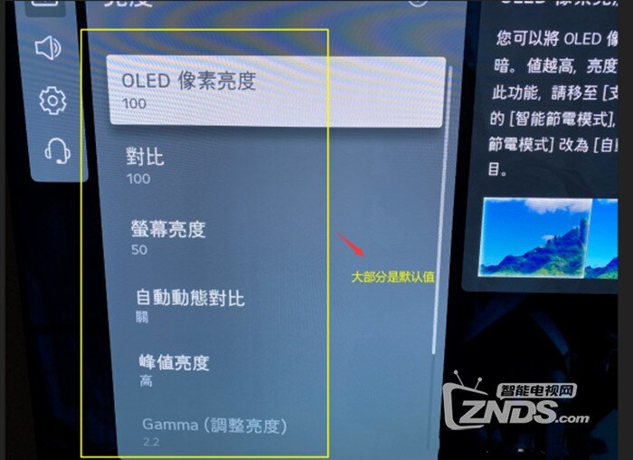

影像设置。HDR影像设置
播放随意的HDR影片(或者HDMI输入HDR信号),打开设置,调整模式为(影院),设置建议如下:

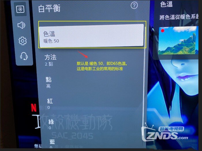

重复上面的过程,进阶设定,一样有3个大类设置
进入亮度设置界面

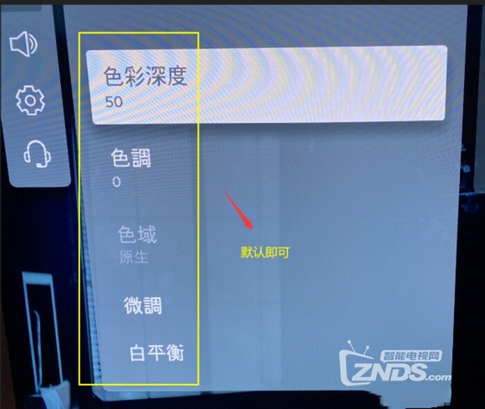

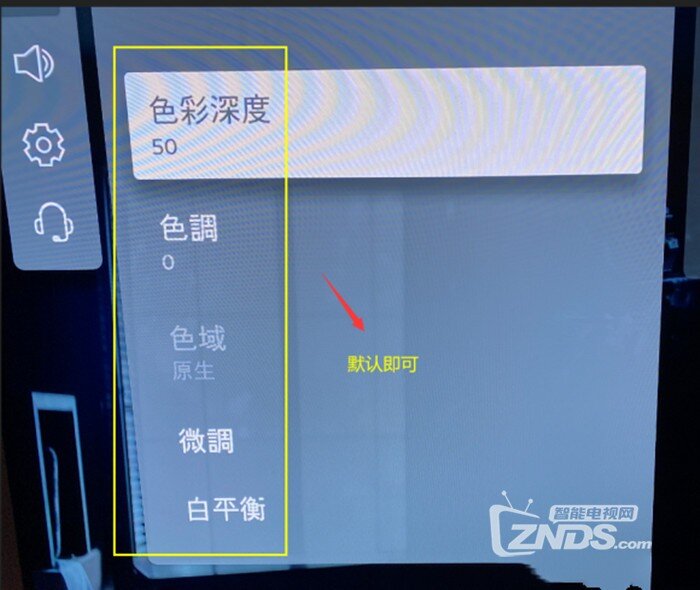

返回上一级,进入色彩设置
返回上一级,进入清晰度设置
可选的功能
全部设置完毕后,可以选择套用至所有输入,这样就不用每个HDMI口都设置一变,但是以防万一,新的设备插入电视,都要检查一下影像设置。

返回上一级,进入色彩设置
返回上一级,进入清晰度设置

返回上一级,进入色彩设置
返回上一级,进行清晰度设置

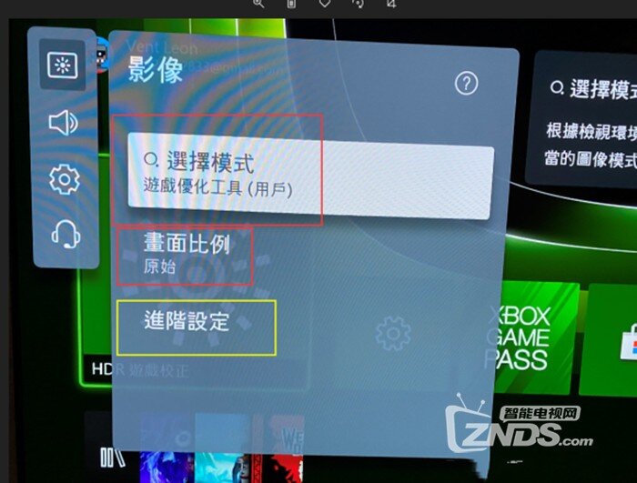

SDR游戏影像 设置
调整模式为(游戏优化工具
还是进入进阶阶段,有三大类设置

返回上一级,进入色彩设置

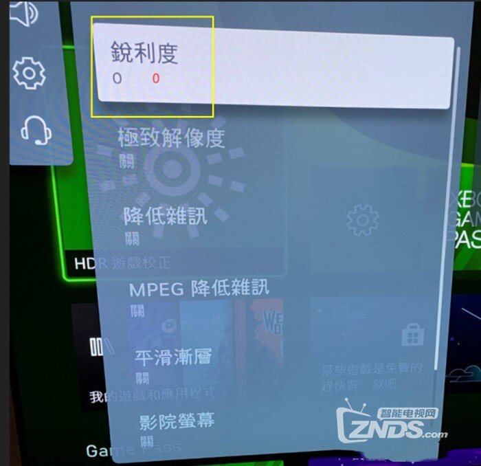

返回上一级,进入清晰度设置

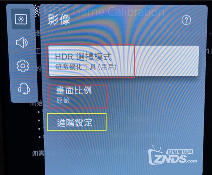

HDR游戏影像 设置
调整模式为(游戏优化工具)
还是进入进阶阶段,还会有三大类设置
进入亮度设置,默认即可
返回上一级,进入色彩设置
返回上一级,进入清晰度设置
下一步:全部设置完毕后,可以选择套用至所有输入,这样就不用每个HDMI口都设置一变,但是以防万一,新的设备插入电视,都要检查一下影像设置。

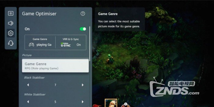

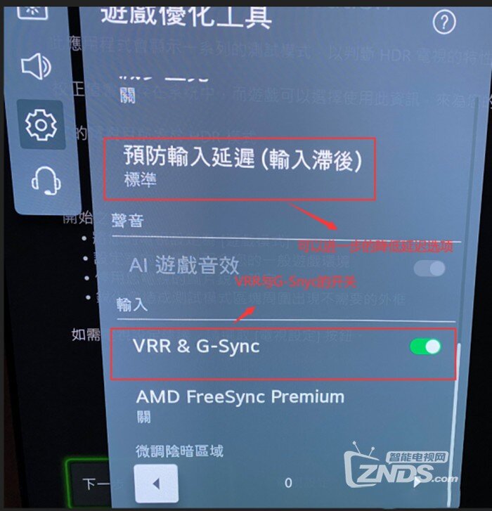

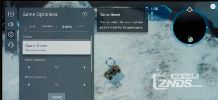

游戏模式里提供了今年特有的游戏化器
大部分游戏设置,都整合在这里面
简单介绍一下

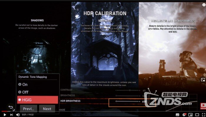

黑/白稳定器的调节效果,可以参考以下
总之,游戏优化器是个可以自定义游戏画面表现的调节器,看个人需求调整。如果是小白的话,黑/白调节默认即可。

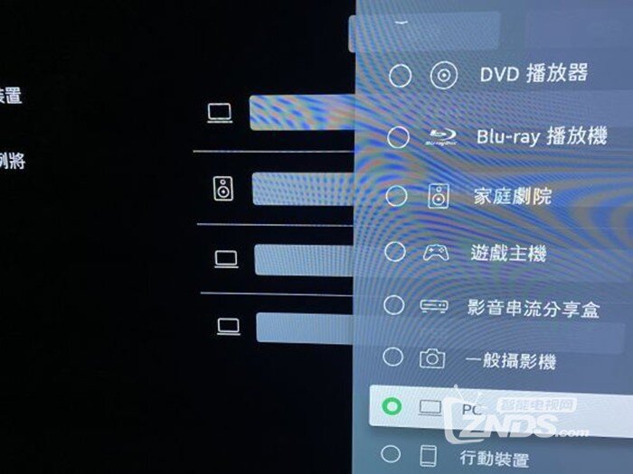

PC模式设定
如果连接电脑,就需要开启PC模式
打开居家设定(像个房子一样的图标)
选择右上角的三个点
下一步
下一步
选择图标
选择pc
HDMI标签名字是可以自定义。

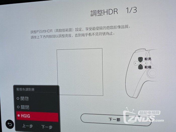

PS5 配合 LG C1的HDR设置建议
第一步,可选
开启LG电视上对应的PC模式,把PS5设置为PC设备,参考前面的设置。
为什么这么做呢?
因为非PC模式,例如主机模式,处理输入的RGB 444信号时,会把chroma 444降低采样到422,然后再拉升到444。
只有PC模式,会直接接受RGB444信号,不会有降低又拉伸的过程,游戏画面大部分是RGB渲染。
这两种处理方式,在画面上很难看出区别,但理论上PC模式是最好的,因为没有chroma降低/拉伸的过程。
不过使用PC模式,意味着电视上的大部分影像处理功能被禁用,就算是用(影院模式),24p显示也是被禁用。所以用PS5看电影/视频,效果并不好,会有judder问题。
如果你使用PS5来看电影/视频,不建议开启PC模式。
第二部,保证LG电视的黑阶/黑电平是“自动”,如果按照上面的设置进行的,就不用操心了
然后保证LG上的HGIG已经启动,
接下来,进入PS5的设置,比较简单,基本默认即可
这是PS5上的影像输出设定,基本上是保持默认,默认设置是非常好的
其中RGB范围就是对应着 LG上的黑阶自动。两边这样都会自动适配范围。如果你用的是HDMI2.1,那么就默认是0-255的RGB范围。
接下来我们进入HDR调整,这就是在测量电视的最高与最低亮度。好让PS5自己做HDR动态色调映射
确保开启游戏HDR模式下的HGIG(别忘了电视调整为游戏模式,只有游戏模式才有HGIG)
开始HDR设置

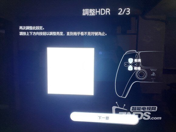

第一步:就是在设置PS5可以输出的最高亮度,虽然上面的提示写着调整至几乎看不见,但是正确的做法是调整至刚好全白,看不见太阳图标即可。
按十字键 “上”,调整至刚好全白,看不见太阳图标即可,不能多按一下,也不能少按一下。刚刚好全白即可。
第二步:一样是设置最高亮度,一样是设置到刚好全白,看不见太阳图标即可
第三步:设置PS5可以输出的最低亮度
直接按十字键 “下”,拉到最低。这样意味着PS5可以输出最低至0nits的信号。
对于HDR来说,最低从0开始是最好的,再说我们用的可是OLED啊
以上这样就是PS5最好的HDR设置,与lg电视上HGIG设置。
这样的HGIG设置,可以让你看HDR游戏时,会很接近游戏创作者眼中看到的效果。

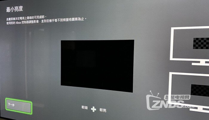

接下来,进入XSX的设置,比较简单.
XSX很有意思,不像PS5那样,如果你选择4K 60hz输出,那依旧是在用hdmi2.0。要使用hdmi2.1的通道,就需要调整为4K 120HZ输出
也别忘了既然用到hdmi2.1,就把色深拉到10bit
颜色空间就是RGB范围,建议选择“电脑RGB”
标准是16-235
PC rgb是0-255
然后XSX开启HDR校准,确保电视上HGIG已经开启
与PS5不同的是,一开始设置的是最低亮度,一样拉到最低
直接按十字键 “左”,拉到最低。

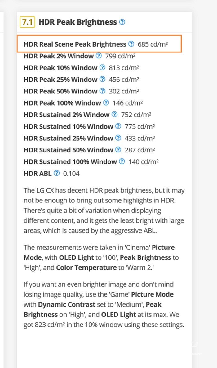

之前我讲到,完美的HGIG标准游戏是游戏不提供HDR的具体亮度设置,让系统接管HDR亮度,不让用户操心,还能表现出最好的HDR效果,这才是HGIG的愿景。
但是很多游戏的HDR还是提供了亮度,这种情况是建议依旧是电视使用HGIG模式,在游戏的HDR亮度设置为电视的亮度值。
例如CX的亮度是685nits,(等到rting测量出C1的数值后,一样套用)
那么在战争机器5这种游戏,有提供具体亮度设置的选项
我们就设置为600nits
亮度不能高于CX的685nits,后者会有亮度曝光的问题,高光细节就没了。
RTINGS的测量的数值很具有参考性。
这样游戏中也设置了HDR亮度范围,HGIG的模式在这种的情况下也是有很好的作用。

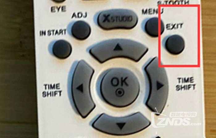

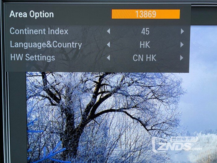

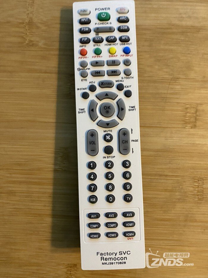

换区教程,要有工程遥控器,某宝售价很便宜
进入工程模式,别随便乱动,任何设置改动,都实时保存的。该拍照的记录的,就拍照保存。
改错了,后果自负。
如果你的想要想要换区,且动手能力足够,可以参考这个
工程遥控器长这样
按ADJ

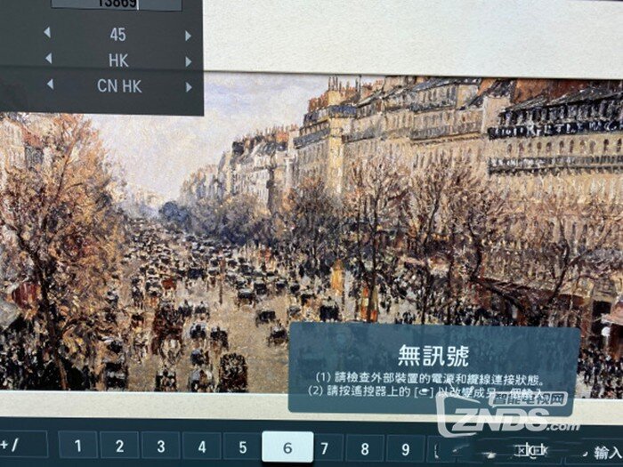

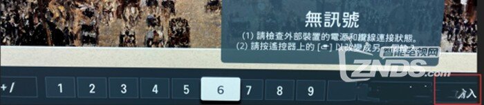

用遥控器输入0413
选择第7项 Area Option
点击这个区码
你用下方的数字键盘输入,你想要转区的代码
各个地区的参考代码
国行13741
香港13869
台湾 9217或者13333
欧洲3122
澳大利亚4816
北欧0
北美1793
新加坡4837
完成输入,点击下方的输入按键
然后连续按exit键,退出工程模式
然后重启电视,就换区结束

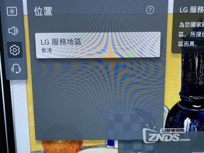

换区后,就可以下载到网飞,hbo go ,apple tv+ ,plex,等各种app
换区后,启动电视
进入:一般 - 系统 -位置 - 服务地区 - 手动设置为香港(或者你转区的地区)
然后重启电视
到这里,换区结束。
