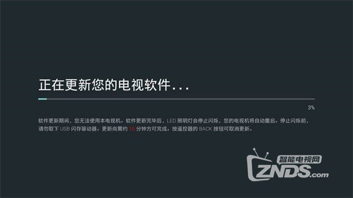

4. 打开电视机。
5. 插入您的存有sony_dtv0FA70A0BA0AB_00004600_16049601000628.zip文件的USB存储设备到需要软件升级的电视机侧面的USB插槽内。
6.一连串不同的信息将会在电视机的屏幕上显示。请按照电视机屏幕提示的信息执行操作。
7.当从USB储存设备中复制完成软件升级文件之后,在软件升级期间,电源指示灯(白色)将会闪烁。屏幕上会显示如图所示的升级进度指示条。
通知:索尼电视Z9F及A9F系列版本升级 支持腾讯极光校准模式
8.  几分钟之后,电视机将关闭,然后重新开机,软件升级完成。
注意:在软件升级期间不要取出USB存储设备,或关闭电视机,或拔掉交流电源线。
9. 当软件升级完成后,电视机将自动重启。
10.从USB端口上安全地取出您的USB存储设备。
