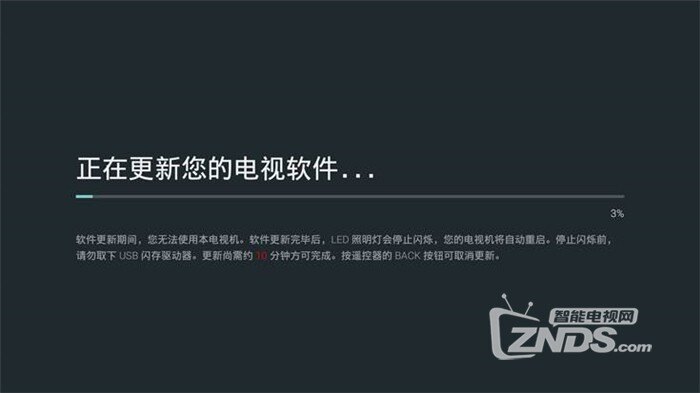

7.当从USB储存设备中复制完成软件升级文件之后,在软件升级期间,电源指示灯(白色)将会闪烁。屏幕上会显示如图所示的升级进度指示条。
8.  几分钟之后,电视机将关闭,然后重新开机,软件升级完成。
注意:在软件升级期间不要取出USB存储设备,或关闭电视机,或拔掉交流电源线。
9. 当软件升级完成后,电视机将自动重启。
