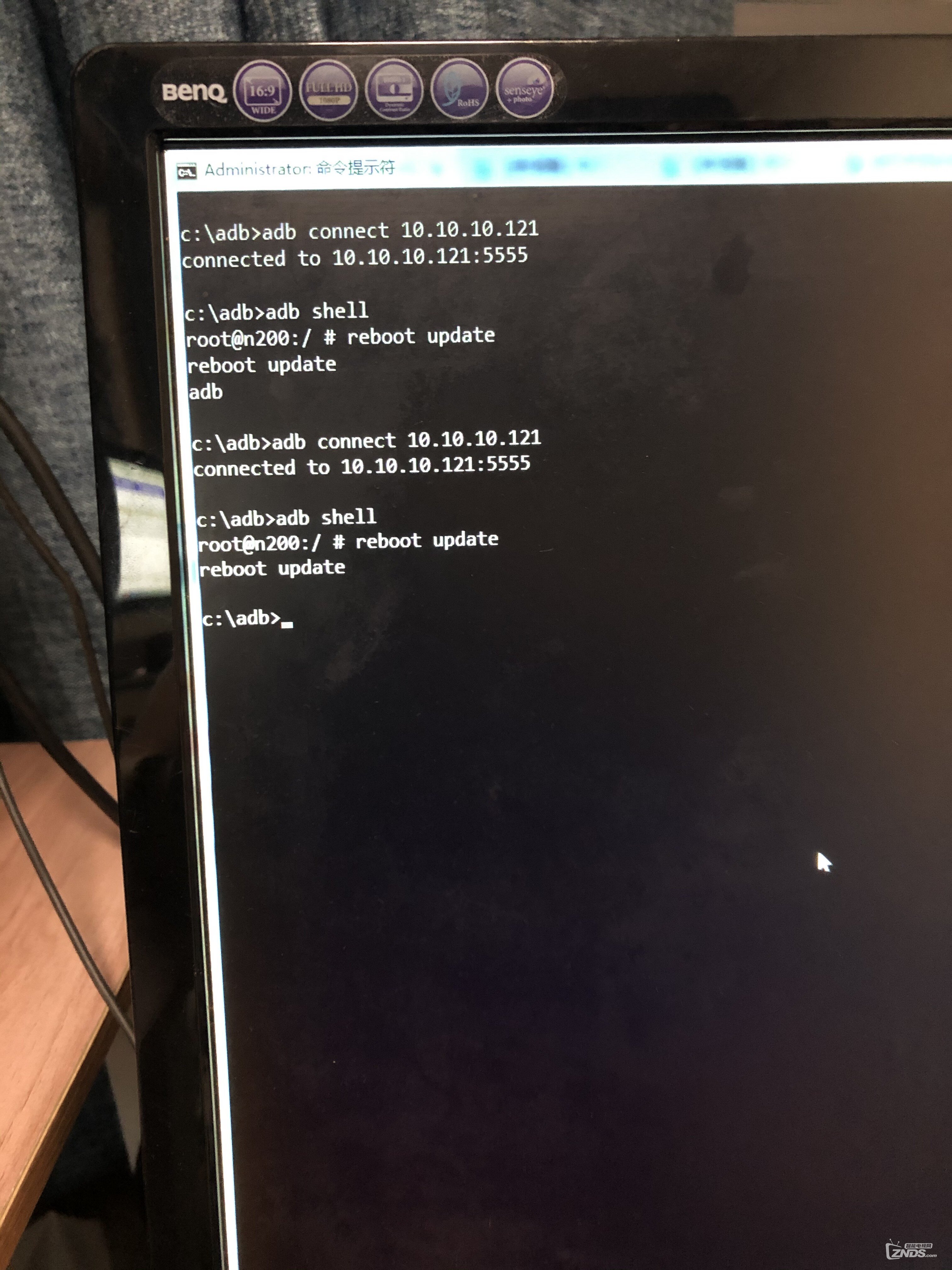

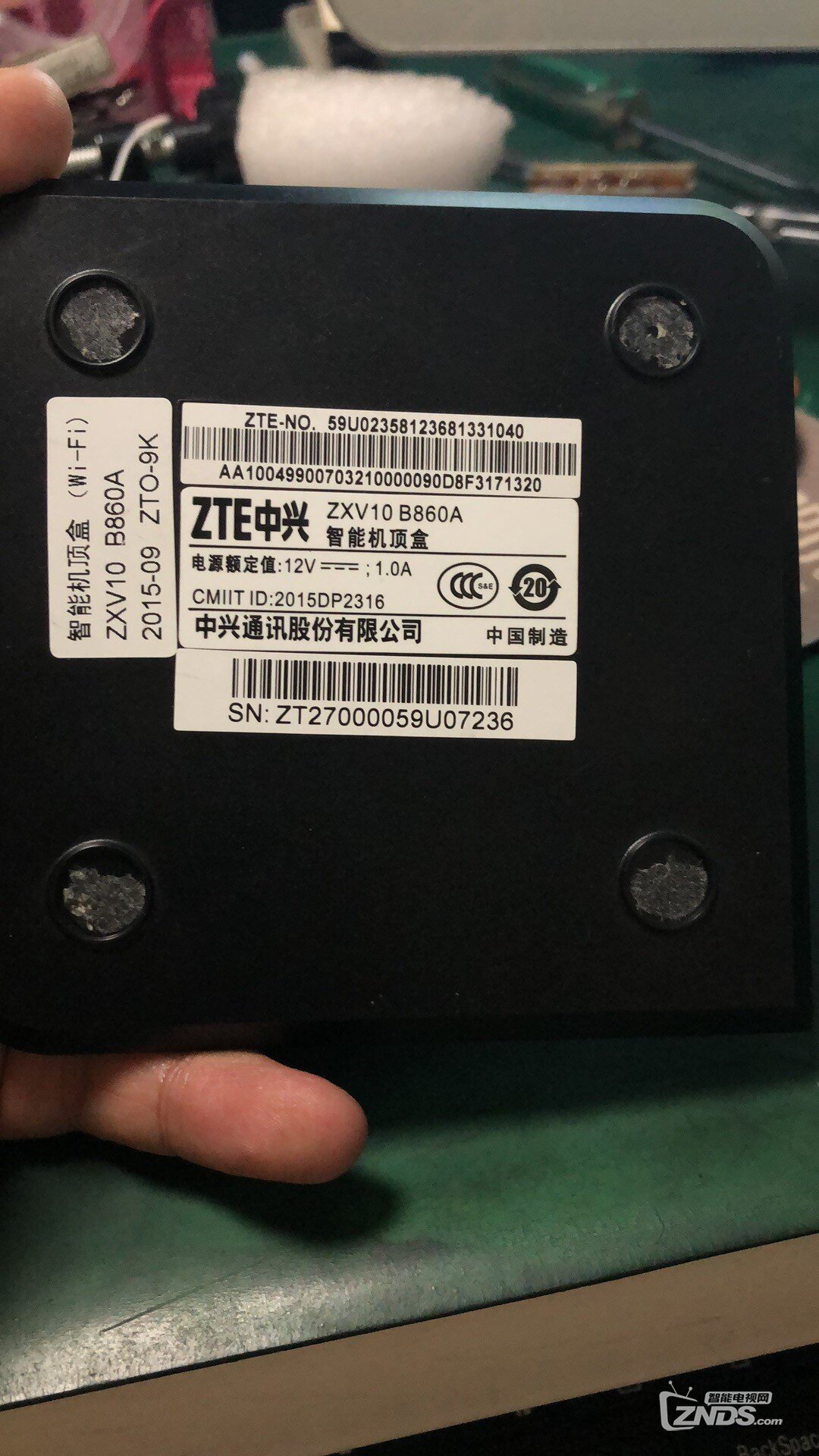

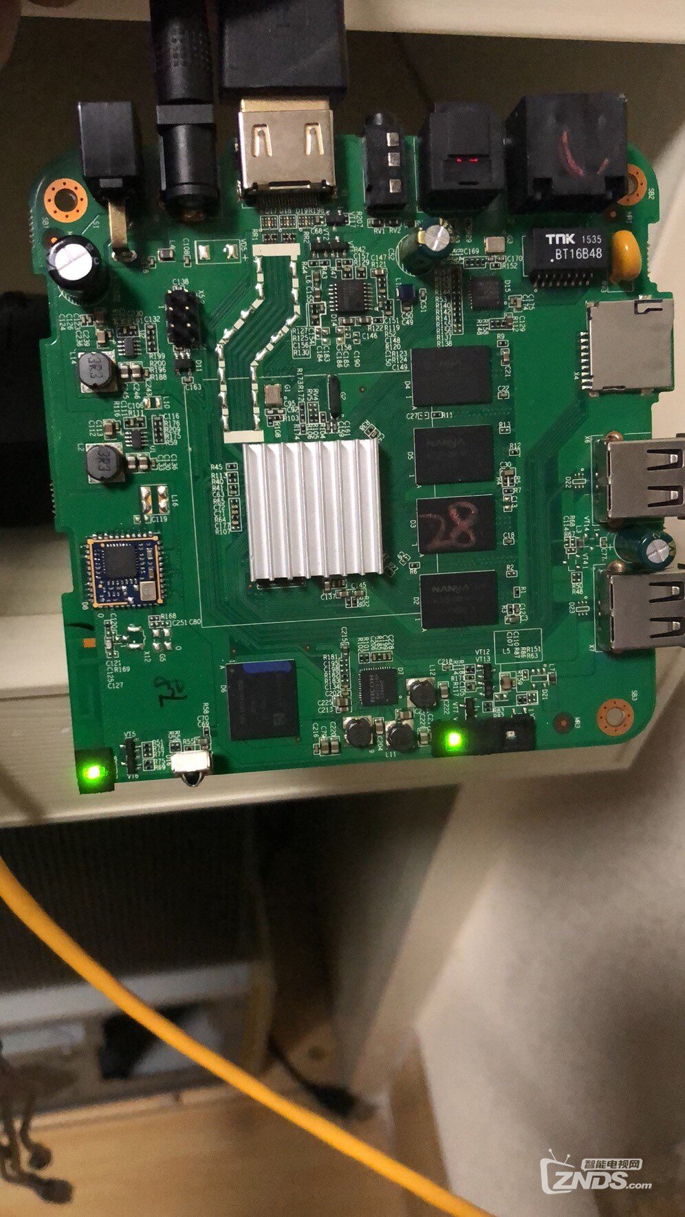

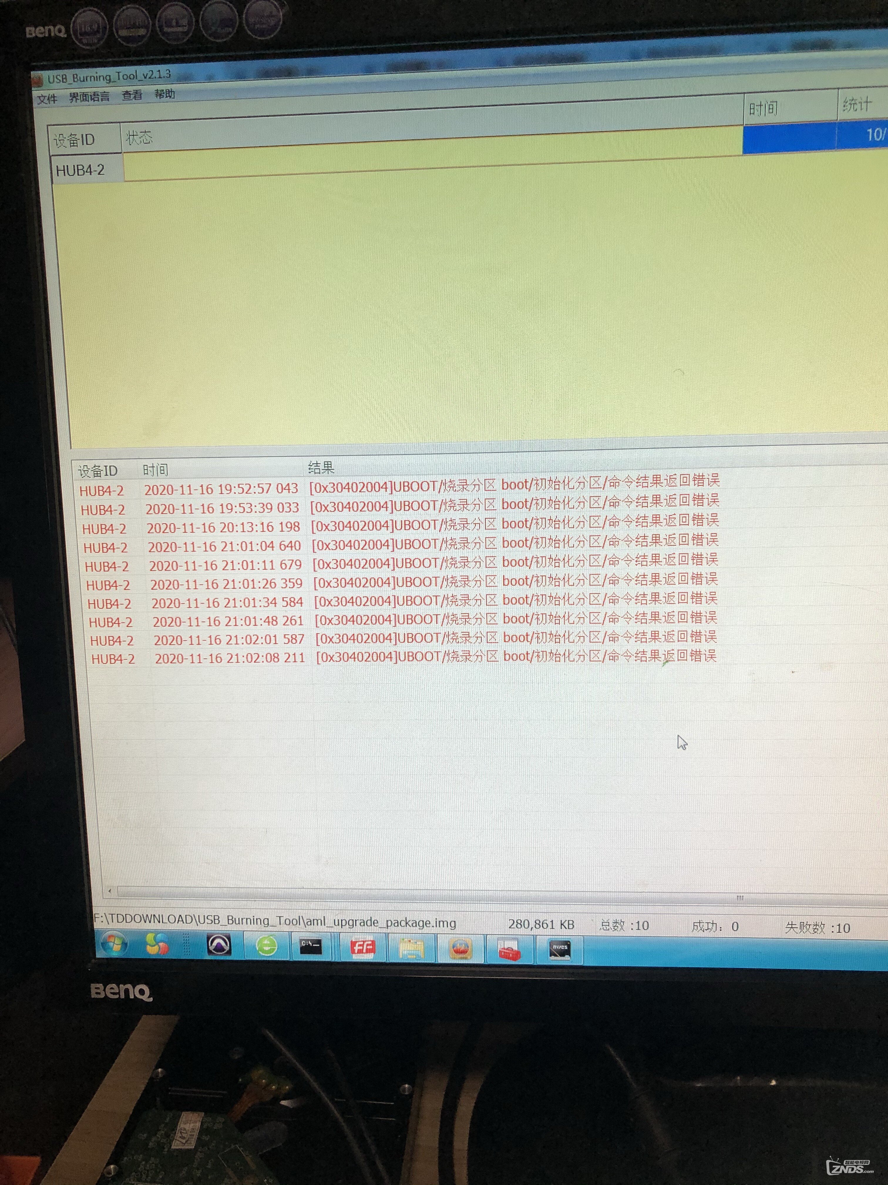

海南电信IPTV机顶盒,中兴860A型号,S812芯片,之前已破解安装软件,但在开机时会出现“被篡改”提示,有时无法启动当贝桌面,直接卡在IPTV界面,只有重启机顶盒才可以!而且使用过程中感觉明显的卡顿 。于是就想彻底刷个第三方固件,看能不能解决问题。上网查了很多贴子,下载了固件,用晶晨烧录工具Usb burning tools。刷机过程连接ADB正常,就是刷机卡在6%,显示“[0x30402004]UBOOT/烧录分区boot/初始化分区/命令结果返回错误”,换了几个固件包,几个版本的刷机工具都是如此,上网搜遍了也没有解决办法,各位大大们有遇到这种情况的吗?如何解决,望不吝赐教!

我是hm201刷安卓7和9固件出现了这个问题,把擦除bootloader擦除flash勾上就刷进去了(有风险,之前不小心勾了刷不适配的固件成了砖,找了适配的勾上刷才好的)

emmc估计坏了,我的玩客云也是这样

我是将烧录软件-烧录配置-下拉换成“擦除所有”,才搞定的
