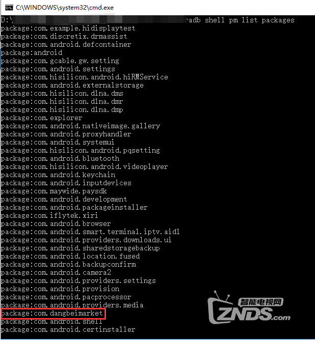

广电U点盒九联GDT-JL1000如何进入恢复出厂版本?或者哪里有卡刷或者线刷包?
因为想解决签名冲突问题安装第三方App,但是网上很少广电盒子的相关资料,只能自力更生了,经过几天努力,终于成功安装了当贝市场(图2,当贝市场已在安装的包名中了),只可惜现在盒子卡在开机界面了,通过开机点按左键,没有任何菜单出现,直接提示升级U点盒,因为没有升级包,最后提示恢复出厂设置,完成后还是卡在了开机界面。
不确定是不是因为修改了系统文件导致卡在开机界面,所以签名问题的解决方法就先不公布了,待验证没问题再公布出来。

感谢坛友的原厂固件,盒子已复活,已验证单纯修改系统jar包无法解决,替换会无法进入系统,简单粗暴的方法就是替换签名证书,重新签名。
