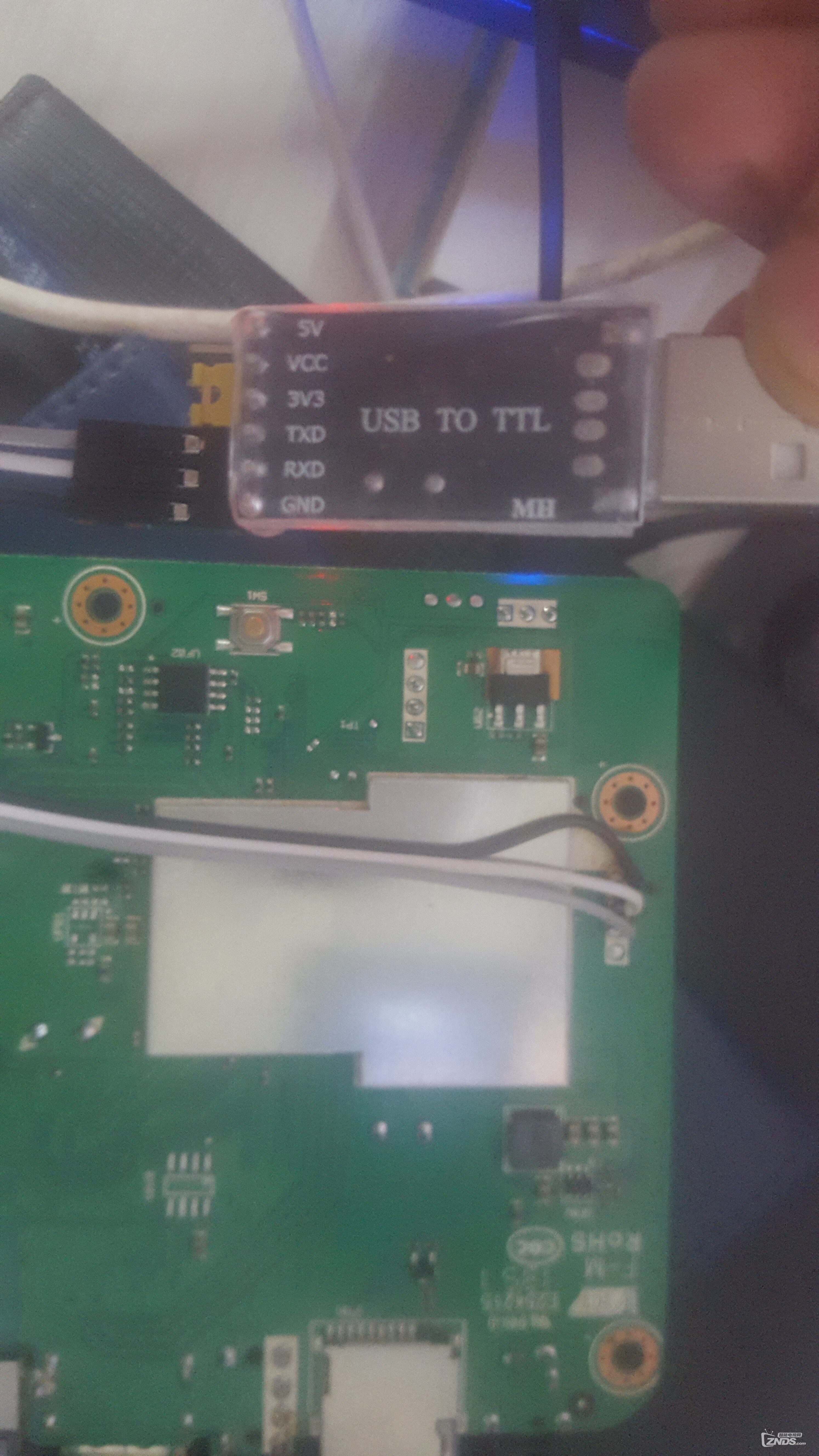

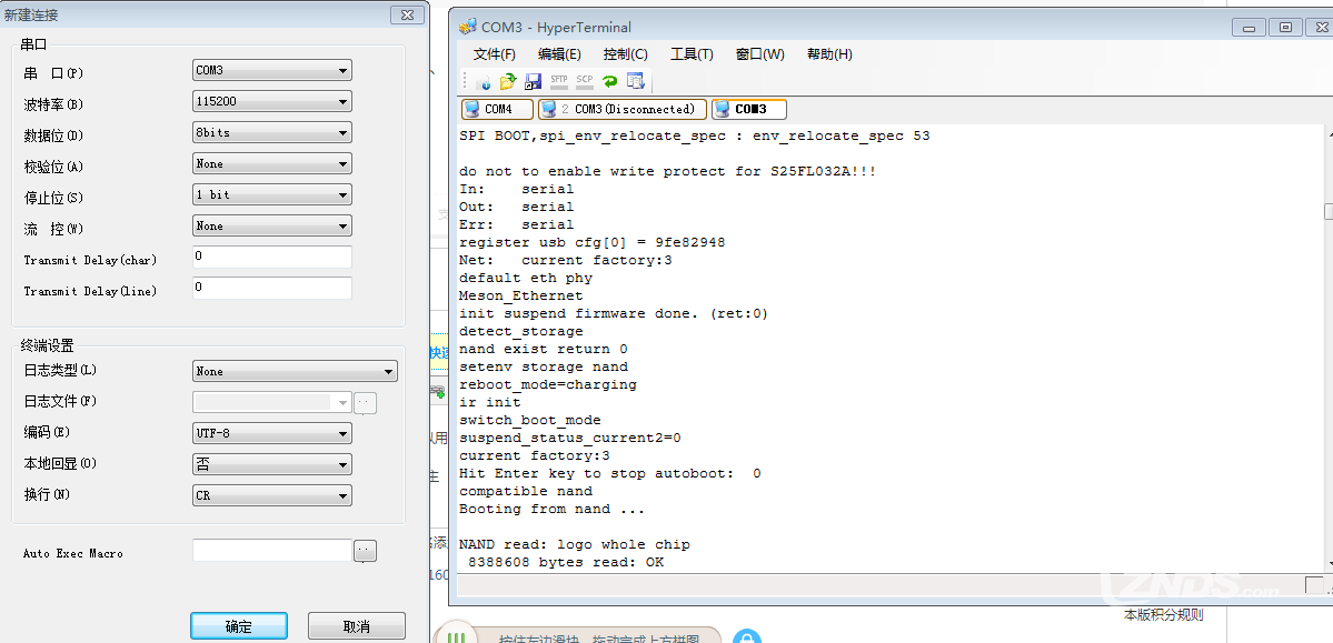

发表于 2016-9-18 20:19 | 显示全部楼层 | 来自广东
哈哈  搞定了 楼主 太谢谢了
我小白  照葫芦画瓢  去市场 买了 CH340G 模块   焊接了 后
下载驱动 下载  超级终端 软件  链接 一次成功  电脑上有字 出来了
但是 一直出来字  没法 中断。。。  又用QQ 联系楼主  问了 情况
原来 魔盒加电后  按住 电脑上回车键  果然出现  m6_mbx_g32#
再 输入  NAND BAD  ,nand scrub  ,重启  ,短接   顺利 刷入 TF卡上 REC
终于可以 双清 成功了    再刷 YYF ROM ,
我的 魔盒 可以用了
再次  谢谢 楼主  simonliu009
