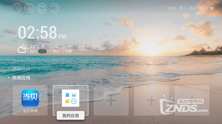

刷机成功截图:
魔百盒M301A-BYT-S905L2芯片第三方优化刷机免拆卡刷固件分解
