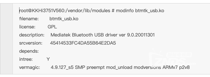

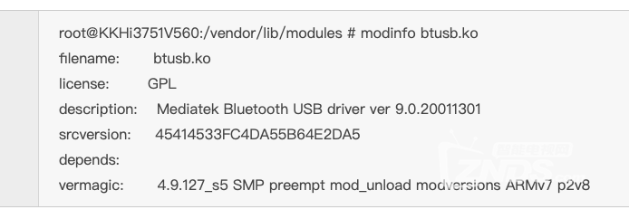

这里面btusb.ko btmtk_usb.ko 就是蓝牙的驱动了,但是通过 lsmod命令我们列出系统只加载了btmtk_usb.ko。且手动加载另外一个驱动btusb.ko 也是显示只有btmtk_usb驱动。
让我们具体看看这两个驱动是什么吧:
原来btusb.ko和 btmtk_usb.ko 其实是同一个驱动,只是MTK的蓝牙驱动,原本用作通用USB蓝牙驱动的btusb.ko被厂商改为MTK的了。故得出结论,该型号的电视只能支持基于MTK蓝牙芯片的蓝牙适配器。所以手上如果有MTK的蓝牙适配器应该是插上就能启动蓝牙功能了。

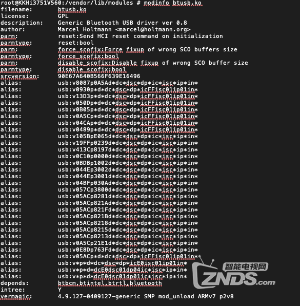

遗憾的是我手上的CSR蓝牙适配器没法用,因为通用驱动btusb.ko被换掉了。但是如果换回正常的btusb.ko系统就能支持了。正常的btusb.ko的信息应该如下:
这个是我从 ubuntu内核里找到的,是没法用的。需要自己在开发平台编译源码生成,苦于没有海思Hi3751V560平台的开发环境...,所以继续折腾 待续。。。。

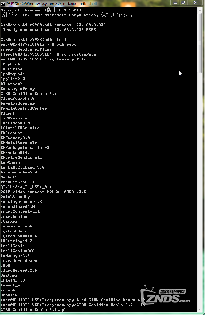

请问楼主d6s开启了adb root和adbd,怎么删除内置软件和去广告 我用adb shell rm删除不了,提示只读
给他su也提示cannt link executable dependencies libo.so is 32-bit instead of 64-bit
如何解决。

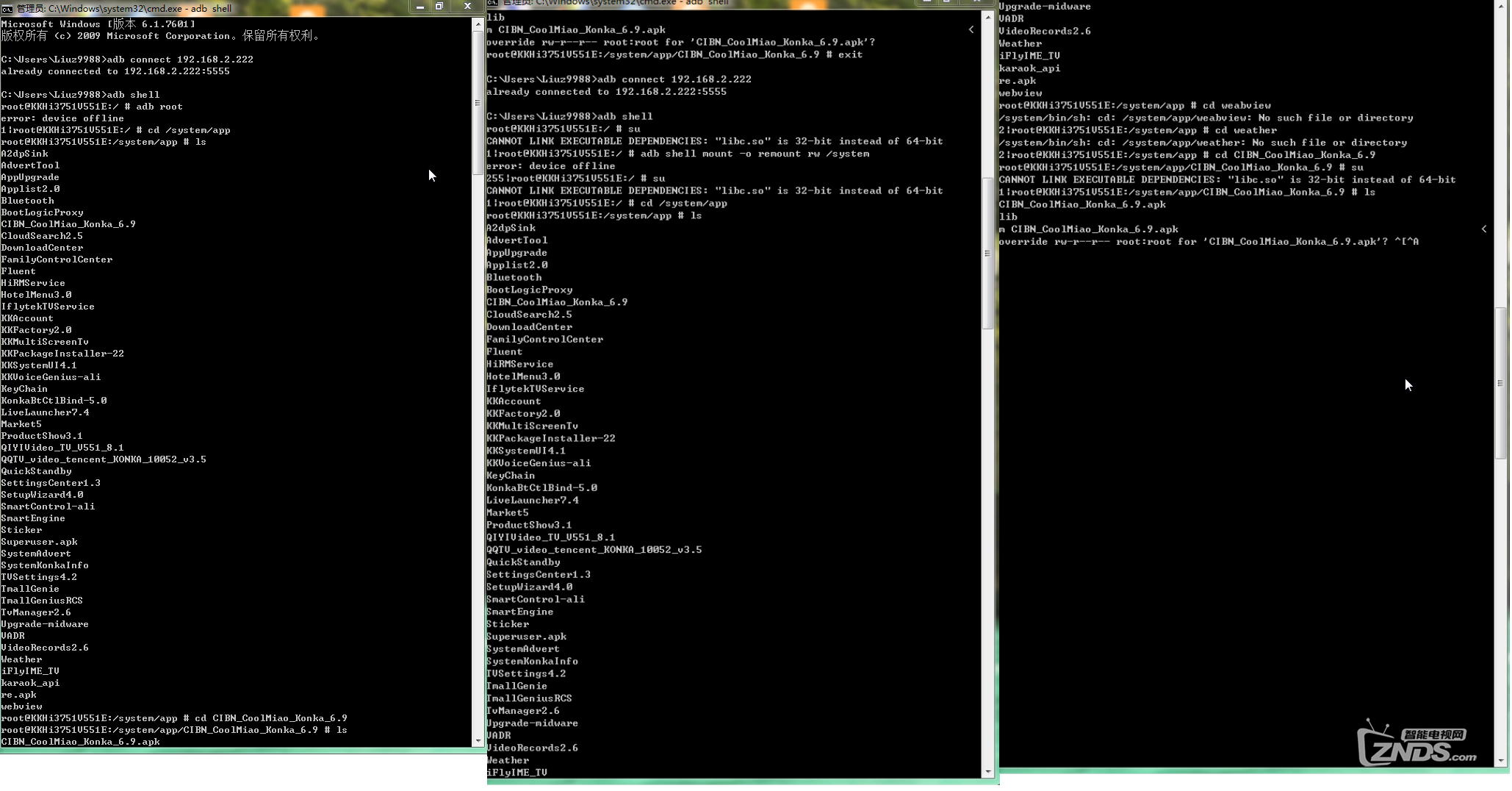

发表于 2020-11-14 20:13 | 显示全部楼层
显示root权限,但是adb shell rm命令删除不了。
adb shell su提示cannt link executable dependencies libo.so is 32-bit instead of 64-bit
回复 顶一个 踩
发表于 2020-11-14 20:14 | 显示全部楼层
这是命令显示图。楼主能指教下吗
回复 顶一个 踩
发表于 2020-11-14 20:15 | 显示全部楼层
cannt link executable dependencies libo.so is 32 instead of 64如何解决
