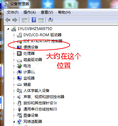

          A、打开电脑的设备管理器,没错,先打开电脑的设备管理器。如下图: 1.png

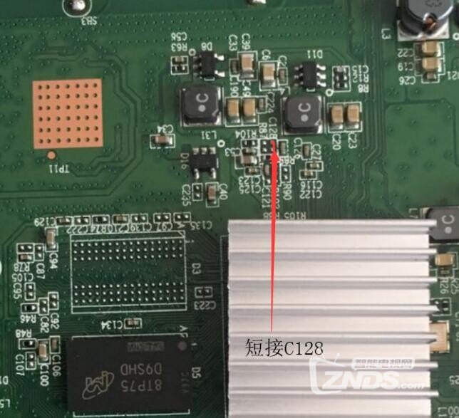

             B、用镊子短接主板上的C128焊点,保持短接状态,同时将USB连接线的另一头插入到机顶盒主板的靠近网络接口的USB口。
         这时你会发现电脑找到新硬件,可以松开焊点短接了。等待机顶盒驱动安装完。安装完成后,在电脑的设备管理器中会有一个新的设备出现。并且没有感叹号、问号之类的异常。
