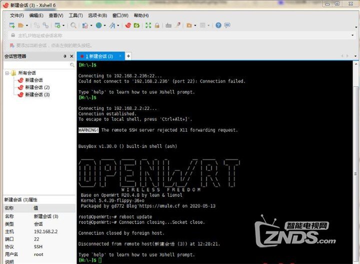

之前也遇到过小伙伴说自己家里的斐讯N1刷成了openwrt,用过一段时间之后感觉还是想刷回电视固件,希望有一些简便的方法,之前楼主也是找了很多的资料,往往都是操作非常复杂的方法,对于动手能力不是很强的用户来说很麻烦,经过一段时间的研究,终于找到了一个最简便的方法,分享给各位,如有雷同,纯属偶然。
斐讯N1从openwrt刷回电视盒子的最简便方法
1. 电脑端刷机工具加载IMG文件,我选用的是N1内置CE安卓双系统,勾选“擦除flash”,然后点开始待命。
2. 双公头线连接电脑和N1近HDMI线的那个口,是的,N1此时就可以直接连上双公头线。插电上机待命。
3. Xshell端新建会话,主机填写OP旁路由的IP:192.168.2.2,用户名:root,密码:Password
4. 点击连接,进入界面开始走码,走码停止后,Xshell端命令行处输入: reboot update,回车。
7. 此时会N1会重启,刷机工具界面显示连接成功,百分数开始增加,此时表示正在刷入,然后耐心等待,刷入安卓系统即可。
8. 几分钟后显示100%刷机成功,点停止退出刷机工具,然后拔出所有的,网线啥的,再重新上电就可以进新系统了。
注意事项:加载镜像后,一定要取消勾选“擦除bootloader”选项,打勾“擦除flash”,否则后果自负!!!
