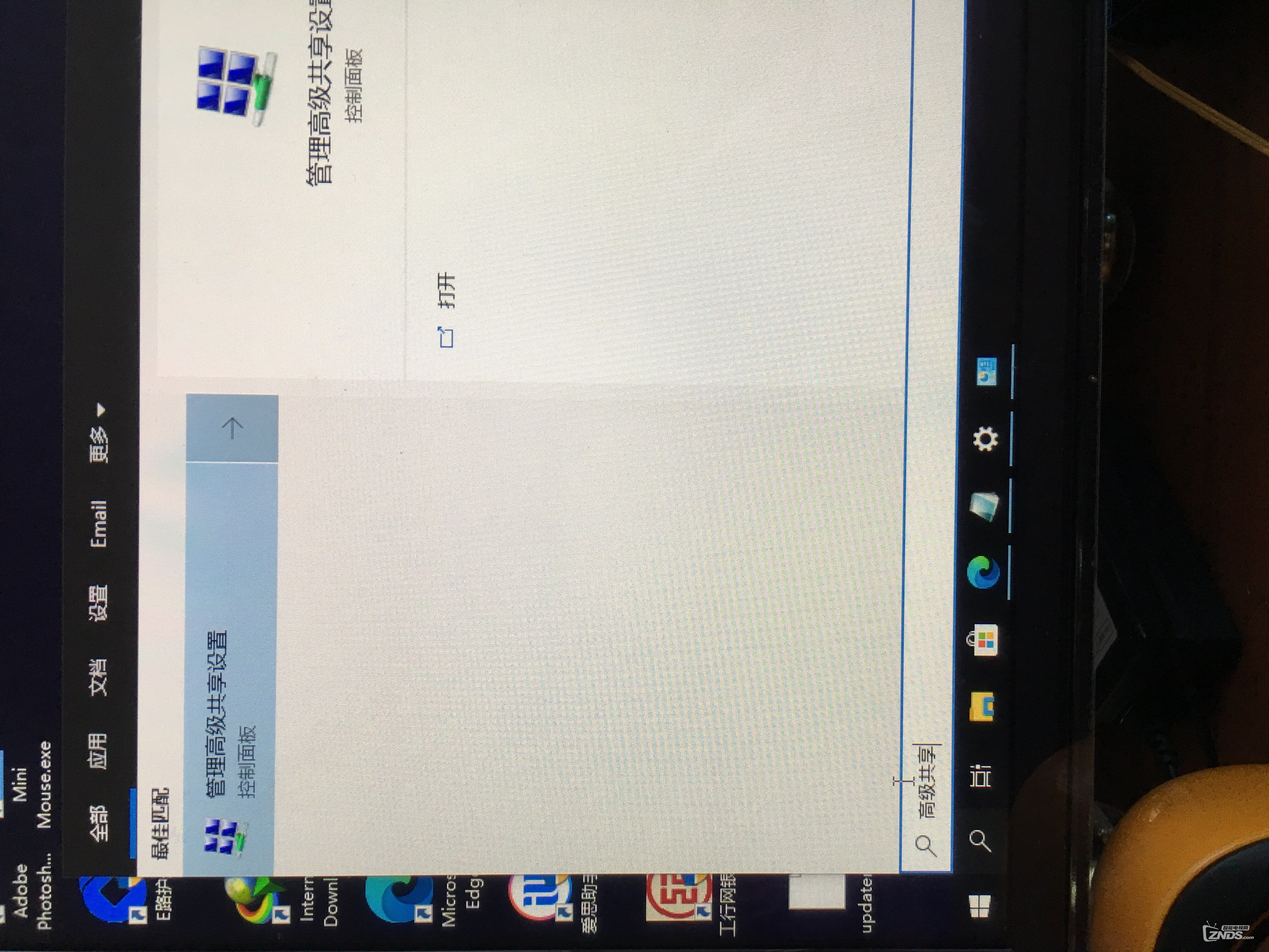

(一)1.电脑设置:Windows10电脑开机,在搜索框输入 高级共享 ,得到管理高级共享设置,打开。
             2.在专用这项,启用网络发现 ,文件共享和打印机管理 两个都打上勾勾。
             3.所有网络这项,中间有个 选择流媒体选项... 点开他,启用流媒体。最后别忘记点确定。电脑设置就到这可以了。

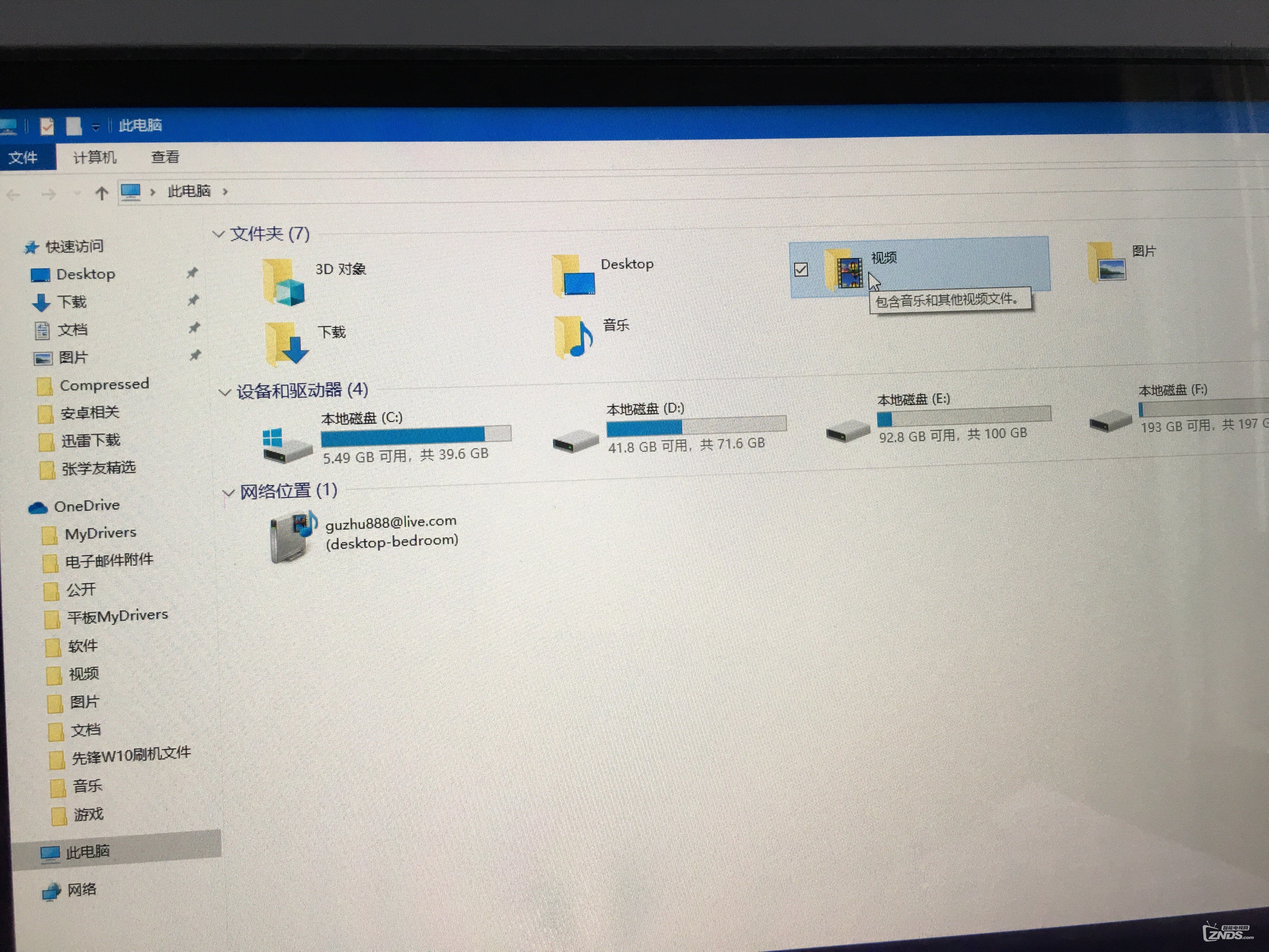

2.打开软件, 浏览网络,就可以看到你的电脑里的视频了。 实测,这个只限于C盘,视频文件夹里的,所以如果你想共享什么视频,就把视频复制到这个文件夹。有人问了,有时候会弹出需要账号密码,那么这个账号就是你登录电脑的账户名称, 密码也是电脑的账户密码。

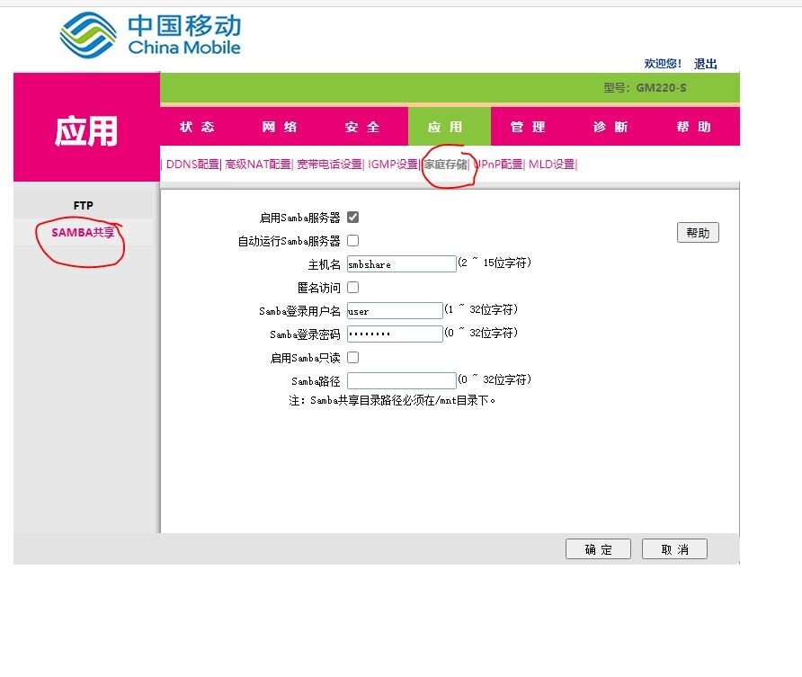

(三) 进阶版,利用家庭光猫共享。
首先,家里的光猫一般都是24小时都开机,那么这样就创造了一个很有利的条件。首先登陆光猫管理界面。注意,这个账户密码一定要是超级管理员账户,并不是光猫后面贴的那些账户密码。
移动光猫超级管理员账号
1、 移动+光猫账号: CMCCAdmin 密码:aDm8H%MdA
2、 华+为的:telecomadmin  密码:admintelecom 3、 移动光纤宽带ip:192.168.100.1的超级账号:telecomadmin 密码:nE7jA%5m
进去之后 ,点击 应用-家庭存储,samba共享。这项默认是打开的,你只需要填写登录用户名和登录密码,一般默认打开的话,他用户名和密码就是光猫后面贴的那些,如果不行就自己改一下密码。确定保存。
注意!这个里面的东西其他地方不要随便去修改。然后就可以退出这个界面了。
4.把你的u盘插到光猫上。
5.然后打开电视或者手机上的vlc播放器,网络,就可以看到你的u盘里的视频文件了。这样,家里所有的设备,手机,电脑,电视,电视盒子,都可以共用一个u盘。随时都可以查看里面的文件。
当然,如果是高级玩家,还可以利用ftp,虚拟服务器,端口映射什么的让外网可以随时访问,那就是你自己的云盘了。这个就属于高级玩法了。
