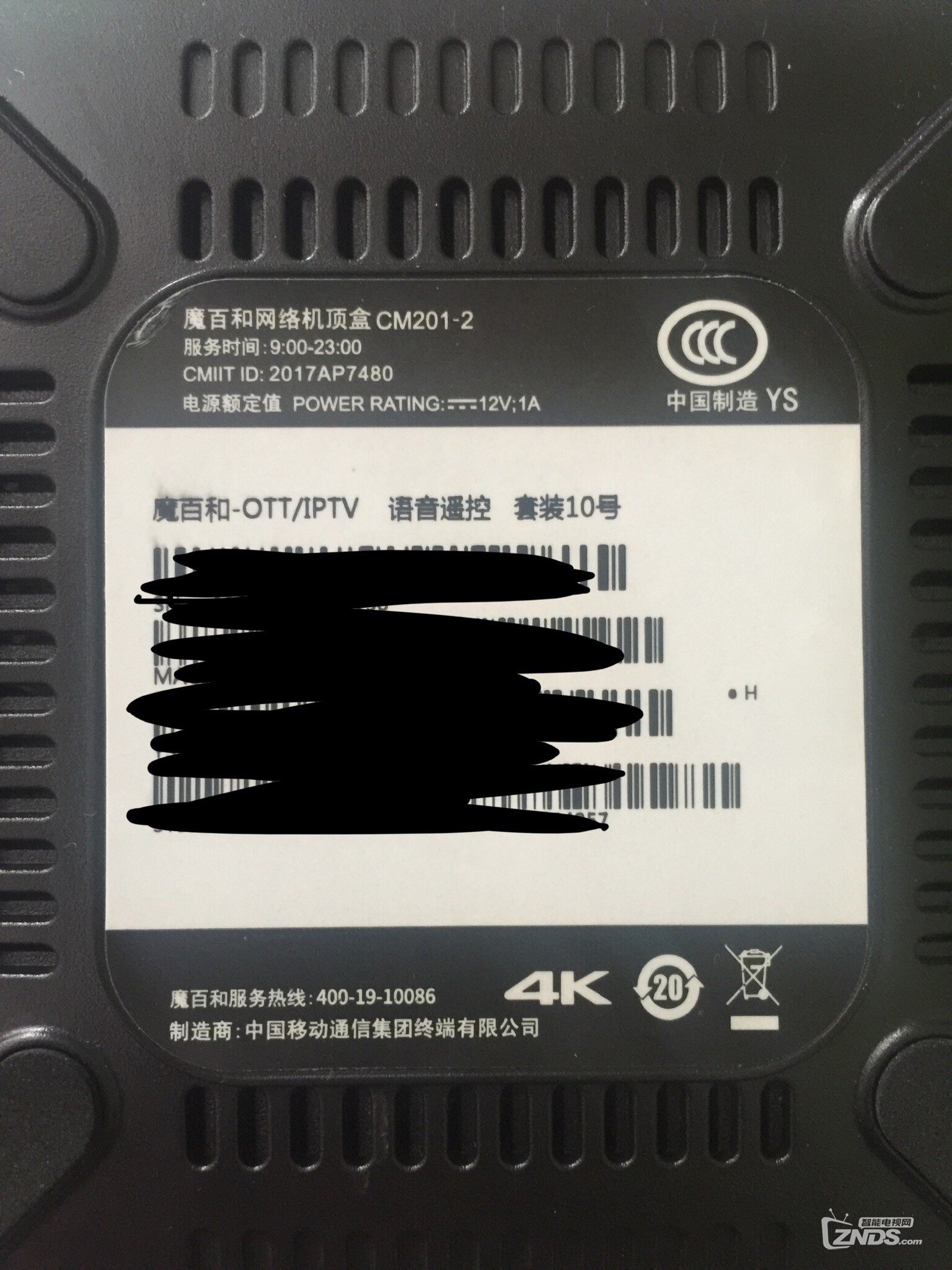

如题!求助万能的智友大神,网上没找到这版本的方案,有没有不刷机装三方软件的办法,如果必须刷机的话刷哪个固件?图片如下,如果有一样盒子的智友可以一起交流下
陕西移动魔百和CM201-2-YS OTT/IPTV 语音遥控 套装10号怎么破

看了一圈也不知哪个可以?我只知道无线是RTL8822CS,芯片是哪个呀,有没有拆过散热片的知道芯片型号

找了半天发现好像是这两种之一??HI3798MV300,HI3798MV300H,到底是哪个芯片???

自问自答,TTL到了,跑马确定是HI3798MV300的,装了当贝桌面当贝市场,真是奇了踏马的B了个怪了:KODI装不上!!!14~18,v7,v8都试了一遍就是装不成,提示包解析错误,挖个坑,估计也没辙了

17以上需要Android5以上,只能装16.1 v7的,拷贝到盒子目录下,用当贝市场安装成功.另外不小心按到主页键回到官方桌面时,可以用语音遥控语音打开当贝桌面~
留给有需要的人参考吧
