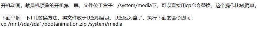

第二项:开机动画
开机动画,就是机顶盒的开机第二屏,可以直接用cp命令替换,这个操作比较简单。
下面举例一下TTL替换方法,将文件放于U盘根目录,U盘插入盒子,执行下面的命令即可:
由于论坛审核机制问题,替换动画的命令被判定为不良信息,所以无法发出。

补充一下替换动画的命令
