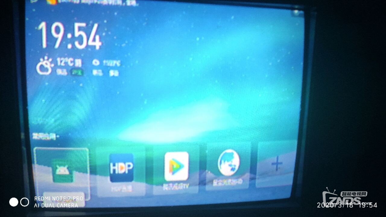

安装三方APP成功
贵州广电精灵SE818黑盒子和SF818白色盒子安装三方APP一样的操作

楼主可以分享下是用什么方法安装软件的么

坦克的飞机 发表于 2020-3-18 21:57
楼主可以分享下是用什么方法安装软件的么
1.需要键盘和鼠标插入机顶盒USB孔开机状态按下Win+B调出浏览器或者用遥控在电视机顶盒应用商店/我的应用 打开浏览器,输入当贝市场(推荐)当然你也可以下载其他应用市场,但是当贝市场是最好最多的电视应用商店。
2.下载完成后弹出下载完成,立马点击进去不要等消息窗口消失,如果消失重新下载弹出。
3.点进安装页面,安装完成后,进当贝市场里面任意下载APP,或者插入U盘,当贝市场自动识别U盘并弹出打开,或者打开当贝市场的安装包管理即可安装。

大佬,这个方法失效了,浏览器里当贝市场下载成功后点不进去,提示无法打开。还有新的方法吗?
