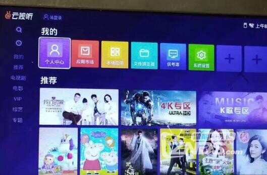

在现在的智能电视时代,已大量进入智能机维修时期了.我们在维修时,经常会遇到电视无法启动,系统运行卡顿及不开机现象,大多都是系统引起的各种问题!所有我们必须懂得系统的正常操作及刷机
下面给大家分享康佳电视海思V500机芯平台的刷机方法(引导和主程序刷机)
