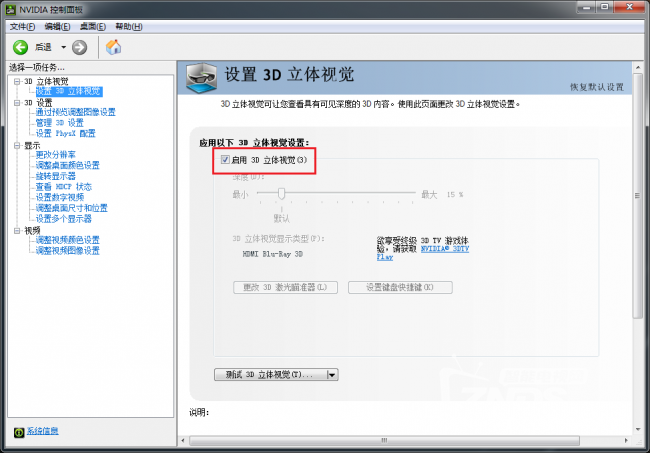

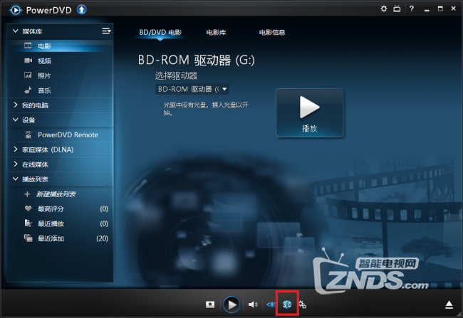

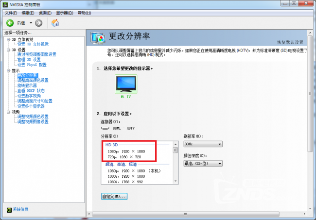

        虽说是工作用,但还是忍不住体验下高清电影,用的电视自带的高清播放机,配合64GU盘播放过4K试机短片、4K的X-Men逆转未来,2K的左右3D电影,这些都是MKV格式的,播放器完全没有问题,但是据网友们说:2K左右格式为了实现3D而损失了一半的清晰度,只有3D蓝光原盘,也就是iso文件,才能真正实现全高清的播放,因为盘中有两段全高清的左右视频,在播放时进行组合,可是电视的播放器无法直接播放iso文件,由于不考虑购买蓝光影碟机等硬件设备,这里只说明如何通过电脑软件来实现,网上公认的两款篮光播放软件是PowerDVD与TMT,但它们也不是直接载入iso文件,需要先将iso文件载入虚拟光驱中再播放,对于播放软件来说就像放入光盘一样,我用的是DAEMON Tools这款虚拟光驱,其他的应该也行,先用的TMT,但播放了一会儿屏幕就出问题了,最后还是用的PowerDVD,这两款软件都有一个比较明显的按钮用来切换2D与3D,在我的笔记本(集成ATI显卡)上课以切换到3D,图像出现重影,但在台式机上就没有效果,在网上查了一下,NVIDIA卡默认3D是没有打开的,从计算机的控制面板找到NVIDIA控制面板,打开后选择左侧菜单中的第一项“设置3D立体视觉”,然后勾上右侧界面中的复选框,测试会全屏进入一个深蓝色背景的设置页面,并要求你打开3D眼镜,进行一个左右眼交替选看到的图形的测试,设置结束后我们的小米电视就成为了真正的3D显示器了,此时点击PowerDVD的3D按钮既可以看到效果了,带上眼镜3D出现了,但美中仍有不足,播放时PoweDVD会提示为了保证播放的流畅会自动调整分辨率,其实当你点击3D按钮时分辨率已经从4K降低到了2K,这是显卡的问题,在NVIDIA控制面板的分辨率选项中,HD 3D类只有1920*1080*23HZ与1280*720*60HZ两项,可能更高级的显卡会更好,全屏播放时近看会有颗粒感,远看还不错,别忘了把显示器模式改回电影模式,这样会好些。
