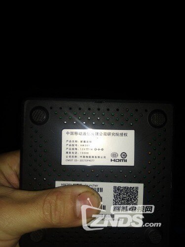

折腾了好几天,终于把这个盒子成功刷机,教程就是浙江分省刷机那个教程大家可以搜一下,不同之处在于我们陕西这一款竟然不用拆机短接!害得我把盒子都拆了,每次短接刷到百分之4就失败!
下面我说下详细步骤,
电脑安装刷机软件并正确安装驱动,打开软件加载烧录固件,
重点来了,机顶盒不要插电源但是把电源开关按下去!!!然后找一个细针插入机顶盒旁边的小孔顶住复位键!!!接着把插双公头的USB线插到机顶盒后面的USB孔!!!最后在插机顶盒电源线!!!
注意以上顺序分先后,不能前后颠倒!!!
如果操作正确刷机软件就会立刻识别开始刷机,刷机过程中要不要松开复位键我也不知道,反正我没松!等待刷机到百分百时点停止在拔盒子!至此刷机完毕,祝大家好运!!!
