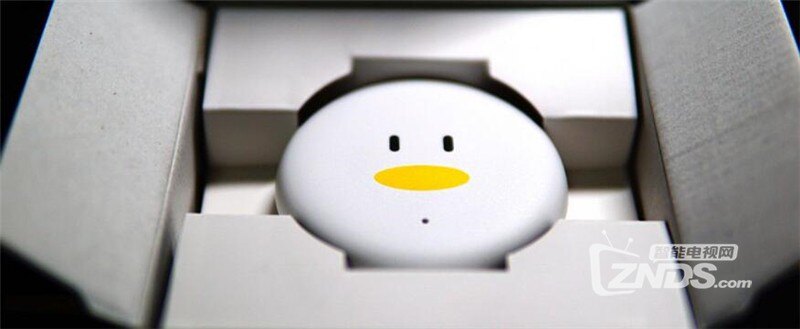

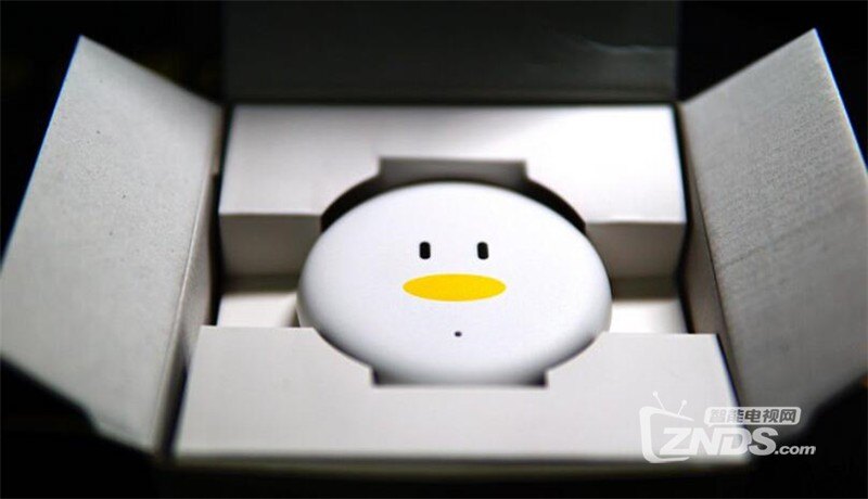

极光快投2和黑黑的电视果不同,表面是一个企鹅样式,没有猜错的话。极光快投2和黑黑的电视果不同,表面是一个企鹅样式,没有猜错的话。

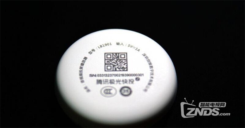

创维代工的,电源是1V,和电视果一样,看介绍说用超过1v的电源有可能会造成硬件损坏,不过我都是直接插在USB口,估计才500ma。创维代工的,电源是1V,和电视果一样,看介绍说用超过1v的电源有可能会造成硬件损坏,不过我都是直接插在USB口,估计才500ma。

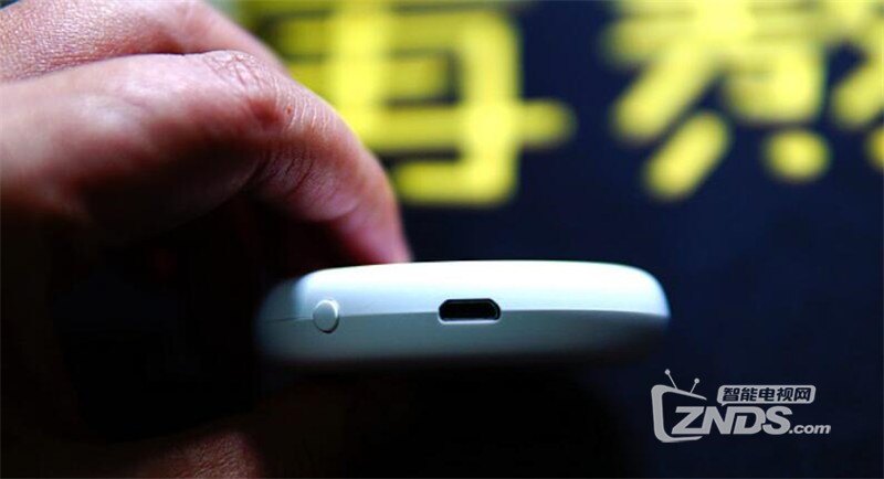

电源接口,不是TYPE-C 电源接口,不是TYPE-C

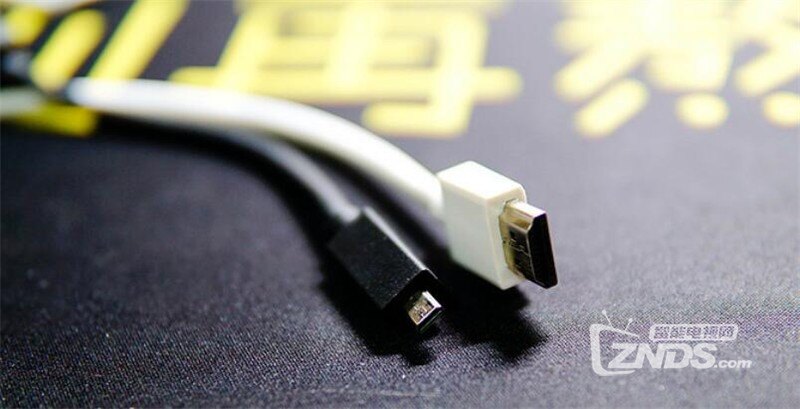

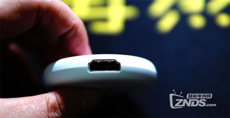

大的HDMI接口大的HDMI接口
电视果是小的HDMI接口,这样线会柔软点。电视果是小的HDMI接口,这样线会柔软点。

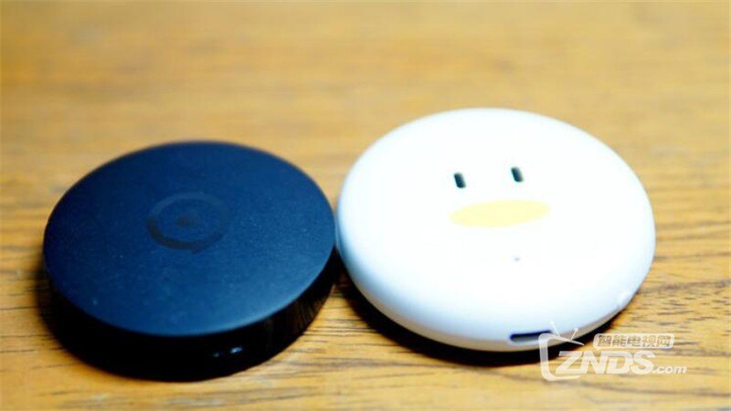

大小和电视果3差不多,一黑一白。大小和电视果3差不多,一黑一白。

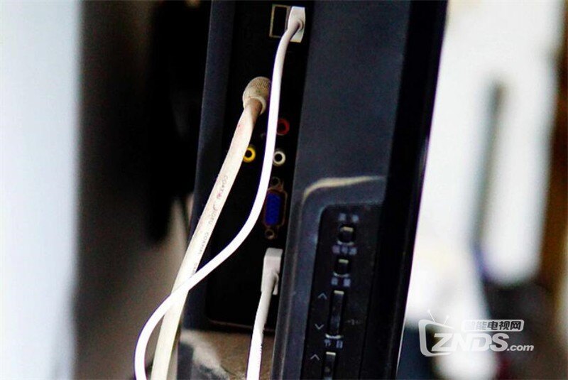

与电视机对接。电源接在USB口上。与电视机对接。电源接在USB口上。

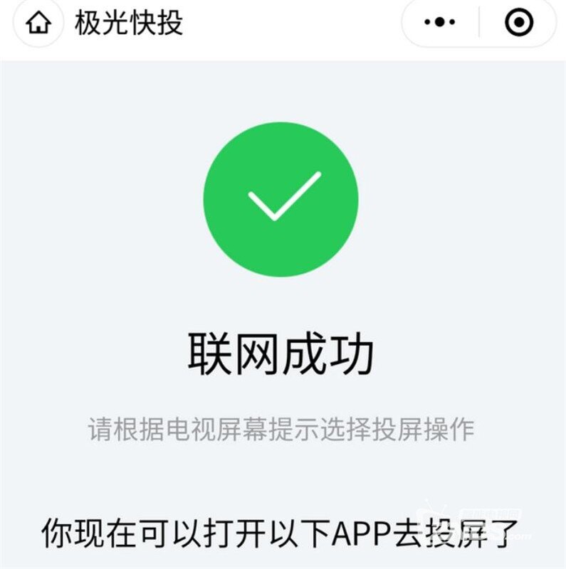

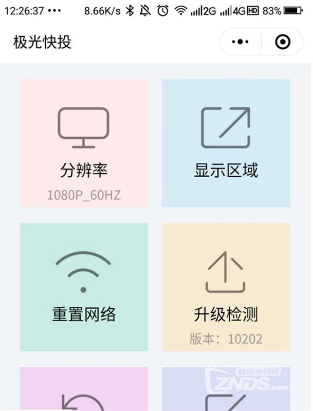

在功能上,电视果3和极光快投2都是相似的,不过在具体的软件上有所不同。如上图,是极光快投2的配置界面,不需要下载软件,直接使用微信扫描绑定。
极光快投2的微信界面,可以看到我的电视只支持1080P,再好的4K也看不出来。极光快投2的微信界面,可以看到我的电视只支持1080P,再好的4K也看不出来。

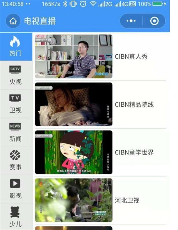

极光快投2的也有个官方推荐的电视直播的小程序,不过试用了下,电视节目少,而且速度也不理想,要看直播还是要用其他软件。

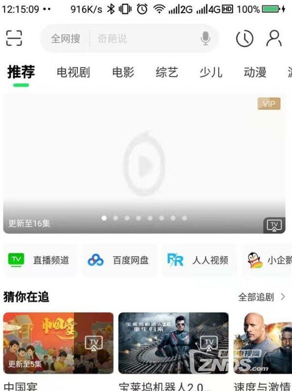

下面来看下电视果的软件。电视果软件相对于极光快投2的要完善多了。电视果基本是另一版本的爱奇艺了,还支持直播频道、百度之类的。电视果基本是另一版本的爱奇艺了,还支持直播频道、百度之类的。
